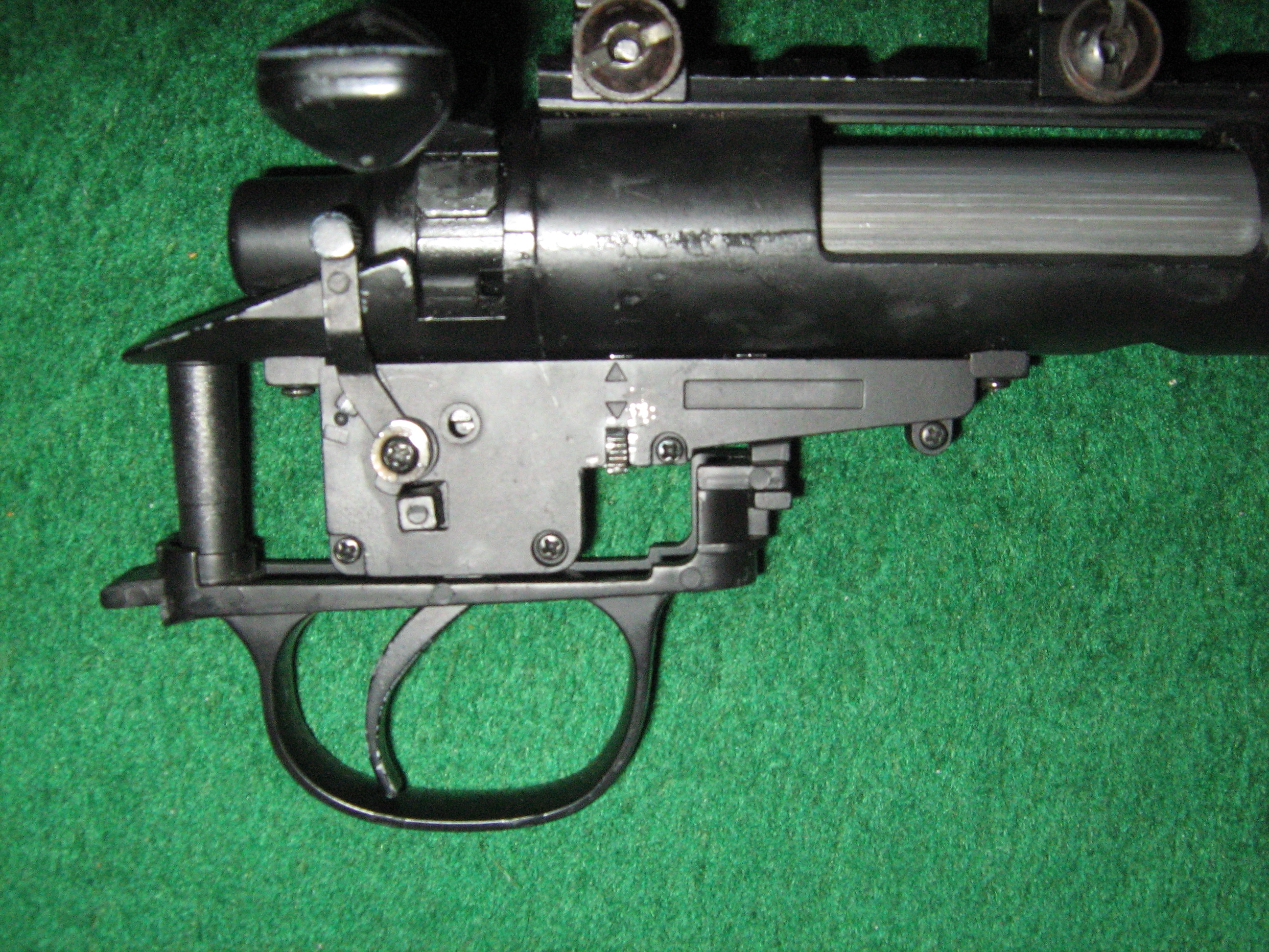

Fotky spoušťáku, kdyby to někoho zajímalo. Vnitřní díly vypadaj shodně s VSR-10.
IMG_8727.JPG [ 1.65 MiB | Zobrazeno 11144 krát ]
IMG_8726.JPG [ 3.04 MiB | Zobrazeno 11144 krát ]

Já ti jakožto vlastník první série MB03 WELL a vlastník VSR-10 od TM x PDI můžu poradit že:
MB07 je jen (jak řikáš) Kchůlová verze MB0trosky(3) Flash,hlaveň... :)
Spoušták je identickej...
Pokud si budeš kupovat tu hlavu válce od ASpro(s tím těsnícím kroužkem), neni zrovna 2x kompatibilní s vsr komorou...je lepší tento typ:http://www.airsoftguns.cz/detail.php?&id=1919
Pokud chceš získat přesnosti(díky hlavňi,hopu atp.) na základním tělě(pouzdru válce)Tak se ti to nevyplatí, protože ti ten z3.14čenej Zninkohliník doslova rozpustí závity...A bude se ti mlít třeba celá RISka a následně optika...Já to napravil závitníkem a o číslo větší závity...ale ZnAl je prostě ZnAl :-P Se zkrouceným tělěm to moc přesný nebude :D
