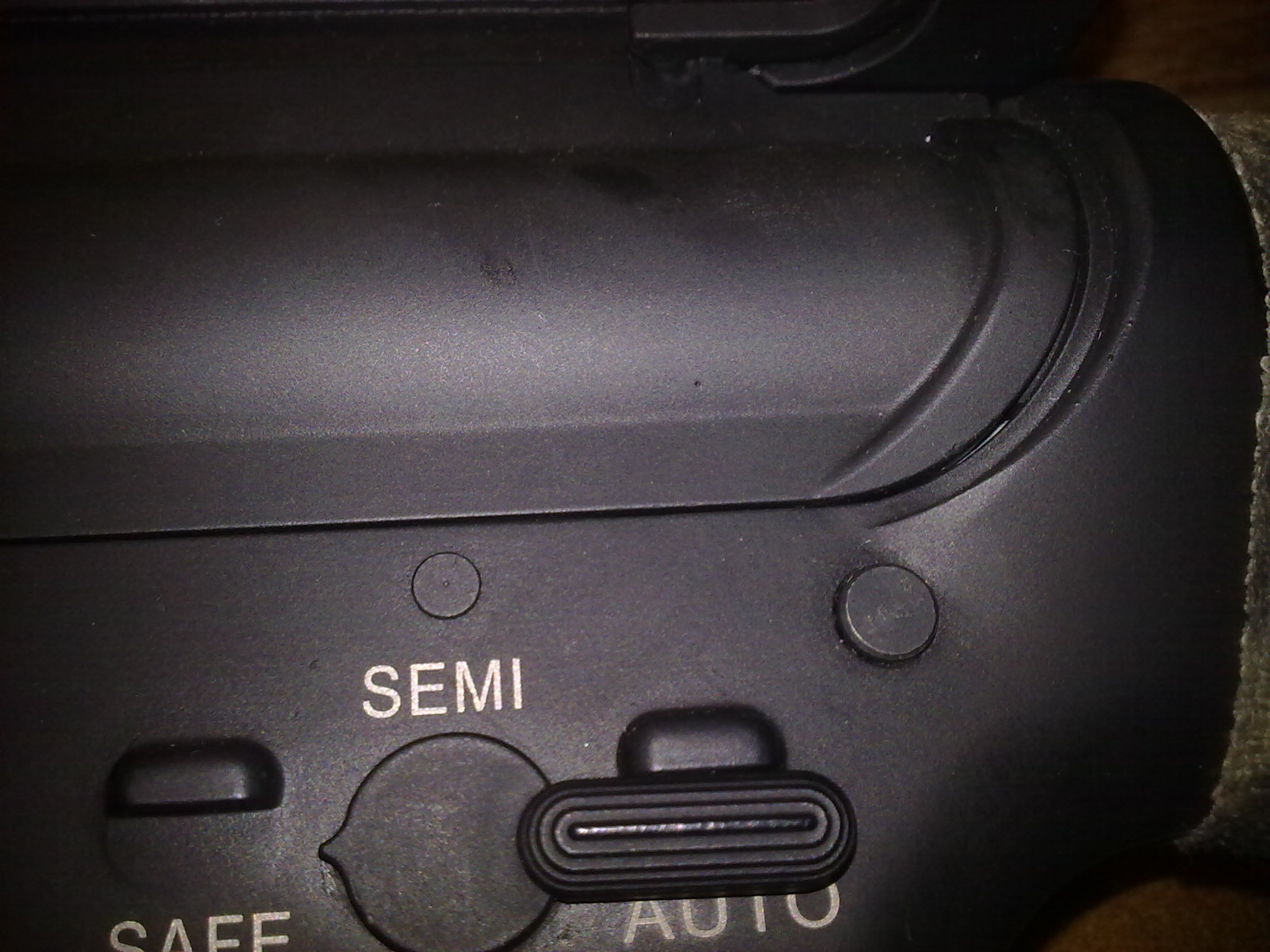

už jsem to udělal ještě tam je malá ale nezanedbatelná mezírka ale musel jsem ten čep dát z druhé strany a natočit tak aby ten prostřední díl čepu talčil horní díl zbraně dozadu předtím to tak nebylo

tak takhle to vypadá po tom co jsem ten čep trošku ještě upravil

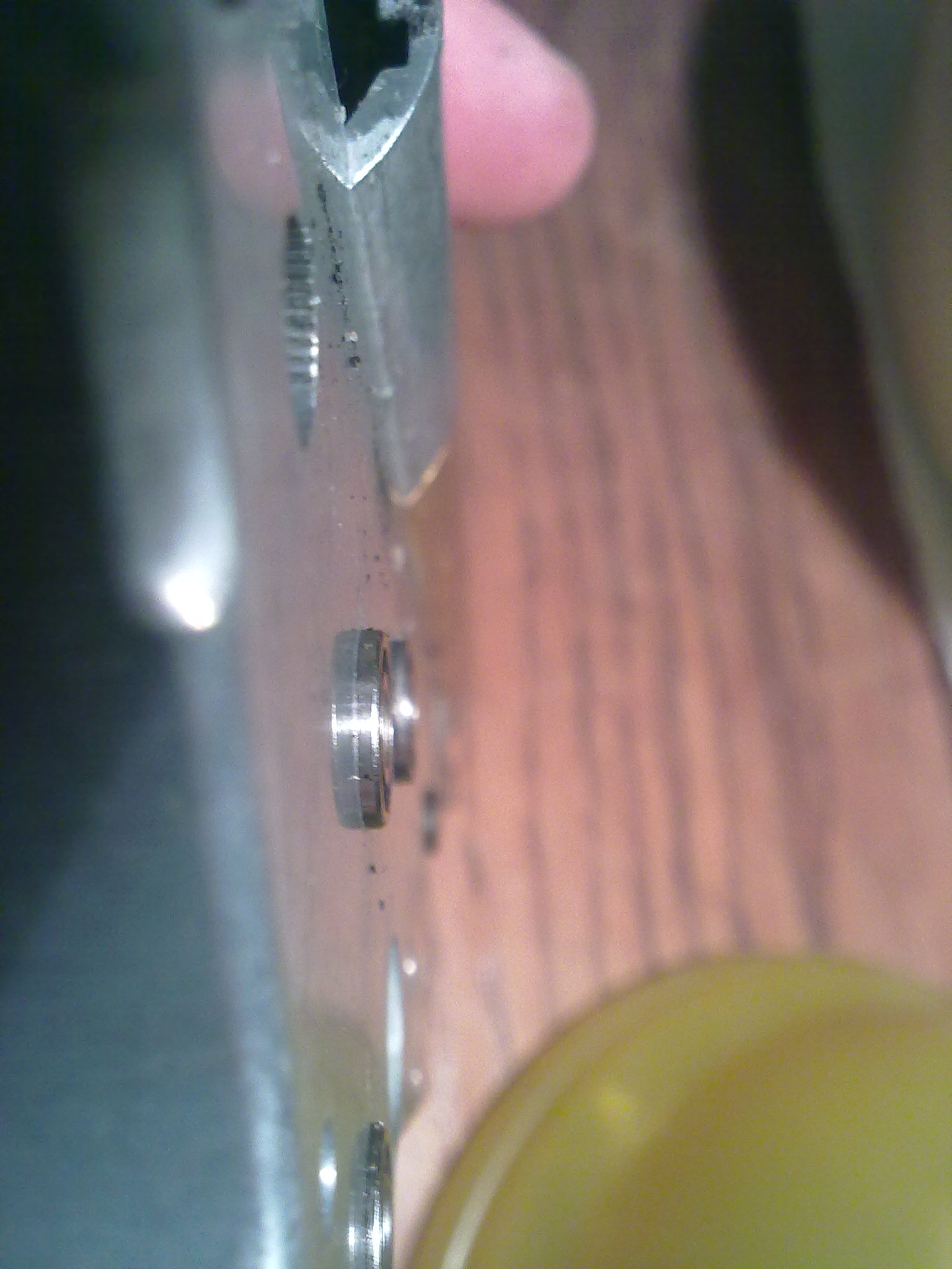

mam jeste jeden dotaz ted jsem vyndal mechabox ze zbrane a ložiska jsou docela vystouplá ven je to normální?
211020121850.jpg [ 316.13 KiB | Zobrazeno 11550 krát ]
21 říj 2012, 20:28
Nový příspěvek Re: m16 od jakého výrobce
ano je to normalni

a jak to udelat když budu vypodložkovávat kola a dotáhnu mechabox aby my ještě více nevylezla ven?
21 říj 2012, 20:42
z vnitrni strany maji loziska limecek, takze ven nemuzou "vylezt"
