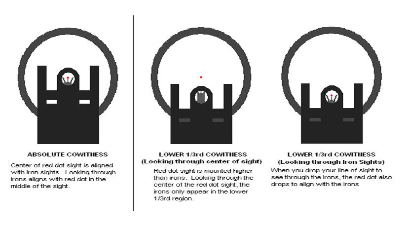

Nový příspěvek Re: M4 RAS crane pažba - celokov, Upgrade 150 m/s od AimTop
Brood píše:
Omluvám se , ale pro mě bohužel ne :(
Nevím co si představit pod pojmem vysoká/nízká montáž.
A v princípe ide o co-witness (neviem to preložiť tak aby to sedelo)
čiže nejaká súhra medzi RDS a mieridlami zbrane.
máš absolútnu co-witness
- Bodka RDS je v strede kolimátora a zároveň je v úrovni mieridiel (nízka/medium montáž)
alebo máš nizku 1/3 co-witnes (vysoká montáž)
- bodka RDS je v strede kolimátora a je nad úrovňou mieridiel (mieridlá sú v pomyslenej deliacej priamky prvej a druhej tretine zorníka kolimátora
- bodka RDS je v pomyslenej deliacej priamke prvej a druhej tretine kolimátora a teda je v úrovni (a súhlasí) s mieridlami
Apoň takto je to v myslené pri reálnych kolimátoroch a montážach. (preto nie každý kolimátor sedí s každou montážou)
Osobne si myslím (nemám to potvrdené z RL) že najlepšia pre mňa bude znížená 1/3 co-witness, s bodkou mimo mieridiel. A to ak budeš v airsofte používať masku, je myslím vhodnejšie mať ten kolimátor vyššie, aby maska nezavadzala pri mierení.
cowit1-1.jpg [ 43.57 KiB | Zobrazeno 14549 krát ]
Naposledy upravil Scath dne 20 kvě 2013, 12:23, celkově upraveno 1
