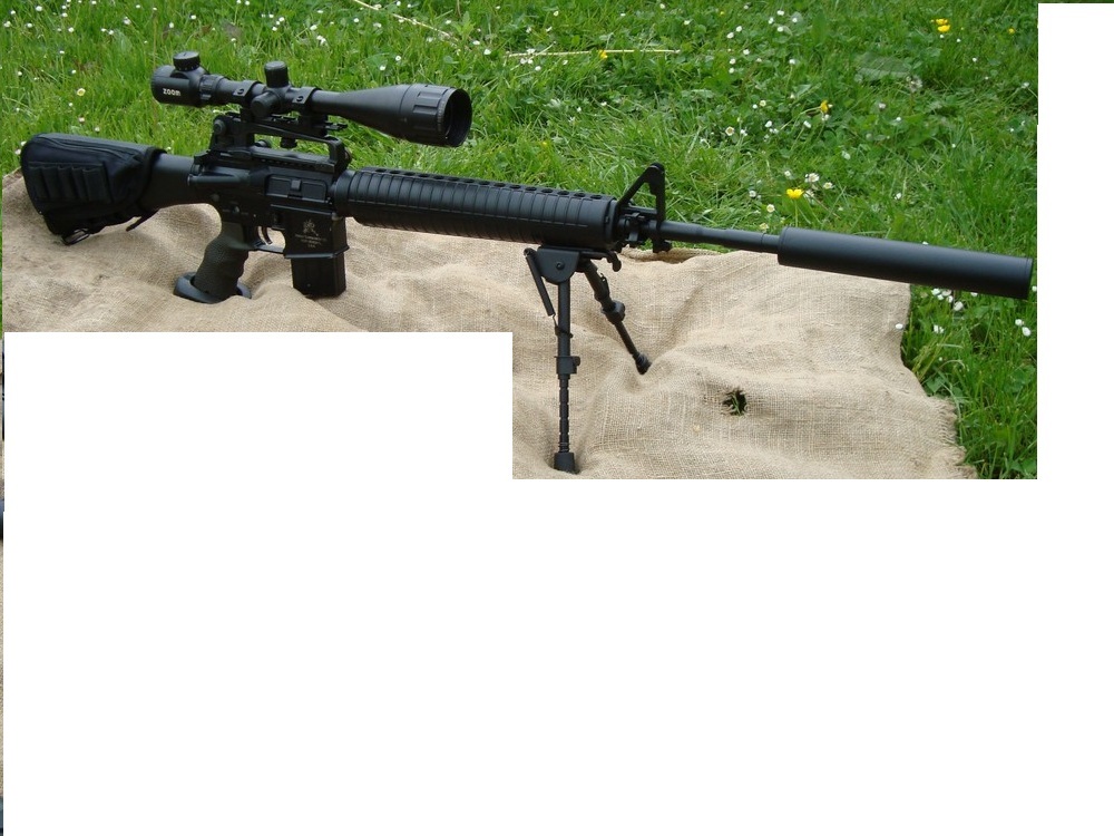

Nový příspěvek Re: m16 jako sniper
na tu sem koukal radši bych klasickou m16 takhle nějak bych chtěl aby vypadala
d.jpg [ 199.2 KiB | Zobrazeno 14404 krát ]
04 zář 2011, 19:45
Příspěvky: 1271
jako M16 nikdy nebyla a nebude sniperka, ta M4 USMC SAM-R se pouziva jako lehka odstřelovací zbraň družstva, tady na ni mas moji recenzi:
http://www.chrudim.asteam.cz/recenze/m4 ... mr_GP.html
dalsi moznosti je jit do SR25 ktera je opravdu poloautomatická odstřelovací zbraň, tady je recenze od kolegy Jeffa na zkracenou verzi URX od CA, vsimni si ze ma prodlouzeny mechabox s vetsim objemem valce:
http://www.chrudim.asteam.cz/recenze/sr25_urx_ca.html
04 zář 2011, 19:46
