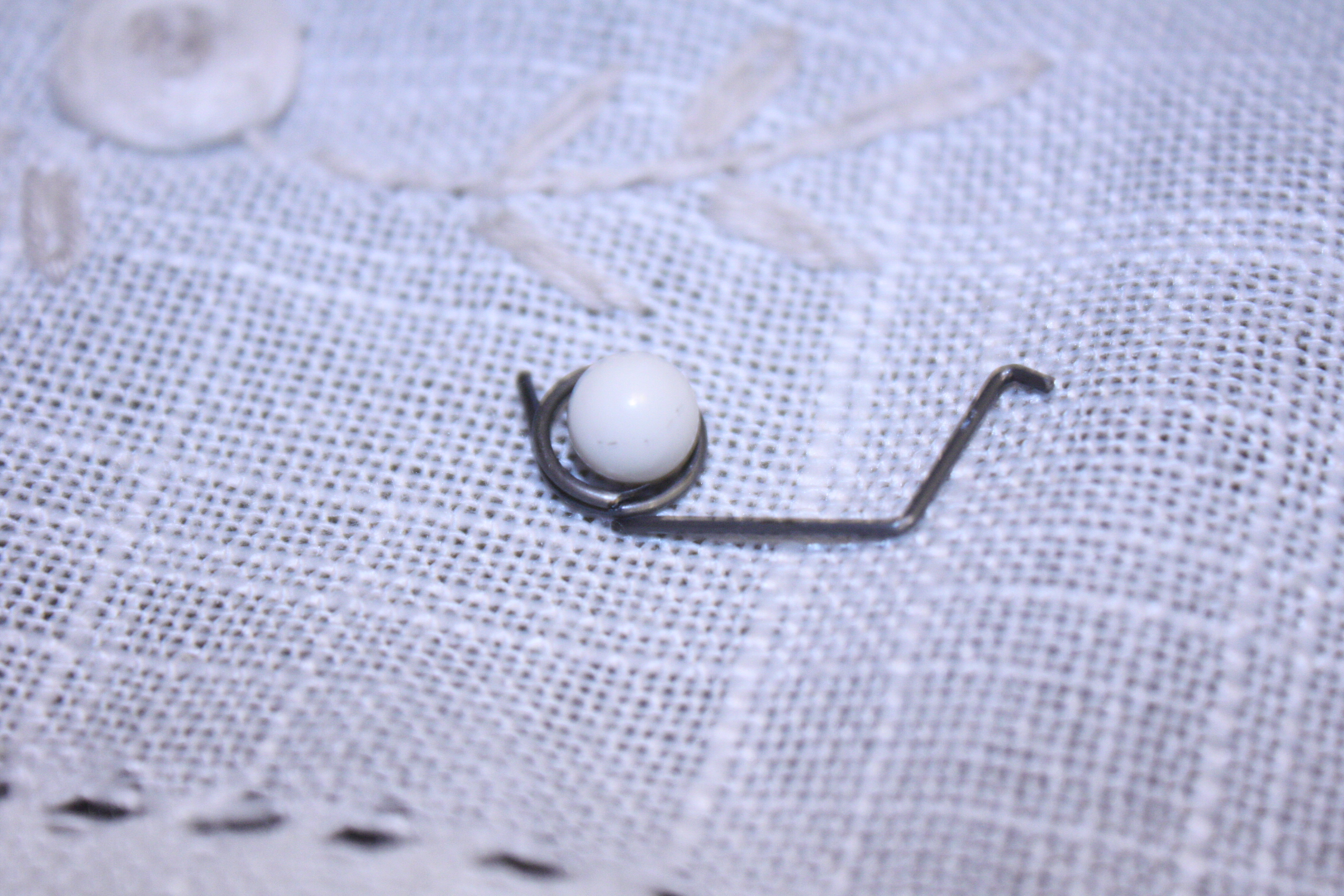

zdarec borci, po letech (celkem stastneho vlastnictvi) mi opet praskla pruzinka na spousti (CZ 75 NBB) , predtim (cca rok, dva zpatky) sem ji skoro nikde nemohl sehnat, nakonec sem ji poridil za nevidanou cenu (120,-) v nejmenovanym zidovskym obchode ...
nejaky napady kde ji - vzit / koupit / nechat vyrobit ??
P.S. nekdo tu psal ze dela pruziny, zije jeste ? kdyby se nekdo pripadne objevil, vzal bych klidne i mensi serku (do 50ks) za nejakou rozumnou cenu

Kamarátovi tiež praskla pružinka v NBB CZ75ke od ASG , ak by si sa dopracoval k nejakému výrobcovi pružín daj vedieť , zrejme by objednal aj kamarát.
Mala by vyzerať takto:

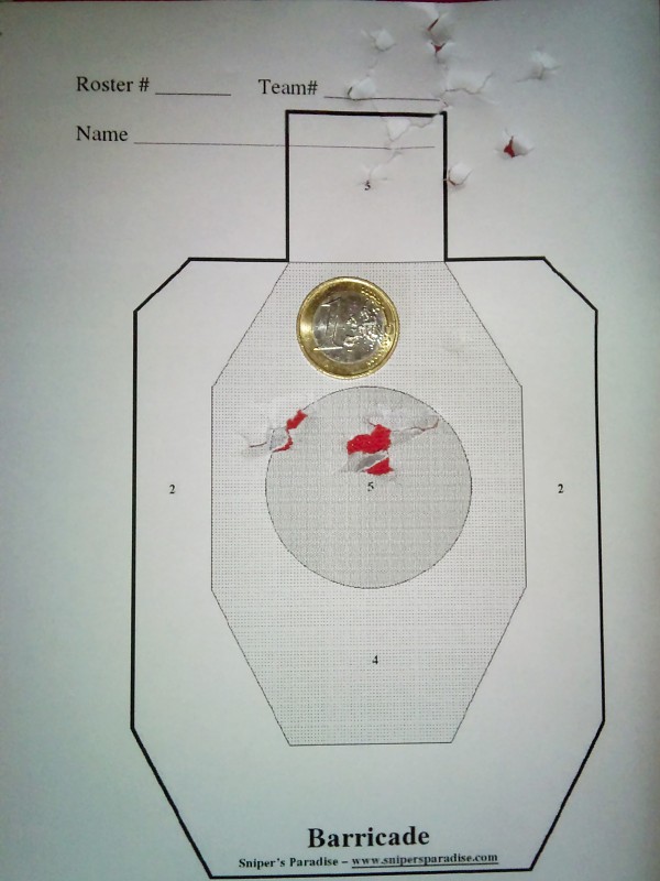

Tá nepresnosť nie je spôsobená len mnou. Tu je jeden terč, kde som vystrieľal 2 zásobníky, 2 x16 guličiek. Ten horný rozptyl " na hlavu" je celkom OK, 4,5 cm. Ten dolný na kruh by bol super, takmer všetko jednou dierou, len keby to boli dve streľby. Ale to je jedna streľba, mierené na jedno miesto a guličky lietali raz vpravo, raz vľavo.
No skúsim tie ťažšie gule. Na streľbu do terča to nie je ale na plechovky to bude OK.
Vyskytol sa mi ale vážnejší problém. Zo začiatku som vystrieľal na jednu bombičku 10 zásobníkov. Po cca. 10 bombičke začal unikať plyn. Najskôr až pri cca. 8-9 zásobníku. Potom už unikal hneď ako som dal bombičku. Nastriekal som na tesnenie silikónový olej, čo čiastočne pomohlo. Teraz vystrieľam 6 zásobníkov bez problémov. Pri ďaľších začne opäť unikať plyn. Najskôr to počuť pri stláčaní spúšte a potom to už pomaličky syčí stále. Skúsil som aj prestávku cca 1/2 hod počas streľby lebo som myslel, či to nie je ochladzovaním tesnenia. Ale aj po pauze začal unikať plyn. Akoby to súviselo so zníženým tlakom, čo mi nedáva logiku. Či?
Tak neviem či je to normálne po vystrieľaní cca 1600 guličiek.

04 led 2013, 09:47

Při stlačování spouště to se ti akorát natahuje kohoutek a uvolňuje ta tyčka, která ti pak ťukne do ventilku na zásobníku, jinak nic. Pokud si věřiš, zkus vyšroubovat ventilek, a kouknout se, jestli neni nějak poškozený, nebo uvolněný těsnění, a pak je ještě těsnění mezi tělem zásobníku a hornim dílem s ventilkem a tryskou, ale s nim by se nic dít nemělo, je to tam celkem na fest. Mě se teda ještě nestalo, aby mi syčel plyn, a to už sem se v tom vrtal :D
EDIT: http://img.fotoalba.centrum.cz/img6/7709/25547709_1_p6645d0m2.jpg 1)tryska a okolo by to mělo těsnit 2)úderník, ten by měl taky okolo těsnit, pak žlutá na sebe dosedá, tam by mohlo něco bejt, jestli jsou výkyvy v tom ucházení, no a okolo závitu asi těžko něco bude profukovat. A 3) toho se nelekej, to je jen moje úprava :D
