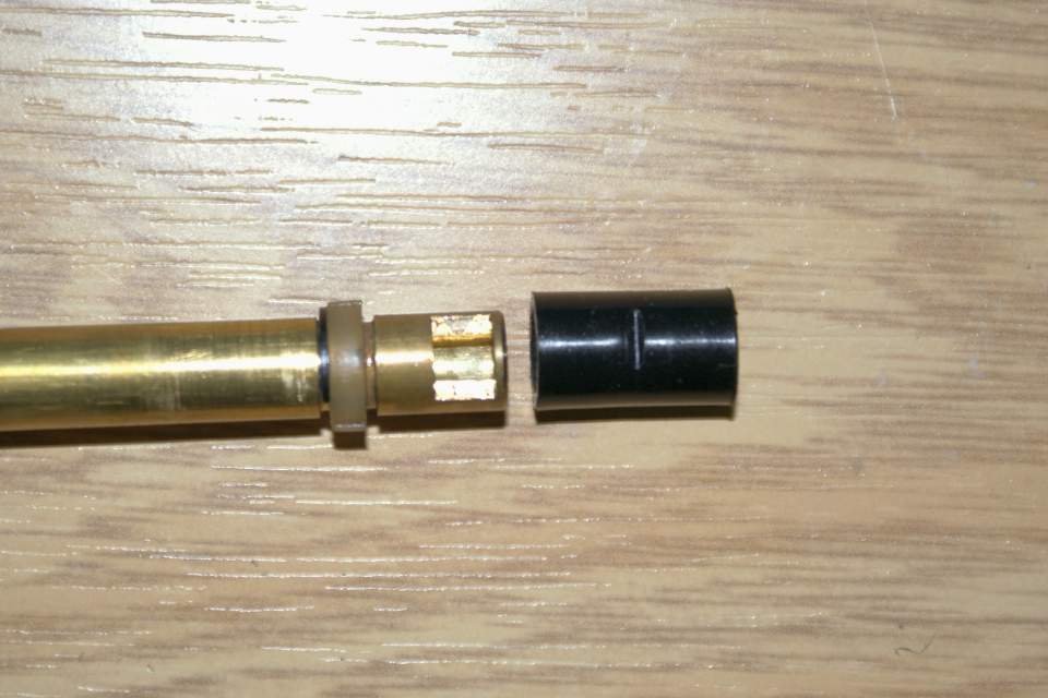

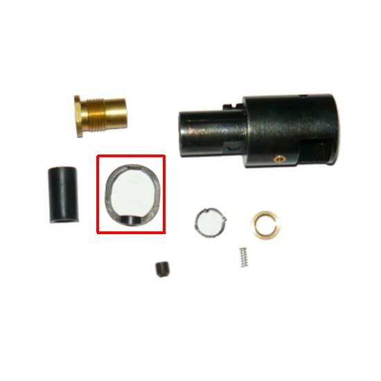

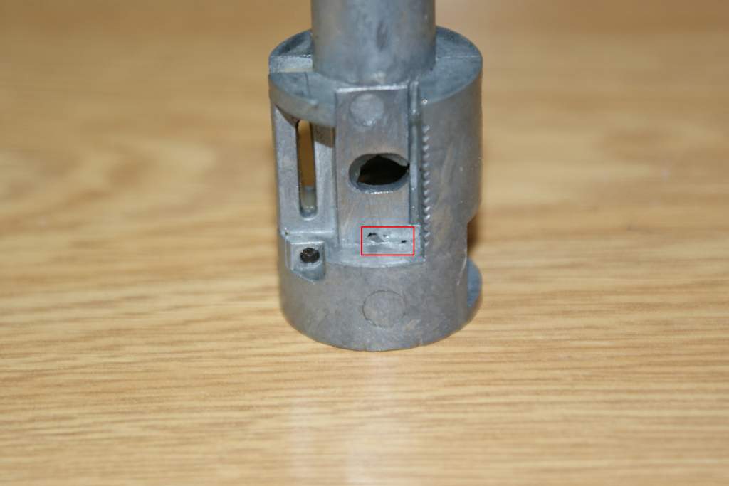

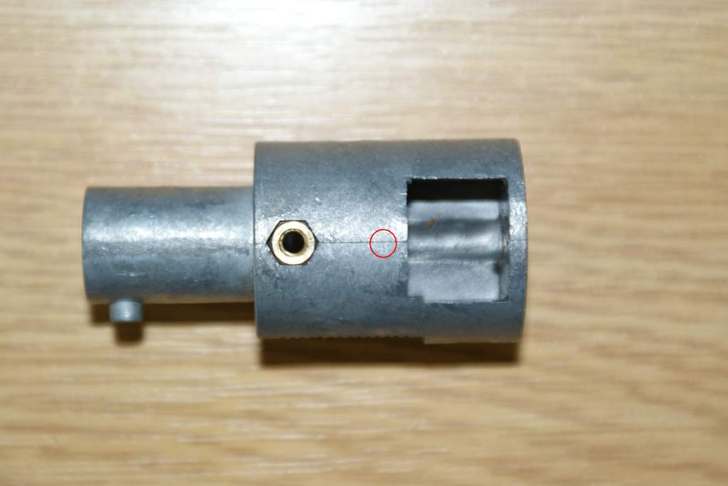

SW M 24 je vlastne rebrand Javelin M24. Na airsoftgi.com su nejake recenzie a videa. Tieto zbrane som mal dve, v oboch bola naprd komora - komory su odlievané a majú sem-tam nejaký kaz/dieru. Co sa tyka komory novej, vyraba ju PDI za cca 75 dolacov, alebo original od CA za cca 45. Rozmyslam, ze tam skusim dat komoru od ASpro na pusky Well - len potrebujem zistit vonkajsi priemer komory, nevedel by niekto pomoct? Ak bude sediet priemer, treba uz len vyrezat nove zavity a doriesit stelovanie hopu tym srobkom.

Nazdar, problemom nie je ani tak samotna hlaven, ale hop-system. Prikladam foto, na nom je to videt lepsie. Hopguma je z jednej strany hrubšia, z druhej tenšia a ta hrcka, ktora pritlaca gulu je v strede, tam, kde je ten zarez. AEG gumu tam sice navlečieš, ale tato ma pritlačnu hrču na okraji = medzi hlavnou a telom komory ti zostane asi 1 cm priestor a tym padom hlaven sa ti bude posuvat v komore. Ja som do SW M24 dal komoru na L96 a facha to paradne. Len som si musel dat spravit centrovaciu vložku. Povodna komora ma priemer 24 mm, ASpro L96 22 mm, vložka teda má 1 mm +-

hlaveň je atypická, má jinou délku a jinak vykrojený drážky na zámek a na hop gumu, takže ti tam nepůjde dát...guardery jsou sice šmejdy, ale do manuální pušky bych se jí nebál dát, přece jenom tam nestřílíš dávky, takže než se vydře trochu to potrvá...co jinej vystřílel z elektriky za akci, já nevystřílim za rok :D

Nazdar, foto bohuzial nemam, už to tam mám napasované. V podstate bohato staci aj plech hrubky 1mm, ovinies ho okolo novej komory, napasujes a zaistis srobkom und ist das. Povodna komora ma zavit nalavo, Aspro L96 komora na mieste cerveneho kruzku - treba vyrezat novy. Druha foto (cerveny obdlznik) ukazuje praskliny na povodnej komore, je to spinave od vazeliny. Cize jedina vec. co je treba spravit, je vyrezat novy zavit + zohnat/vyrobit stelovaci krúžok.

potom po uprave je mozne do tej hop up komory pouzit uz aj hlavne a gumy z eag ??
