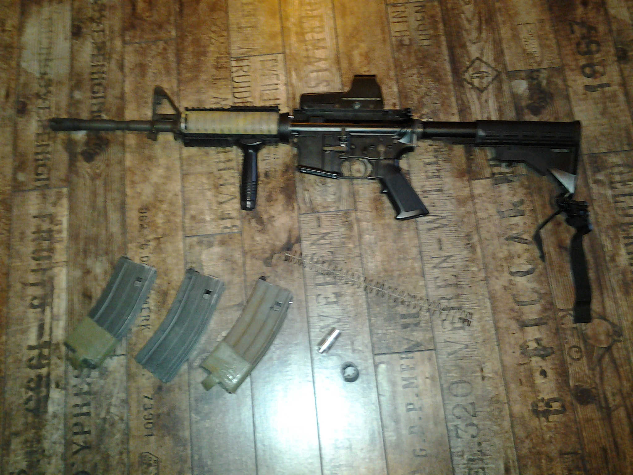

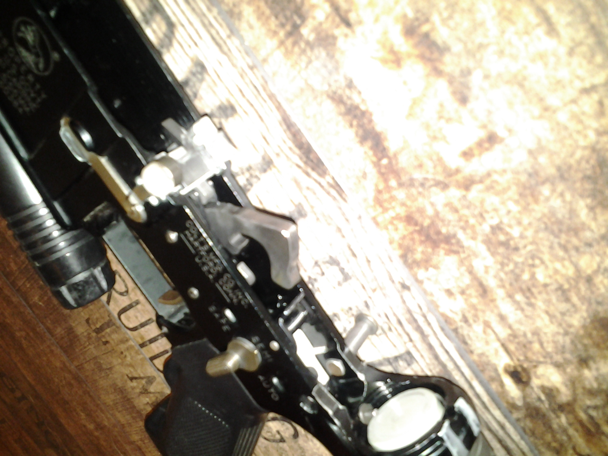

Zbraň mám jen krátce,takže se budu věnovat spíše vnějšku,vnitřku,a střelbu samotnou,tu odložím,až s ní nastřílím více.Zbraň je verze 2009,ta se kterou na Airsoft-portal.com mají někteří uživatelé velké problémy.Já jsem zatím nic nemohu vytknout,vše fungovalo jak mělo.
Poznámka: celkový pohled
2012-01-08 14.46.42.jpg [ 1.03 MiB | Zobrazeno 18696 krát ]

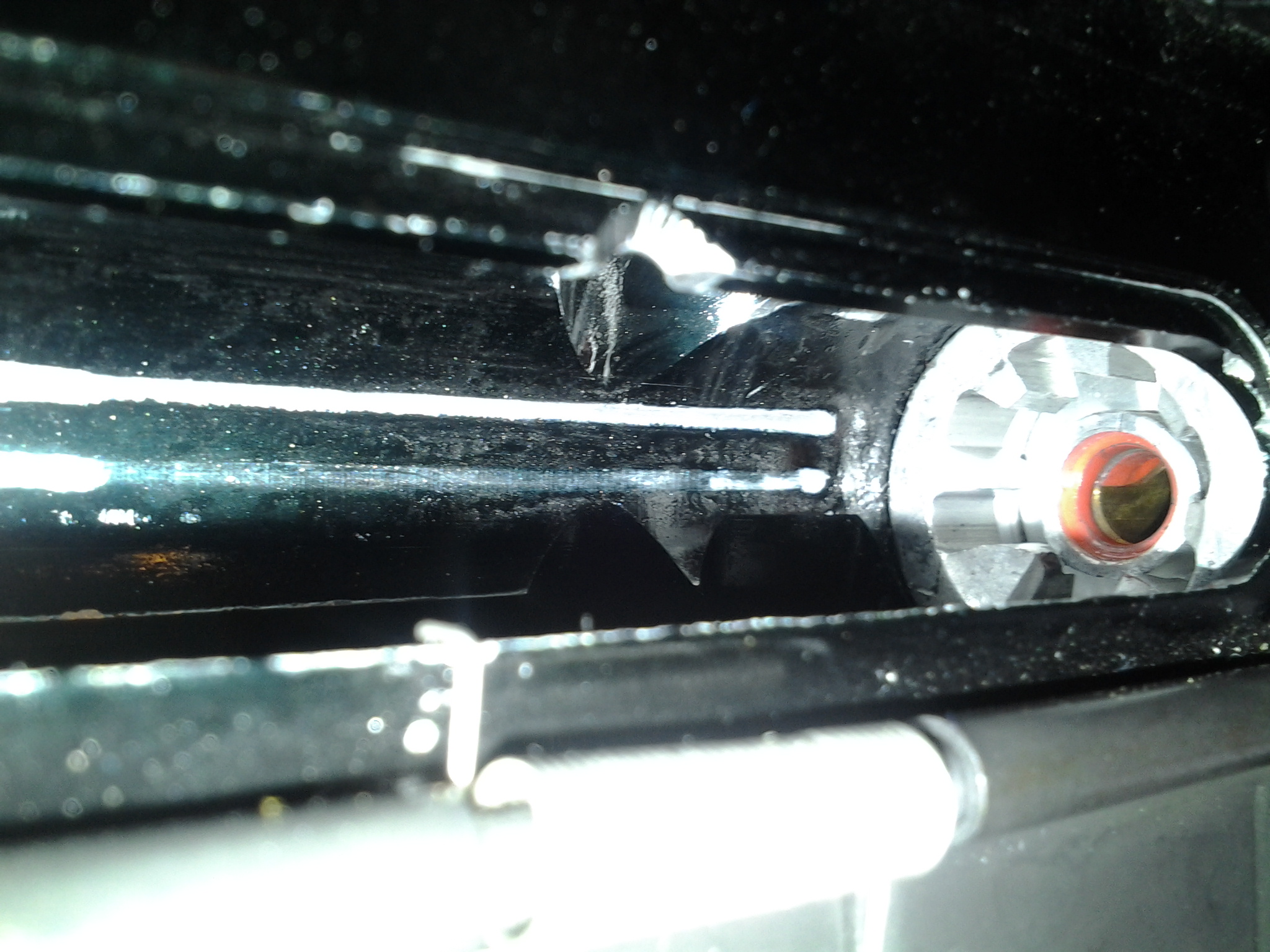

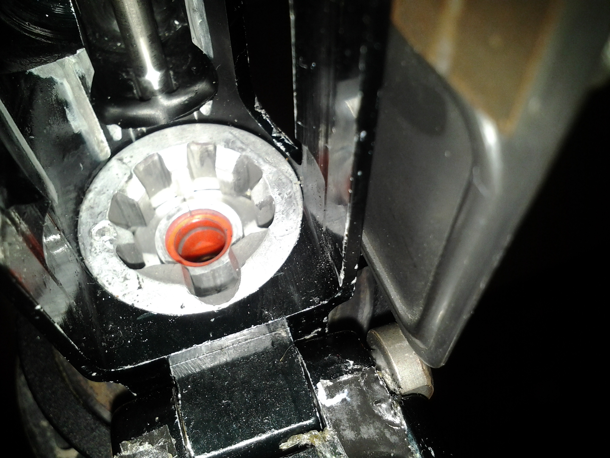

V mé zbrani byla měněna hop up komora,za 5KU za pár usd.Na fotce je zbraň,původní komora(bez regulace hop upu),původní držák hlavně,a zimní vratná pružina.
zásobníky jsou 2 od WA a 1 od GHK(ten s trochu jinou barvou)
Komora s gumičkou funguje jak má,i při teplotě blízké nule.(Ale žádné kropení,jen asi 20 vystřelů za hodinu)
Fotky komory:

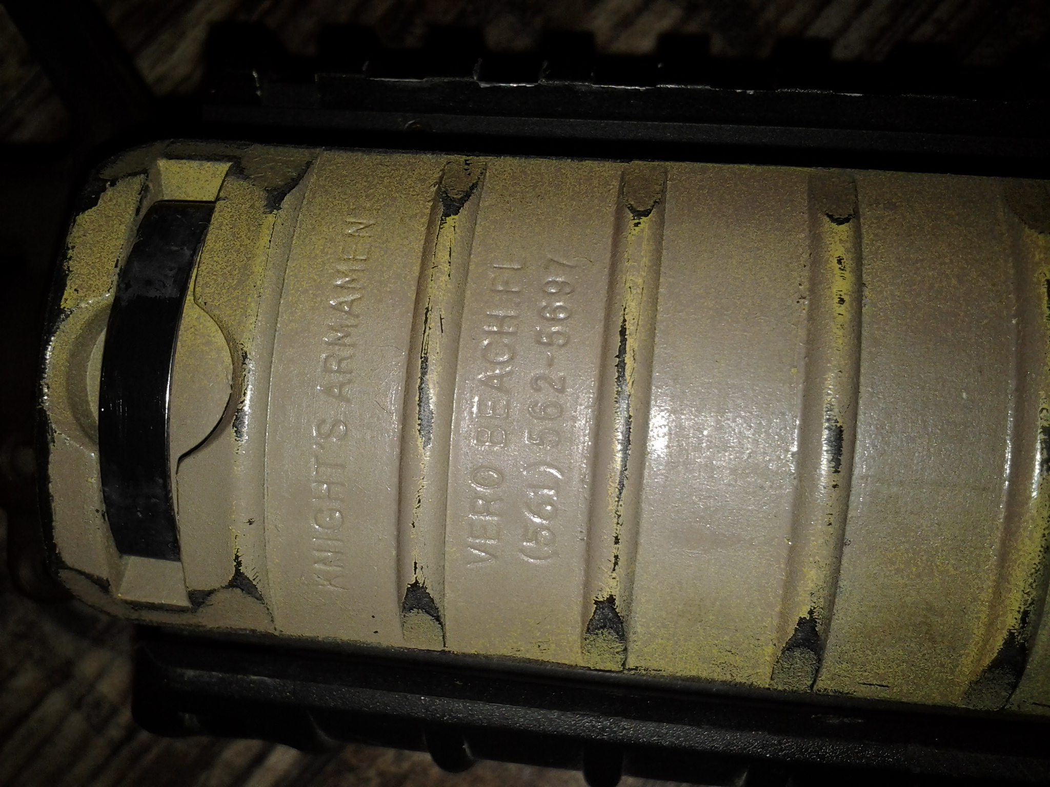

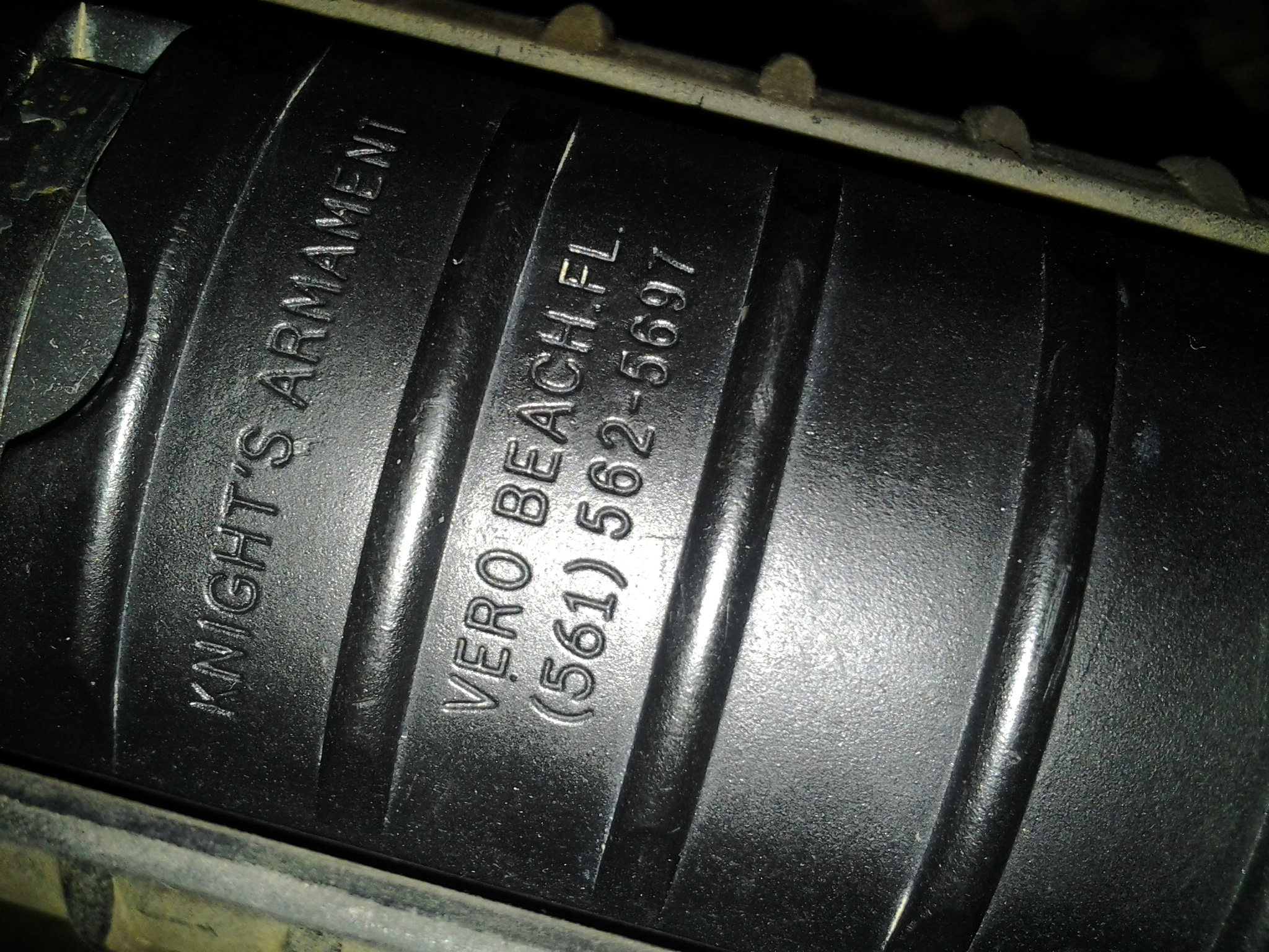

Ke zbrani jsem dostal také krytky na ris.maji ražení.
2012-01-08 14.55.11.jpg [ 1.02 MiB | Zobrazeno 18696 krát ]
2012-01-08 14.56.14.jpg [ 1.27 MiB | Zobrazeno 18696 krát ]

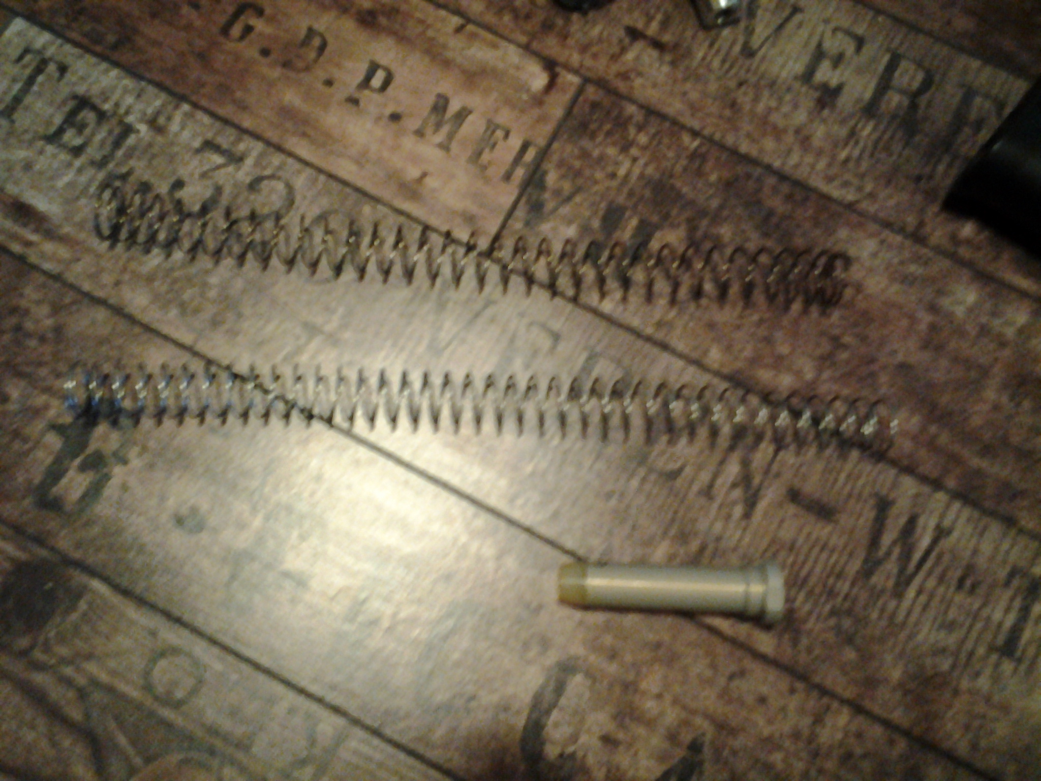

Zbraň mi fungovala i s letní vratnou pružínou,při použití Greengasu,ale jen na semi,na dávky je kombinace Greengas + tvrdši vratná pružina špatná.Rešením je slabší pružina(na fotce,ta horní)
ale to je doprovázeno ,,snížením kopance.
Druha varianta je použití Redgasu(a chci zkusit GHK co2)

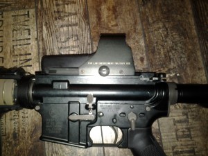

Redgasu,nebo CO2 bych se tady nebál,vse je pořádně bytelné,a ačkoliv jsem zbraň koupil jako 2 roky používanou,na těle ,ani spouštovém mechanismu,to není ani v nejmenším znát.

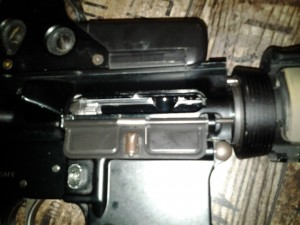

Trošku mě jen překvapilo,že kladívko nemá ložisko v horní části.Ale opotřebení není vidět,takže asi netřeba.
Když už jsem u toho těla,je prostě nádherné.
Nic se nekýve,žádné vůle .

Jen bacha na to, že CO2 žere gumový těsnění - když se bojíš o těsnění, tak bych to COčko radši pořádně rozmyslel...
08 led 2012, 18:38
Příspěvky: 350
Nový příspěvek Re: M4 GBB od inokatsu.
bojim se o tesneni ,jako o to,aby neco ,,neuchazelo,, ne o konkretni gumovej O krouzek..
a bojim se zasobniku,ty pro CO2 bombicky jsou na ne stavene,takze nepredpokladam,ze by vuci nemu byly nachylne..
a v kveru samotnem,uz tech tesneni az tolik neni(1,mozna dve na noozlu,ktere s pohonym mediem ani nejsou v primem kontaktu)
a pak hop up gumicka,ktera uz neni tak draha,kdyby neco..
08 led 2012, 18:49
Hele COčko žere i těsnění v COčkovým zásobníku. Ta guma je pořád stejná. Vím to - však se mi doma jedna COčková plynovka válí. Ale při správném mazání silikonovým olejem to bude asi v pohodě. To platí o všech těsněních...HOP guma se konzervuje taky silikonem, ale jenom z vnějšku. Uvnitř musí být samozřejmě dokonale suchá a odmaštěná :wink:
