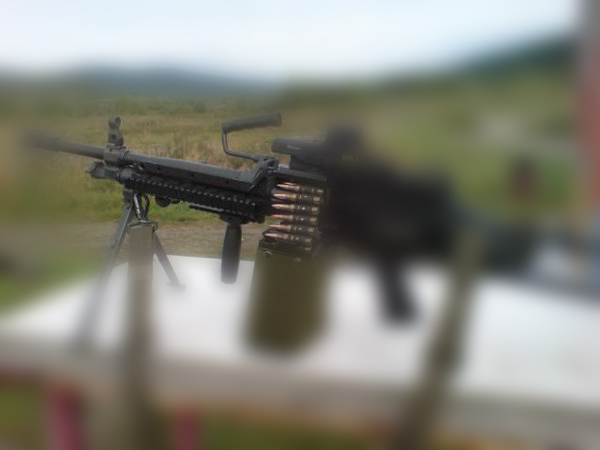

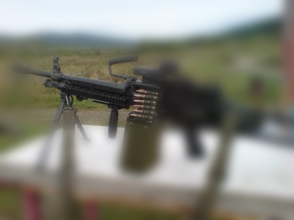

Příspěvky: 102
Nový příspěvek Re: MK48 Stavba
Sháním tento díl. Typ z poslední akce je že byl viděl na ebairsoft.com , ale tam se mi nedaří ho najít. V lese se špatně dává link. Nemáte někdo lepší typ
Poznámka: Reálná zbran
x21 kopie.jpg [ 64.81 KiB | Zobrazeno 25960 krát ]
"Krtek"
21. průzkumná skupina "RAPAX"
***Koupím VRAK AK 74 SU***
18 říj 2010, 08:28
Příspěvky: 2026
Bydliště: Domažlicko
Na té fotce je ostře jen podpažbí a to jen trochu :-D Mají ho např tady http://www.gunnerairsoft.com/catalog/pr ... ts_id=1278
Jne neodpovídá tvarem. Jediná možná cesta je to vyrobit :-D Zavařit tělo, našroubovat weawer lišty.

To samí zásobník. Pokud tomu chceš říkat MK 48, tak to tak prostě musí vypadat!!! Musí zmizek krabice na 5,56, musí se předělat tě+lo lauf vše. Pokud to tak neuděláš, říkej tomu upravená m249 a nebudeš a kokota.
18 říj 2010, 22:32
Příspěvky: 102
joseff: Co je na tělu tak odlišnýho? Momentálně pracuju na zásobníku, lauf nechávám být. To předpažbí který jsem nahrál s fotkou ostrý 48 se asi stejně nepodaří sehnat. Takže asi půjdu do té podoby "Mod 0"
