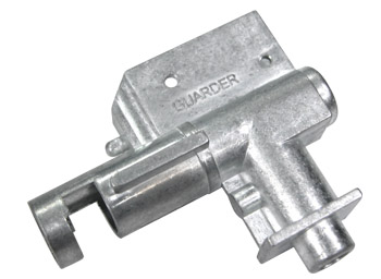

guarder-ge-07-22.jpg [ 45.55 KiB | Zobrazeno 11615 krát ]
Čaute airsoftový bratia. Ja som si objednal z http://www.airsoftmorava.cz zraň od značky P&J presny typ PJ4 RIS a kupil si guarderovú hop up komoru a guarderovu hop up gumičku nakolko ma presviečali že sa nedá vymenit hop up gumička pokial nevymením celú komoru. Ale zároveň , že pritom ked vymením komoru zbraň stratí na výkone. Je to velký začarovaný kruh a ja si neviem rady čo mám teraz robiť a či sa mi tých 20€ na hop up oplatilo. Totiž ja zbraň doma ešte nemám ale potrebujem vedieť či stým máte skúsenosti a poprípade či neviete poradiť. Ďakujem vopred za inteligentné dotazy ;) .
PS: na obrázku ktorý som priložil je tá hop up komora.

Problém je v tom že sdi nevyměnil trysku. JEnže s výměnou trsky musíš vyměnit i vzduchotechniku páč má jiný rozměry než standartní tryska.

takže tam nenapchám túto hop up komoru ? pretože som sa dopočul že po par vystreloch treba menit hop up gumku a ta ma strašne podivuhodný tvar a neviem kde sa dá dokúpiť samotná gumička toho tvaru

P&J je polsky prekupce a ma pod sebou jak Dboy, tak A&K nebo SRC, zminovana PJ4 RIS je vyrobce A&K
http://www.airsoftmorava.cz/index.php?_ ... ductId=892
Ma atypickou hop-up gumicku s komorou, NBU vzduchotechniku, ...:

zbytecne drahe, dobrou sluzbu udela i vzduchotechnika od airsoftpro:

Daven ti radí dobře, kup Airsoftpro. Element v žádném případě. A ano, novej vzduch bude stačit.

ja mam uz vyše roka PJ 16A3 v zaklade pruzina m130 hned prvy upgrade bola presná hlaven a komora od airsoftpro aj s hop up gumou+pilovanie tela a usadenie MBlocku..žiaden pokles výkonu sa nekonal..ale skorej naopak..zbran strielala omnoho krajšie..v tejto konfigurácí som snou pobehal nejake tie akcie so strelivom0,28..predvčerom mi došiel high tech7075alu skelet mechaboxu a cely zaklad som donho hodil + piest s celokovovym ozubenim M150 a mosfet..vzduchotechnika je zakladnaPJ NBU a na pocudovanie tesni perfektne....cely tento set mi taha zakladny motor od pj a s kadenciou som nanajvyš spokojny.Takze ja by som na zaciatok vzduchotechniku nemenil...len komoru a hlaven a mal by si byt spokojny
