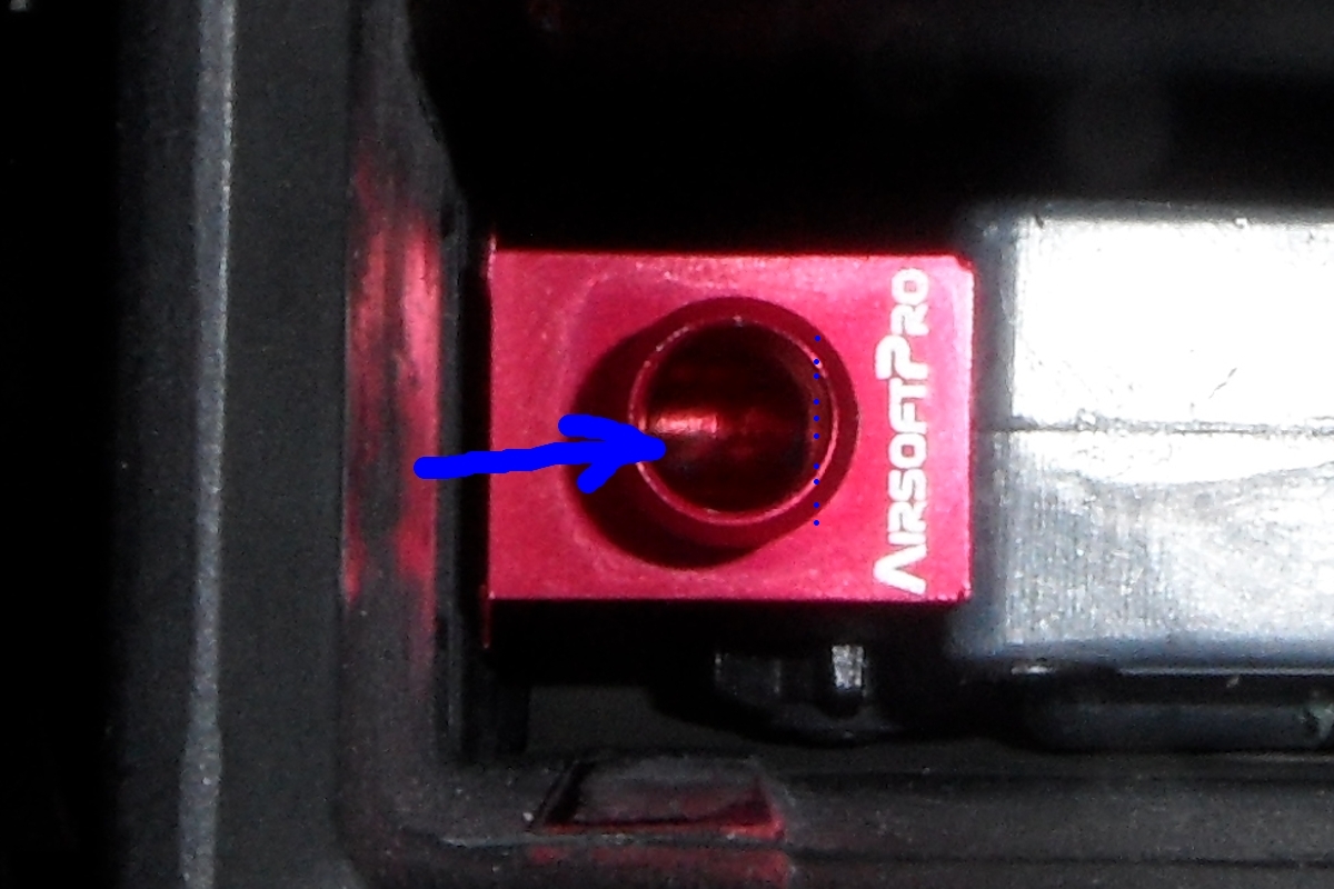

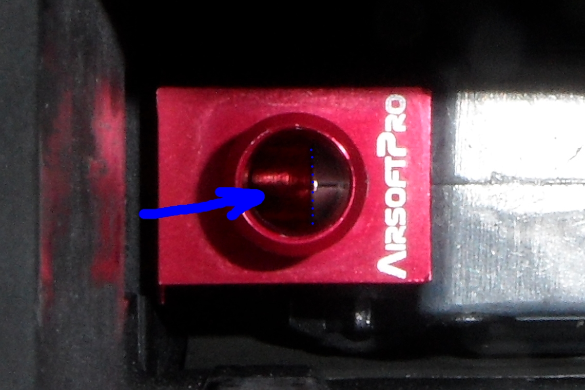

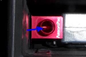

Čus borci. Také mám podobný problém u svoji M4 CQBR (G&P). Tryska zůstává v libovolných polohách při střelbě na AUTO. Prosím o radu, čím to může být? Na SEMI jsem to nezaregistroval.

To není problém, to je standardní chování.

Griffe, dík, docela se mi ulevilo, ale nastal mě právě problém, když jsem testoval hop-komoru AirsoftPro (viz.na obrázcích výše), kdy asi po čtyřech vystřílených zásobnících, začalo blbnout podávání kuliček. Někdy vynechalo, někdy vystřelily dvě. Také se mi stalo, že přestaly lítat kuličky a jakoby se zbraň dusila, tak jsem vyndal zásobník a koukl do šachty a byly v komoře viditelné dvě kuličky, které byly tryskou stlačené k hopkomoře (možná tam byly tři BBs), tak jsem vystřelil, ale poprvé tak divně dusivě, pak jakoby přes zuby, dle poslechu a kuličky různou rychlostí vylétly z hlavně. Zkusil jsem znovu dát zásobník a střílelo to zase "normálně". Může to být i problém zásobníku? Před tou závadou jsem měl tlačáky, pak jsem vložil točák a po chvilce zmíněný problém. Myslel jsem, že to je tou tryskou, která si lítá, jak chce.

vetsinout to je problem v hop-up gumicce, ze nedrzi dostatecne kule na limecku, nebo se ohyba
11 čer 2013, 19:57
Nový příspěvek Re: Tryska "neotevře" komoru
ano nebo muze bejt problem v nevhodnem zakonceni usti trysky, zasobniky taky mohou delat bordel ...

...s původní hopkomorou (G&P) to šlapalo dobře. Tryska je také původní (G&P). Spíš bych typoval ten zásobník, jelikož s jinými to před tím nedělalo. Hop-up guma je AiroftPro. Zkoušel jsem celou sadu AirsoftPro CNC komoru M4 II.generace.
