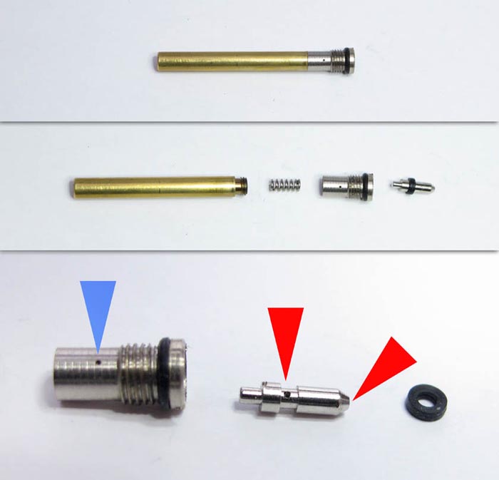

Přidávám foto plnícího ventilu.
Modře označený otvor musí být průchozí a slouží k vytlačení odpařeného plynu ze zásobníku - proto zásobník syčí. Naplněný zásobník se pozná tehdy, když z něj začne unikat (prskat) tekutý plyn - uniká právě tímto otvorem. Červeně označené otvory slouží k plnění zásobníku.
Dělá se i kratší verze, případně s jiným průměrem závitu. Záleží na výrobci.
Příklad: naplněný zásobník HiCapy má v sobě 16 g plynu 134a z toho ztráta při plnění jsou 2 g plynu - úbytek z lahve je tedy 18 g plynu.
V případě, že plnící ventilek nemá modře označený otvor, nemá kam unikat odpařený plyn v zásobníku, na jehož místo se snaží dostat tekutý. Tudíž se to dost často děje právě přes plnící otvor, takže pokud neprská ven tekutina, ale je pouze slyšet unikající odpařený plyn, tak nezbývá nic jiného než v plnění pokračovat. To trvá podle velikosti zásobníku řádově ×× vteřin. Že tomu tak je, lze ověřit pomocí váhy, která nám ukáže případné přírůstky. Jinak před plněním vypusť zcela zásobník, ať tam není žádný plyn. Pak se bude snadněji plnit. Zásobník bych plnil podchlazený, pak teprve zahřál na teplotu lidského těla v rukách. Ohřátý zásobník pak podává lepší výkon.
Našroubování přes závit by nemělo vliv na plnění, spíš by plyn unikal nebo by ventilek opustil své místo raketovou rychlostí.
Zkontroloval bych průchodnost otvorů označených červeně a průchodnost té mosazné trubičky, někdy je ocelové, může mít různé délky.
A mrknul bych se na tvar plnícího hrdla ventilku, jestli je shodný se stávajícím! Případně bych se pokusil zprovoznit starý ventilek nebo bycch použil jeho funkční části.
S tím silikonem bych byl opatrný, součástí plynu je i mazadlo - množství které je v plynu bohatě stačí. Větší množství silikonu může poškodit těsnění dávkovacího ventilu zásobníku. O-kroužky budou hodně mastné a může se stát, že osička ventilu vystřelí ven. Proto pokud si někdy vzpomenu a chci udělat radost těsnění, tak je stříknu silikonem a nechám, pak je otřu do sucha a opět instaluji. Pokud však zbraň používám často, tak se tím nezabývám.

Ventilek je naprosto stejný a ničím se neliší, ten modře označený otvor tam nemam ani u jednoho... průchodnost jdu zkontrolovat. Stary ventilek je na dvě půlky, otec jej omylem ukroutil. EDIT: Když to plnín z té poloprázdné láhve(400ml v láhvi z 1000ml) tak to skoro neuniká jak jsem psal. Ale kdyz tam dám novou tak je to příšerné ty úniky. Ale když vemu novou lahev a druhej zásobnik, naplním jej bez jediného uniku.

tak jsem zasobník opět rozlozil a podival se na ventilek.. když se podívám na ventilek z druhé strany tak vidim jen takovou malou dírku takže už asi vím čím to je.. napoprvý jsem si toho nevsiml. ventilek je neprůchozí, proto jde do zasobniku velmi málo plynu a zbytek jde pryč. Jak se ktomu poradne dostanu tak ho udelam průchozí.
