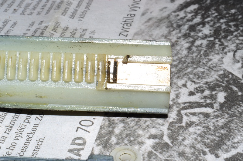

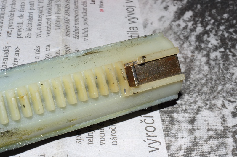

Tak jsem si sehnal šroubováčky a nářadí. Díky Jeffově bezvadnému návodu jsem se bez problému dostal k potencionální vadě mechaboxu jako celku.
Přikládám fotografie oné vady. Myslíte, že je to tedy ono a že budu muset koupit to, na co odkazoval Daven, nebo tam nějak vadil ten ulomený kousek (ne, nenašel jsem ho) ?
Kola jsou v pořádku, jinde jsem žádný defekt neobjevil.
Děkuji!! :)

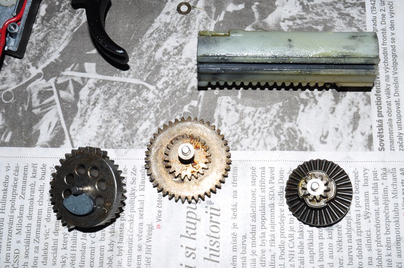

Nový příspěvek Re: Warrior MP5A4 - Mechabox nenatahuje píst
Tohle je v pořádku, jak vypadá zadek pístu? A ideálně vyfoť ještě kola, hlavně pístový...
tohle vypada ok, spis me zajima jestli jsi naschval odmontoval hlavu pistu nebo ti vypadla? musi byt nejak takto sesroubovana s pistem:

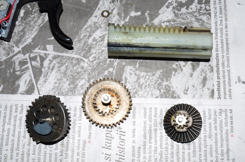

Davene, nejspíš jsi na to kápnul!! Ten píst byl naprosto volný, nic jsem nešrouboval. To by vysvětlovalo ten nepříjemný zvuk a minimální vzduch z hlavně.
Griffone, mám to nafocené, ale okem laika se mi zdá, že je to až na tu "drážku" u pístu v pořádku.
Aha, tak pak je to jasný...přišroubuj zpátky hlavu pístu, pořádně utáhni a zakápni šroubek lakem nebo lepidlem.

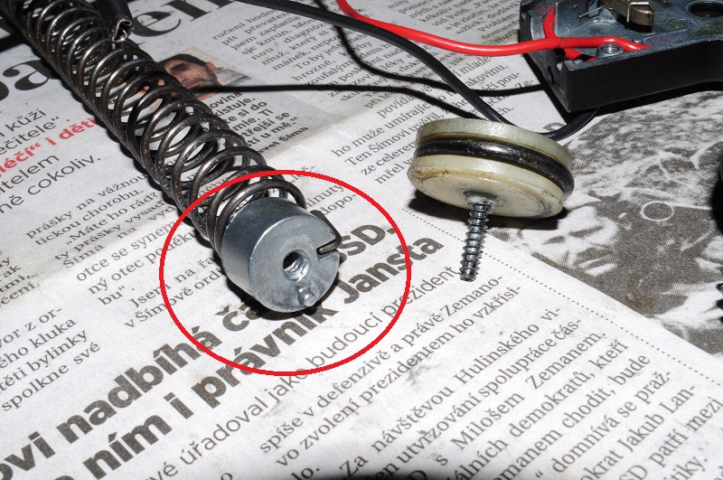

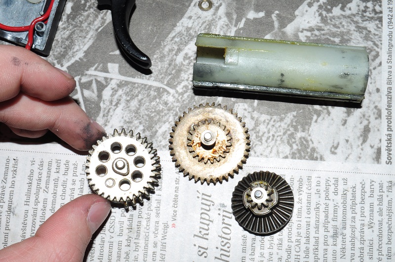

Asi mám problém ... drží to tam. Násilí? Ale co pak? Asi to bylo slepený.
To vypadá, že stejně budeš muset koupit novou hlavu, takže se neboj trochu hrubší síly. Případně (pokud jsi to ještě neudělal) vytáhni zepředu hlavu válce, ať k tomu můžeš z obou stran. Hlavně si nepoškrábej nebo nepromáčkni válec.
hlava pistu je tam vzpricena, vytahni hlavu valce a pak proste nasilim vyhor tuto hlavu pistu, je stejne znicena, tak budes muset koupit novou.
nemas poskozeny pist v predni casti? ta dira uprostred pistu musi byt kulata.
Pánové, je to doma. Ten závit v hlavě pístu (to co drží pružinu :D ) je úplně holý, sjetý, kaput. Šroubek to neudrží.
Ještě bych měl jednu věc na srdci ... Jak se to jmenuje? :D
Snad se to prodává u Bohemia Airsoft. Nedávno jsem do Morrise poslal mladou pro výstroj pro mě, ji a kámoše s prázdnou kreditkou. Naporoučila si všechno na pokladnu. :D Ta už se tam neukáže ...
Kup normálně novou hlavu pístu, k tej samozřejmě dostaneš i matku. Pak musíš uštípnout ten "háček" na pružině, nebo dát pružinu jinou.
