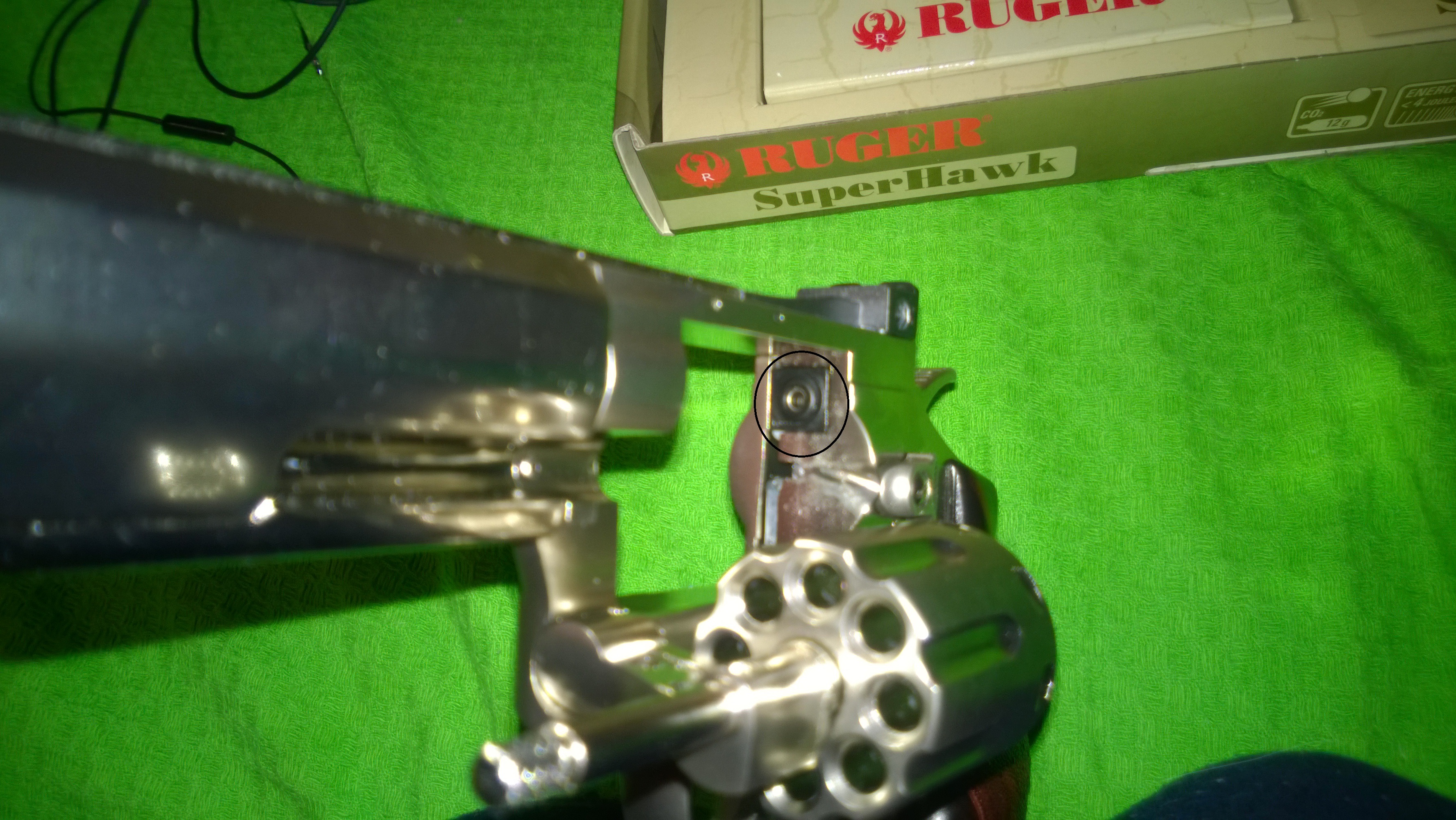

Dobrý večer, pred pár dnami som si kúpil túto zbraň a včera som z nej skúšal strielať vonku moc nefúkalo a mal som 0.25g BBčka a bol problém sa trafiť do velkej nádoby z 10 metrov (Možno aj menej) čo som bol moc prekvapený pri rýchlosti 180 m/s a sile 4J tak som doma ešte skúsil jej silu a stielal som do krabice a zo zbrane mi vyšlo toto ( prikladám fotky ) a chcel by som sa spýtať či nemáte niekto s týmto skúsenosti už som písal aj do obchodu email ale ešte nereagovali tak by som sa chcel spýtať Vás v čom môže byť problém za odpovede vopred ďakujem

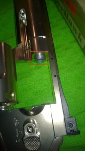

no dneska mi odpísal ich technik a hovoril mi že tam môže byť zlá aretačná páčka a preto sa guličky rozbíjajú o (foto) ... no s tú reklamáciu im to budem museť poslať poštou čo zase bude trvať dokedy to pošlú s5 ach jaj štve ma to

Na konci bubna medzi hlavňou a bubnom je taký pružný valček ktorý tesne spojí valec a hlaveň tak možno je bubon a ten valček vyosené a to by mohlo spôsobovať tú nepresnosť aj to ničenie BB. ďalej skús vložíť BB do ústia hlavne či ňou prejde na druhú stranu či nie je niečo v hlavni alebo rovno pretiahni hlaveň vyterákom a silikonovým olejom.

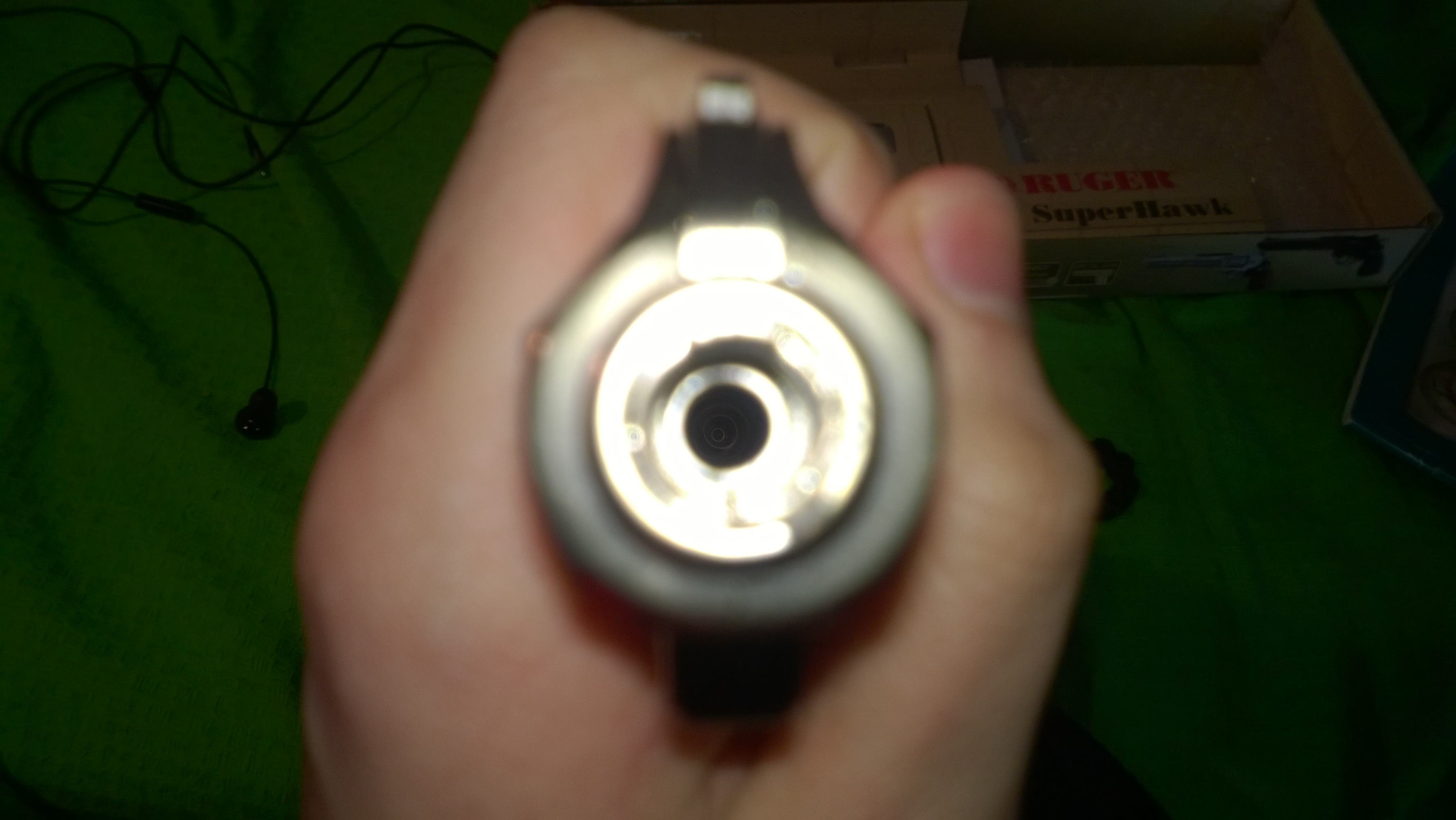

a nemôže to byť aj tým že je vyosené ? (fotky)

Nový příspěvek Re: Ruger SuperHawk "8 chybná zbraň?
Hej, keď ti príde zbraň ktorá ti z krabice proste nefunguje tak ako má, tak neni nad čím premýšlať a vyreklamuj to..ano bude to trvať. Ale stale lepšie ako sa stým srať a uživať si akurát tak pohlad na zachytávajúci sa padajúci prach na zbrani odloženej v poličke..
