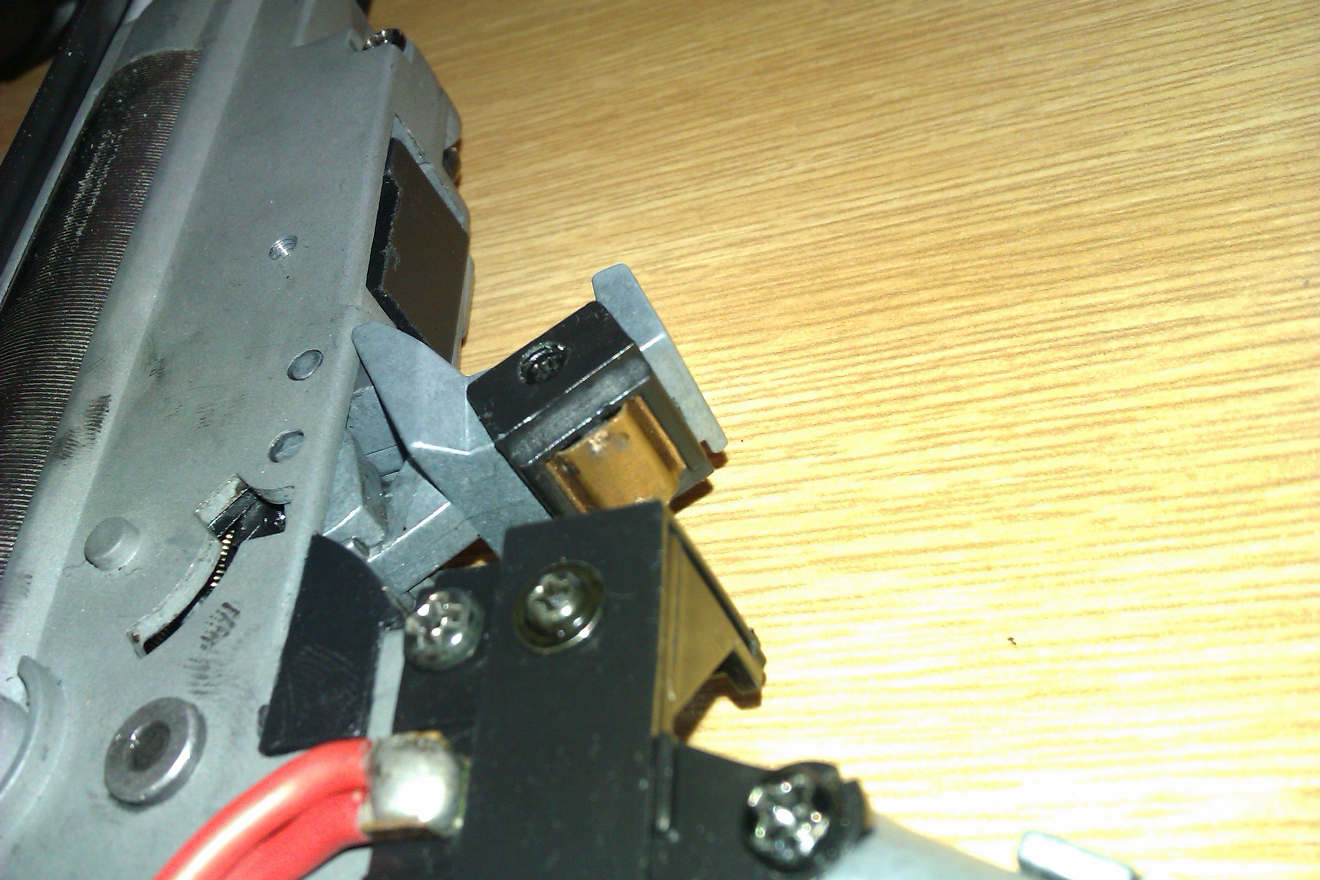

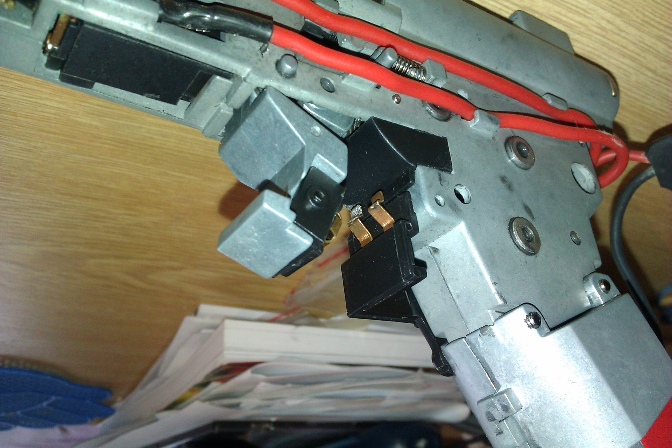

Nevím, jestli jsem tě úplně pochopil. Jak vypadá můj mechabox jsem se pokusil dát do přílohy, vyfotil jsem i ty kontakty. Nejsou opálené, jen ten single je pocínovaný, jak jsem s nimi laboroval. Kromě toho je v obvodu mosfet, takže už z toho důvodu by měly být v pohodě.
Nejde mi teda do hlavy, proč je na spoušti jedna ploška a na těle mecháče dvě, když se spojují obě. Přece mohli dát na obě strany po jedné plošce a mělo by to stejný účel a zároveň jednodušší chod. A když tu krajní pocínovanou vychýlím aby se spojila nejdřív, tak to střílí single, když vychýlím tu druhou tak aby se sepla nejdřív tak to střílí auto.
Kabely vedou z druhé strany mecháče do něčeho plastového co jsem zatím nekuchal, takže asi chyba bude v tom.
Poznámka: detail plošky na spoušti
IMAG0356.jpg [ 796.26 KiB | Zobrazeno 8392 krát ]
Poznámka: detail kontaktů
IMAG0357.jpg [ 1.8 MiB | Zobrazeno 8392 krát ]

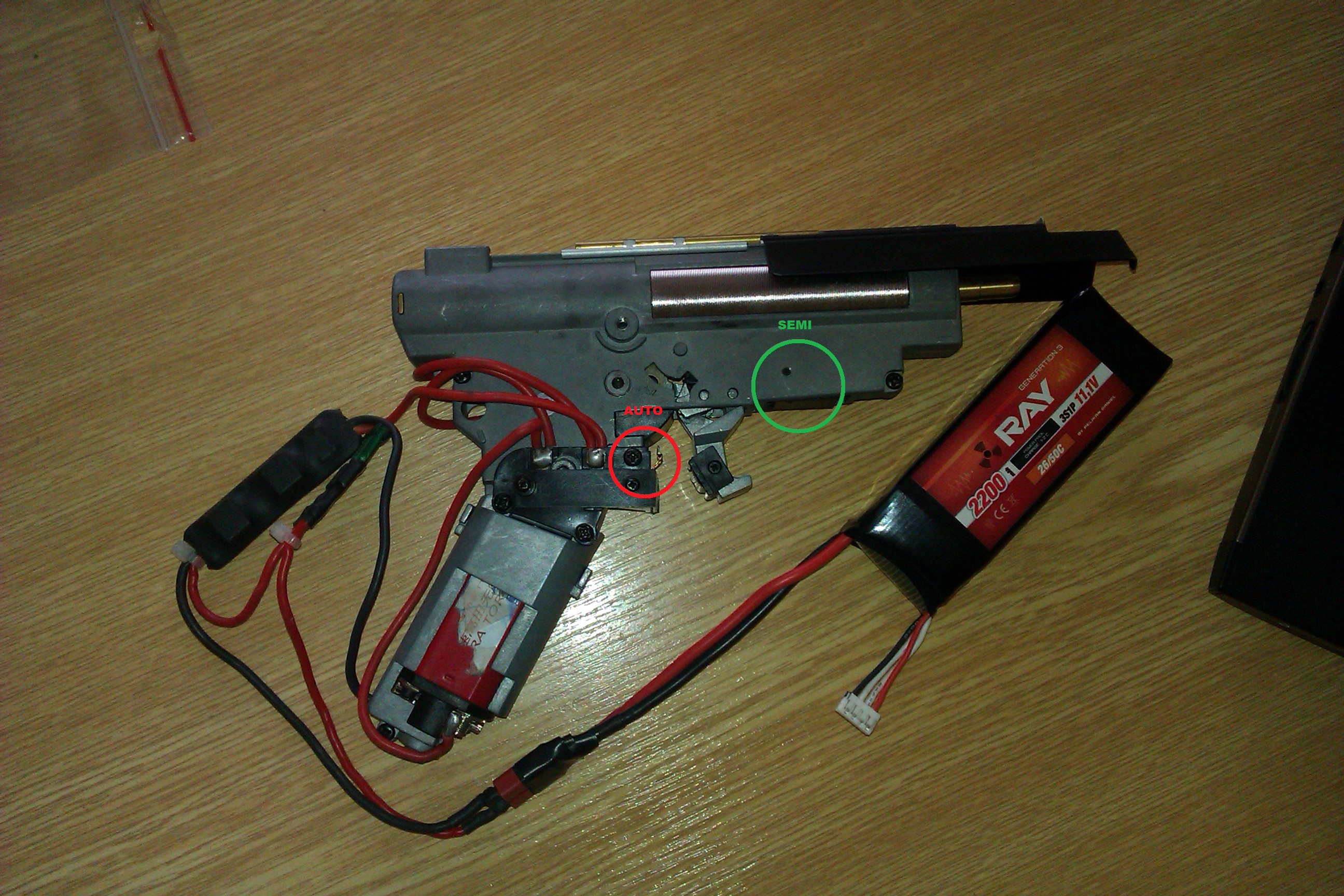

Bohuzel na naprosto myslnou predstavu, jak to elektricky funguje v augovi.
na fotce jsem oznacil, jake kontakty slouzi pro semi a jake pro automatickou strelbu. tebou oznacovana divna plastova vec je klasicky spoustovy domek z mechu v 2 - http://www.jefftron.cz/Prislusenstvi/Sp ... x-v-3.html , tj. kdyz zmacknes spoust cca na 1/2 chodu tak se skrz ne sepne spoust a mech vystreli semi (raminko prerusovace vyhodi kontakty)
pokud spoust zmacknes az nadoraz, tak specialni mechanismus ve spousti nedovoli jet clunku na semi kontaktech az dozadu a sepnou se oba kontakty v auto kontaktech a zbran strili tak dlouho, jak drzis spoust. imho nejaky vychlylovani auto kontaktu ti je k nicemu, musis spojit oba plisky na tele mechu, aby to jelo, spojeni pouze jednoho z nich nic neudela.
Takze rozeber mech a zamer se na funkcnost semi kontaktu
Poznámka: umisteni kontaktu
IMAG0351.jpg [ 1.27 MiB | Zobrazeno 8371 krát ]

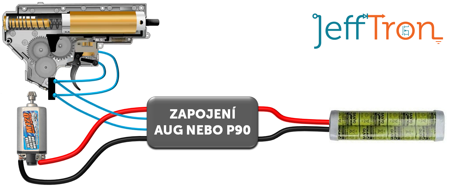

Tak brzdu jsem objednal. Jen mi trochu vrtá hlavou zapojení na AUGa. Na fotce o pár příspěvků výš je čtyřvodičové zapojení, ale brzda je šestivodičová. Mám signálové vodiče připojit paralelně ke kontaktům semi i auto, tedy ponechat jejich propojení a připojit je (signál. vodiče) na kontakty nad motorem?
Dík za radu.
05 říj 2014, 18:21
Příspěvky: 5923
Nový příspěvek Re: Steyr Aug - vymačkaná pružina spouště, nestřílí jednotlivě
ano, signalove vodice se pripojuji paralelne na oba spoustove kontakty Augu (popripade P90), viz foto
kabelaz_p90-aug.png [ 341.47 KiB | Zobrazeno 7742 krát ]
