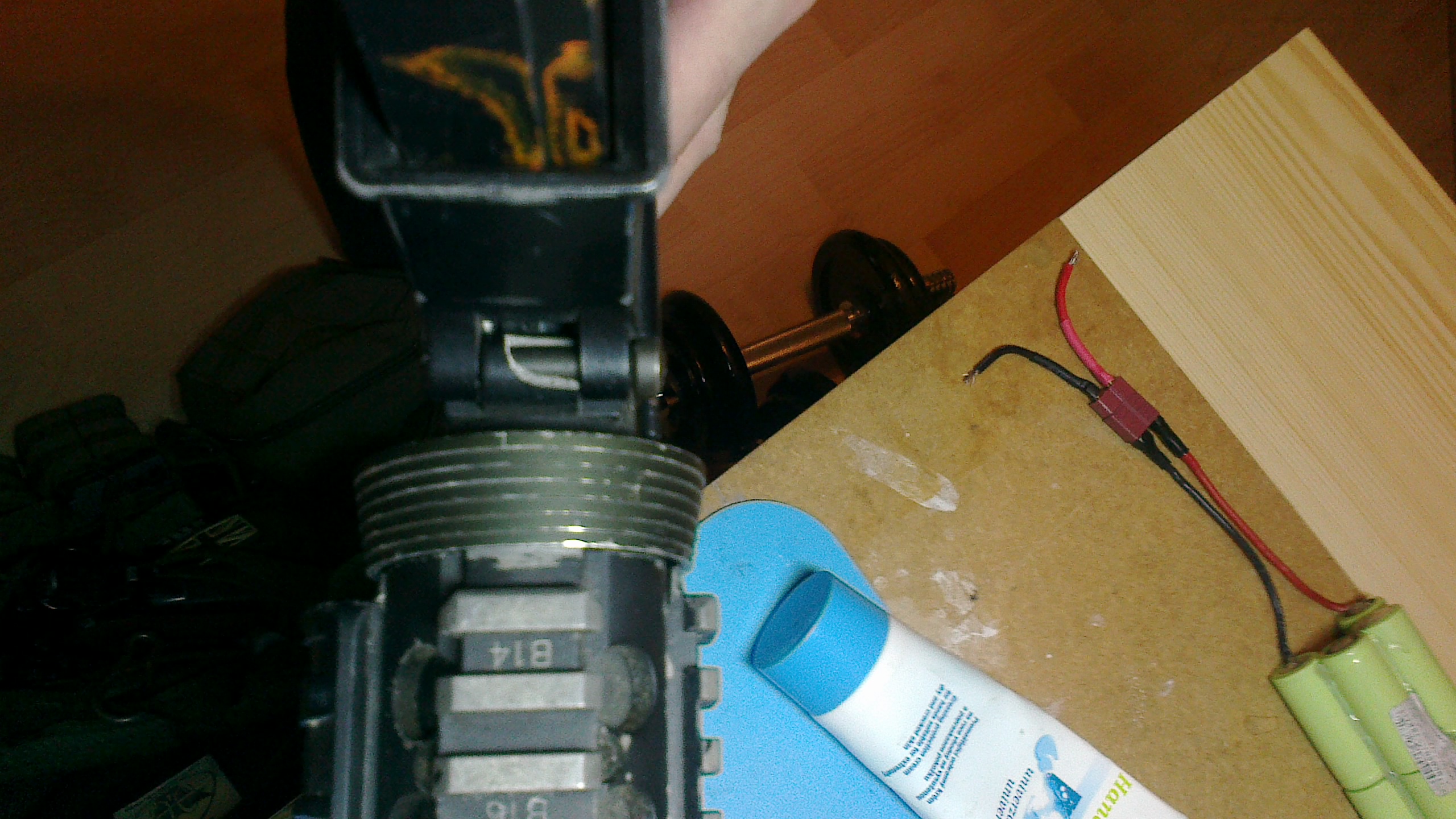

Zdravím, bohužel poslední dobou nemám na zbraně štěstí...v domění kvalitní značky, jsem koupil bazarovou G&G M4. bohužel měla zespoda nalomený oblouk v horním těle ve kterém drží přední čep. Opřel jsem jí o židly, spadla, bum a je urvaný celý, sic čep drží tělo pohromadě, z vrchu je oblouk pryč. Ve finále jsem se dostal ke dvou řešením - zavařit (neznám složení materiálu těla, prý to spíš nejde) Jiné horní tělo (spasovat do sebe dvě těla jiných výrobců prý nejde), Celé tělo nové ? - je v ní mecháč CA. Přijde mě že jakási záhadná síla prostě nechce abych měl doma funkční zbraň :).

tak spasovat to pujde, jde o to kolik bude potreba uprav
pokud je to GG, tak by to svarit melo jit TIG/WIGem - ptej se v prazskym Analu .. dys to pude, das za to cca petikilo ..

Tak jen aktualizace - zavařeno kamarádem, Zatím drží. Foto dodám.

Jestli se nepletu tak GG měly atyp těla kvůli blowbacku. Kolega taky řešil nějaký problém ale u tohoto narazil.

Toto je verze bez blowbacku, nejspíše to bude něco staršího kde se ten blowback nedělal.
Teď už jen ladím úsťovku.
