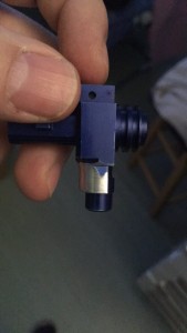

ahoj mám problém s hop up praskla mě základní hopka (plast) bylo mě doporučeno koupit prowin ale pro dopasování do těla se musí ubrousit spodní část komory od retro momentálně není skladem a kluci od Epes je nedělaj nejhorší je to že v sobotu potřebuju aby to foukalo

dopasování jak? Co pamatuju tak ICS dělá dělený komory kvůli půlenýmu mechu a řešilo se to vždycky zbroušením loweru aby to šlo v pohodě "lámat"

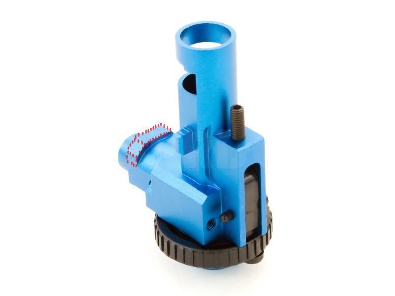

hopka není půlená jen mech a takhle to prý musím poupravit

Viacmenej tým nemáš na komore čo pokaziť. Prípadne by som kúpil nejaký plastový klon pro-win komory a na nečisto si to vyskúšal najprv na tom.
https://gunfire.com/en/products/accurat ... 04667.html
Niečo takéto. Poprípade popozerať či niekde neni skladom origo ICS komora. Nová generácie ju už ma kovovú.

super hopka je dopasovaná v kvéru tryska taky akorát ale neotvírá mě zobáček zásobníku kule nelezou to je blbé

Nepomôže trochu ho zbrúsiť? Nepodáva ani keď tlačíš zásobník do zbrane?
