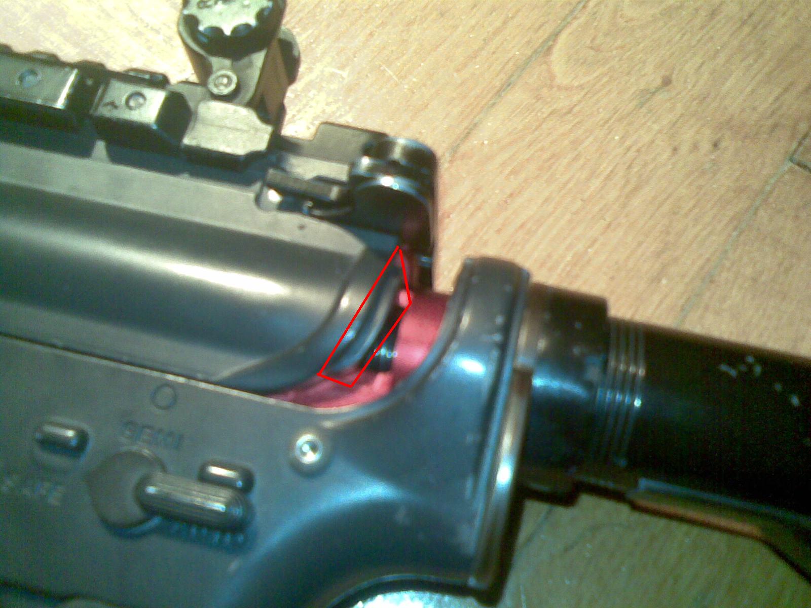

už jsem měl v ruce nejedno zničené tělo od D-boy. Vždy na tom samém místě. nevím jak bych to popsal. Tělo pak nebylo slícované, byla vyosená komora, nemohla jezdit tryska. Prostě přikládám rychlé foto z mobilu. :D
telo.jpg [ 210.86 KiB | Zobrazeno 34308 krát ]
Vždy byla ulomená označená část. u jiných těl jsem se s tím zatím nesetkal , ale určitě nejsem jediný.

Já už jsem zase několikrát viděl ulomenej trn pažby, případně rozsekanej celej zadek těla...

...no prostě budu doufat že to bude normálně držet. Jinou značku za tyhle peníze neseženu a to plastový tělo už je tragický, tim i ta dvoudílná komora je taková na heslo... teda jen ty čepy jsou v dezolátu , ostatní drží jak židovská víra :D

a já za znám aspon rok starý dboyky kterejm nic neni, asi to neni nejodolnější tělo no, ale za ty prachy nic lepšího neseženeš a rozhodně to neni žádná tragedie

U Dboys těl bejvá často problém v tom, že v zadní části, kde upper zapadá do loweru, se vymačká nebo obrousí ta mizerná slitina a tudíž to pak má vůli...to se dá vyřešit tim, že to tam člověk nějak vhodně vypodloží.

tak že v neděli jsem měnil spodní část těla z důvodu odlomení části na které drží pažba.Teď jsme zjistil, že mám odepsaný právě to co popisuje výše kolega. jelikož se jedná samozřejmě o Dboys chtěl bych konečně pořádn tělo... tedy vzhledem k omezeným financím bych měl dotaz zda někdo máte zkušenosti s
