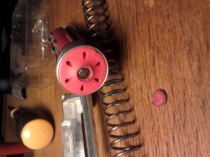

tak jsme se do toho s kamošem koukli
vymněnily tu krátkou trysku za standartní dýlku cca 21,4mm - podává bez potíží - budem ještě centrovat mech.
bohužel se z nějakého důvodu rospada hlava pístu, zatím ulít kus gumy ze středu hlavy

Není divu. Na takové fedry je třeba poskládat díly tak, aby vydržely. Nějaká gumová hlava pístu, echt kuželová nepřipadá v úvahu. :-) Jen poznatek.
Mě sp160 drží guru POMka s dvojitým okolo 15 tisíc BB :)

ja si jí nevýbíral
ta je standartně v sadě vzduchařiny od airsoftpro
bohužel se u tý vzduchařiny ani samostatně u tý hlavy nepíše nic o omezení ohledně pružiny

specnazjrh píše:
ja si jí nevýbíral
Já vím no,teď udělal aspro nějakou NBU Duralovou černou,tak jí můžeš zkusit.
