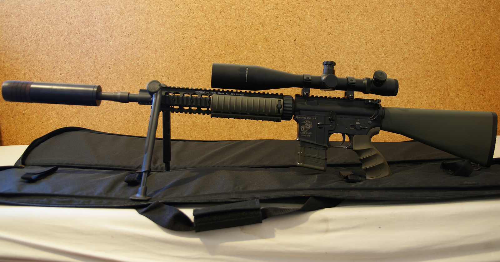

Nový příspěvek Re: Silný upgrade M4 SPR
Pochybuju, že by se taková lipolka vešla do takového boxu, je celkem velká ;). Mám ji klasicky v pevné pažbě:
