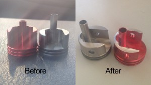

Jen poznámečka, G&G má atyp hlavu válce. Já jsem použil Hlavu pro P90 a nechal jsem ubrat materiál na soustruhu (Retroarms P90 hlava válce, foto je ilustrativní).
cylheads.jpg [ 435.92 KiB | Zobrazeno 5648 krát ]
