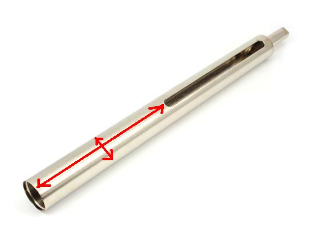

Kolik chci investovat
m24 Snow wolf - 3 600kč
hlaveň max 1200kč, když se bude muset kupovat kvůli hlavni i hop komora, tak spíš levnější hlaveň
optika max 1750kč, spíš levnější, třeba 3-9x40
Doufám, že se dají pochopit myšlenkové postupy :D
Poznámka: Z těchto délek spočítat obsah válce?

No vis on ten dostrel se silou a presnosti docela souvisi :) Pokud to nechces pouzivat jen jako tercovku tak pokud chces strilet na dlouhou vzdalenost potrebujes i rychlost kulicky, aby ti cil "neutek", a lehkou kulicku pri silnejsim vykonu neuridis. Pokud chces mit tu M155 0.3ky kulicky budou akorat v pomeru presnosti a cilene strelby, tezsi mej v druhym zasobniku pokud bude foukat.
Hlavne na pusky se normalne prodavaj tim si hlavu nelam, podivej se do eshopu.
TM VSR10 - M24 ma jine nekompatibilni vnitrnosti.
U pusek je hlaven vsazena vetsinou do distancnich valecku, takze tam ti lepenka moc nepomuze, je dobre si jich poridit vice.
Optika je ciste estetika ten rozsah je v as nepouzitelnej, takze spise mene nez vice, takze 3-9 bohate staci, nikdy sem nevyuzil vice jak 5.
Abys neskrtal prstama o optiku, nevim me se to nikdy nepovedlo a to mam ruku 10ku, tak si porid vyssi montazni krouzky.
U odstrelovacky z prdu neudelas mercedes a izolacka na utesnovani te nespaci, coz sam poznas. Bohuzel neznam vnitrnosti ty cinsky M24 takze nedokazu rict co co vydrzi, znam jen CAcko.

Hlaven pro odstrelovacku 30cm? :D :D tak do toho fakt nejdi. Klasicka APS 495mm je jedina volba. Myslim ze japonsti soudruzi vedi moc dobre proc tam je. (bo s APS zacal pred xx lety Maruzen) Jeste se stavi prodlouzena hlaven ktere vede pak krze redukci do tlumice. A .43ky na tak malej uprade je moc.

vykasli se na nejaky pocitani drz se dilu co se prodavaj :D 30cm hlavni trefis leda kulovy :D

Nevymyslis nic lepsiho nez nekdo uz davno vymyslel a vyrobil a svetove se to pouziva.
Kup si na aspro ten 300 set a dej si tam jen slabsi pruzinu a do smrti nemusis s valcovym setem nic resit, pokud se ti ta tvoje zvolena bude zdat malo, jen si das tu s kterou to koupis, add spoustak sem uz psal, hlaven taky, pokud budes pouzivat ty pografitovany kule asi bych sel do 6.03 pokud plast klidne 6.01.

Sorry ale ak by si chcel na 300 mm hlavni dosiahnúť dostatočnú energiu na 0,43g BB potrebuješ pružinu aspoň M145
Ak dám hlaveň napríklad 500 mm stačí mi pružina M125 a mám rovnaký výkon a menšiu námahu vnútorných dielov a čo je hlavné nie je to hlučné.
Dlhšie hlavne sú už kontraproduktívne.

m.ape takto to nefunguje. Ve chvíli kdy píst dorazí na hlavu válce, kulička bude 300mm hluboko v hlavni. Tím pádem ji dalších 200mm nemá co pohánět, takže těžká munice nemá z těžké hlavně vůbec žádný užitek.
Tady je příklad testování:
0.2gm_______507fps_____2.38joules
0.23gm______478fps_____2.43joules
0.25gm______462fps_____2.47joules
0.28gm______440fps_____2.51joules
