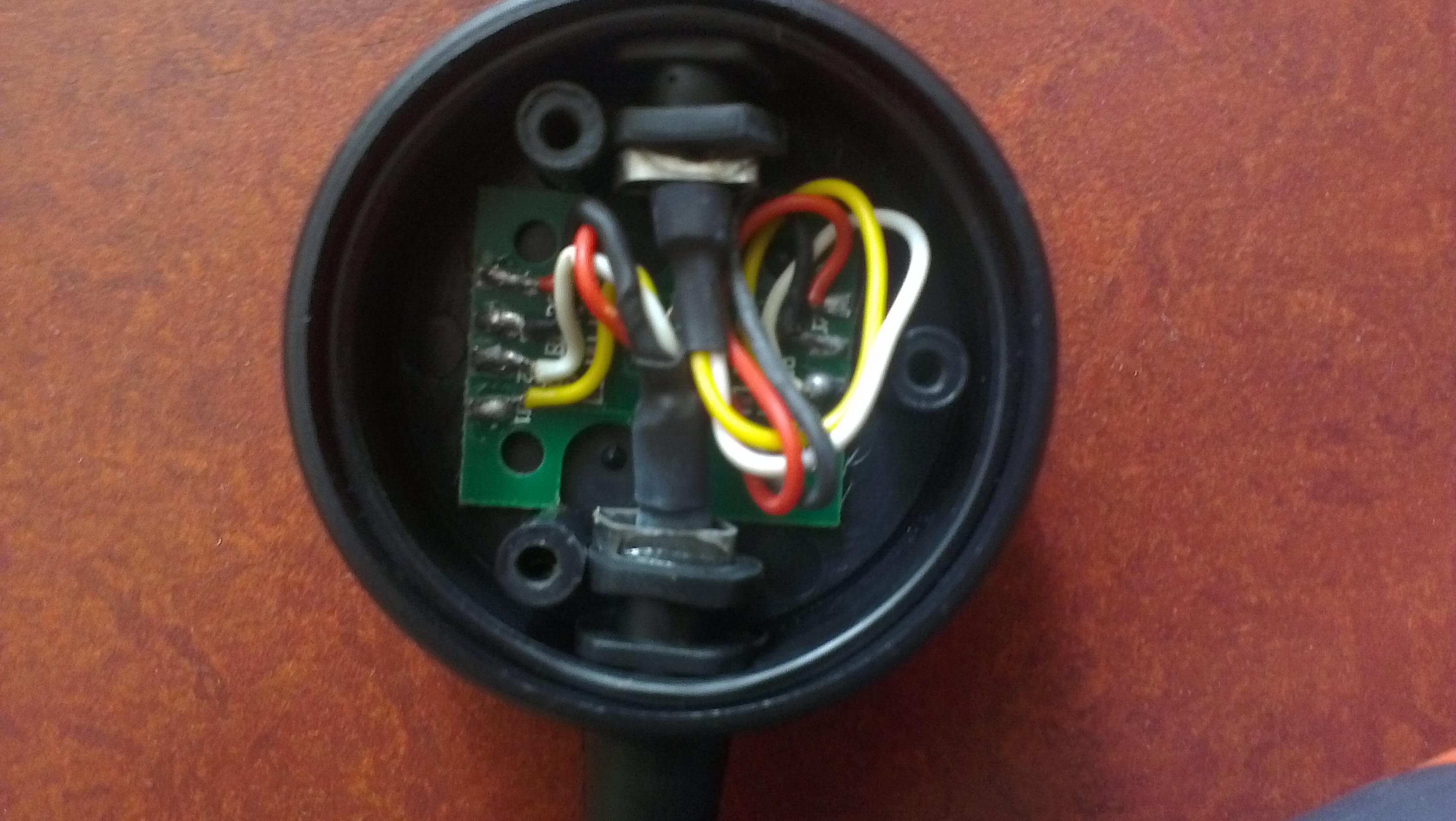

IMAG0189.jpg [ 1.09 MiB | Zobrazeno 17387 krát ]
Tak sem blbec, pac me vubec nenapadlo podivat se pod suchac... ano byly tam sroubky tak sem kouknul dovnitr a nic spatne se mi nezdalo pokusim se prihodit foto
Sry za doublepost ale chtel sem aby byl videt nejakej vyvoj
IMAG0188.jpg [ 1.17 MiB | Zobrazeno 17384 krát ]
