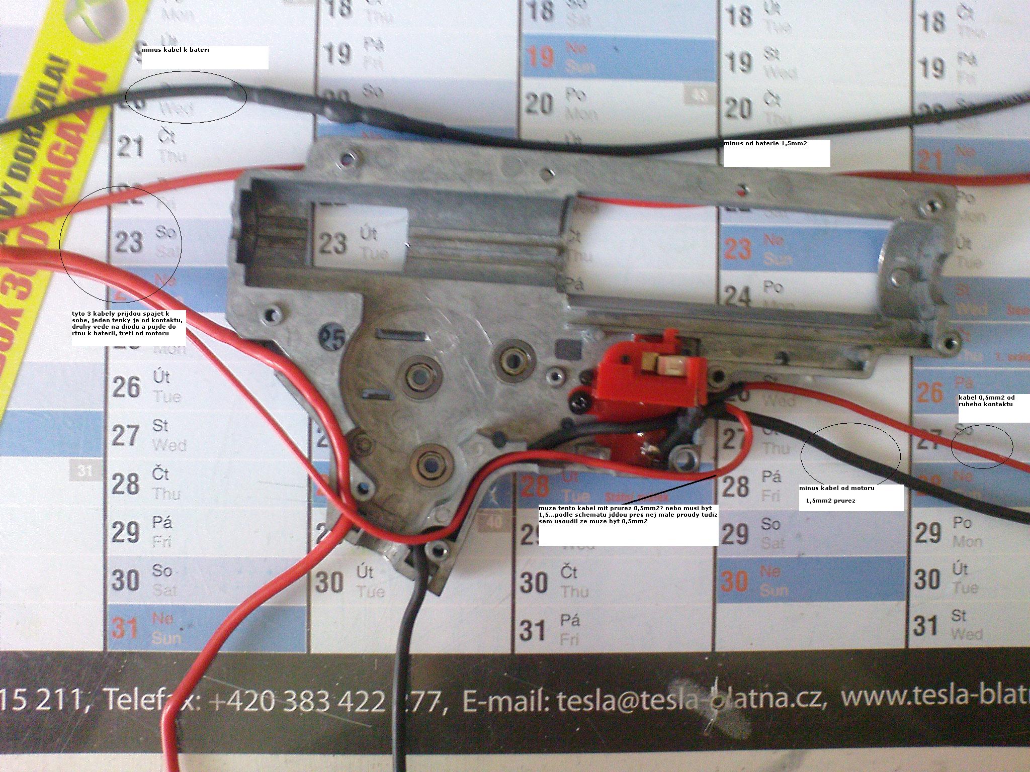

Dělám si spínání pomocí mosfetu do zbraně M4A1 RIS. Při instalaci kabeláže jsem se zasekl na mrtvém bodě, doslova jsem zamrznul.
Mám v plánu mít mosfet v predbažbí, kde mám spoustu prostoru. A baterku mám v pažbě crane-ctock.
Když jsem si zkoumal kudy mám jít kabeláží tak sem nebyl schopnej dojít na to jak ji mám udělat tak aby byla ve zbrani.
A hlavně jak ji mám vyvést z mechaboxu. Našel jsem jeden prostor ale pak sem se zasek a nemám ponětí jak mám jít dále.
Na obrázku sem zaznačil nově připájený kabel. Netuším zda jsem na dobré cestě či musím jít s kabeláží jinudy.
EDIT/ aha už se v tom orientuju...z předpažbí do těla pudou celkem 4 dráty
Kde budou 2 s tlouškou 1,5mm2 (s barvou červená), 1 bude s tlouštkou 0,5mm2 (barva červená, ten příjde napajet na jeden kontakt) a poslední bude černá 1,5mm2 ten pude k motoru a na baterku.

fet bude tam kde je baterka, jinak to u M4 nejde a je to i nesmyslné bo bys to tahal nadvakrát

Samozřejmě že to tak lze... ale původní kabeláž sundej úplně (a udělej z nových kabelů), protože tam nebude celá potřeba.
Dva kabely pak veď mimo mechabox, nekde kolem, ze strany kde není selektor střelby.
Mechem veď jen kabel [motor (+) ; dioda ; spínač] a [mosfet ; spínač] a [motor (-); dioda ; mos-fet].
Místo na to kolem mechu je, opatrně je vtěsnej mezi mech a tělo zbraně.

jeden člověk už si to tak u mě objednal, mos-fet se klidně válí v předpažbí a kabely vedou kolem mechu. Nikde se nic nepříčí a funguje to tak už sezonu bez problémů.
U sebe jsem to udělal tak, že mám mos-fet v trnu a crane je na to nasazená... ale používám 8,4V baterii, u 9,6 už by to možné nebylo.
Nebo li-pol samozřejmě.
EDIT2: už psal i Sistematicx... můžeš ho mít v trnu, ale nachumlá se tam pak hodně kabelů a je problém pokud se chceš do zbraně dostat a nedáváš mezi kabely>mos-fet konektory (každá zátěž zbytečná).
Kabeláž pak musí být kvůli demontáži o kus delší aby šel mos-fet z trnu vytáhnout, tím ale ztratíš místo v trnu a crane ti pak nepůjde zasunout >> a od toho jsou ne?.

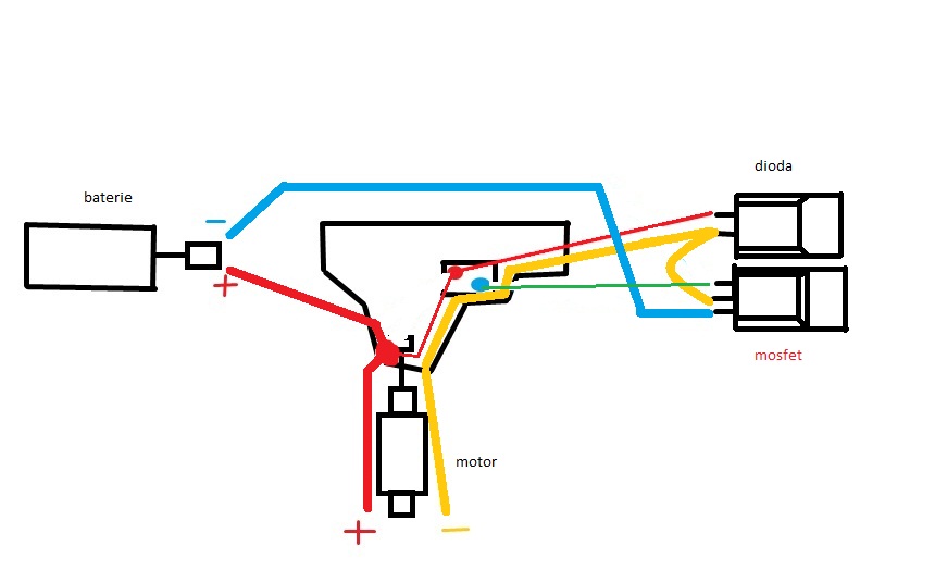

EDIT:
Hele ale nemůžu si pomoct, ta tvoje fotka je nějaká sběsilá...
neštačilo by to nějak takhle?

fotku mas spatne udelanou, mas obracene spinani hradla a - k baterii na mosfetu (nebo mosfet opacne mysleny, nez dioda, nemas to jednoznacne urcene). jinak elektricka pojistka je urcite dobra vec, muze ti prasknout mechanicka a i tak ti zbran nevystreli a kdyz je tam mosfet, tak se nema smysl zaobirat nad tim, ze odstranis nejaky odpor. v teto signalove ceste mas odpor kolem 300ohmu, a premostenim teto elektricke pojistky ziskas treba 1-2ohmy a to nema zadny vliv na funkcnost, ci vykon
Sistematicx píše:
A hlavne potřebuju vědět zda můžu použít ty 0,5mm2 vodiče u těch kontaktu...
musis si uvedomit, jaky ti tecou proudy v tom zapojeni. na spinani hradla mosfetu neni zapotrebi silny kabel, ale na spinani motoru ano. takze lze mit zapojene u spouste oba kabely o prurezu 0,5mm2, kdyz to udelas podle teto fotky (predelana od Mansueta, tenky kabely jsou ty 0,5mm2), obrazek v priloze

Sory Jeffe, ale mám to stejně, jen sem nenapsal kde jak je fet pozicovaný, ale to už vidí z tvého schématu (předpokládám že podle něj to dělá, nebo podle Kodyaka)...
Jen sem mu chtěl ukázat, že nemusí mít všude kolem spustu kabelů :).

Jo to je možný že sem tu fotku špatně popsal. Jinak ale zapojené to mám dobře, sem to propískal měrákem a všechno bylo dobře zapojené, aji sem zkoušel zapojit na baterku a motorek se točil. Takže v zapojení problém nevidím, horší už to je s tou kebeláží jak ji tam poskládat....
Když koukám na ty návrhy kde mám vést jakej kabel tak už to v tom taky vidím. Já tam mám dany dva kabely trochu jinak. Ty vaše nákresy mi honě pomohli. Diky moc. :wink:

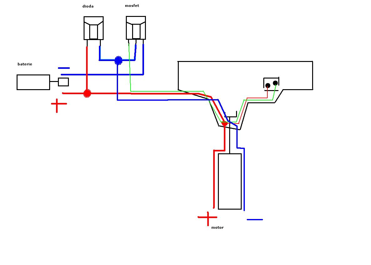

Tak sem udělal menší změnu a teď bych tu kabeláž potřeboval narvat do trnu.
Kabely od spouště mužu použít i slabší pruřez (misto 0,5 dát 0,15 (jak uvadel Jeff))?
A silové kabely mužou byt i slabší než 1,5mm??? Uvažoval jsem 1,2-1,3 (možná 1,0mm) mebo těch 1,5mm už je taková ta hranice ideálu?
V příloze sem to poskládal "jakoby" v trnu. Dá se to eště zjednodušit?
Poznámka: baterie-mosfet v trnu
Kabeláž stačí i 1mm, pokud je silikonová. Na kabelech s tímto průměrem běhá právě ten jeden AT mech kterej jsem tu už zmiňoval se 150kou a bez problémů, kabely se nehřejou ani při dlouhých dávkách (který jeho majitel provozuje často), použit samozřejmě mos-fet.
A kabel pro hradlo může být jakkoli "slabej".
EDIT: neplácám, kabeláž jsem měřil a nevykazuje žádné ztráty oproti 1,5mm.
Ještě bych rád dodal, že 1mm je průměr mědi, nikoli celého kabelu, tak to u nás paní v modelářství prodává.
EDIT2: btw, dva kabely 1,5mm a jeden ze spínání se tam ale přece vejdou bez problémů (do těch "tunelů" v mechu)

S tou 1,0mm kabelem sem si nebyl až tak jistej aby zas netopilo moc. Ale pokud říkáš že to chodí dobře...
Citace:
A to někde snad prodávaj na průměr izolace? Mám za to že podle síly kabelu se nanese potřebná vrstva izolace.
Jo je možný že pro extrémně vysoké napětí se to dělá asi v jiným měřítku aby to neprorazilo izolaci.
Jako třeba zde (takovej menší "ilegální" :mrgreen: školní pokus s vysokým napetím. Po exkurzi v tech. muzeu kluci zatoužili po jední párádě co tam měli ukázanou tak si to jednoduše sestrojil http://www.youtube.com/watch?v=0Wg6UXDNCs8)
:arrow: :idea: :mrgreen:
01 lis 2009, 20:32
Příspěvky: 825
Bydliště: Česká Lípa
Nový příspěvek Re: Spínání pomocí Mos-fetu (M4A1) >>> pomoc s kabeláží
Sistematicx píše:
Citace:
Netopí to vůbec.
Když máš silikonovou bužírku, znamená to že průměr kabelu i s bužírkou může být menší, protože silikon má lepří elektroizolační vlastnosti a tak může být vrstva menší než u klasické gumy.
Říkám to jen pro upřesnění, abys neměřil kabely šuplerou a nakonec tam nebyl nějakej s průměrem kabelu 0,5mm.
Ale stejně se ti tam musej vejít i 1,5mm.
01 lis 2009, 20:37
Registrován: 28 kvě 2009, 16:48
Příspěvky: 182
Bydliště: 4 zavit na pruzine
Vím že se tam vejdou. Šlo mě jen o to že v místě kde pastorek motoru přiléhá na motorové kolo, tak na mechaboxu je pro kabeléž vyfrérovaná taková drážka že jo. No a na nákresu sem bral v potaz kabely o tloušce 1,5 a 0,5mm a měl sem obavu že pastorek by je moh štrejchnou a potrhat (ale když vemu že v originále tam byly dva 1,5 tak když tam dám jeden 1,5 a dva 0,5 tak by neměl bejt žádnej problém.
01 lis 2009, 20:49
Příspěvky: 825
Když budeš mít seřízený správný přítlak (pastorek ti nebude vykukovat ven z kola) a kabely dobře usadíš, tak se jich pastorek ani nedotkne.
Kabely pokládej šikovně, nejdřív polož modrej tak, aby byl jako "ten tlustej" co nejvíc namačknutej na těle mechu, pak ty ostatní dej jakoby pod něj > směrem k motoru... bude to v pohodě, hlavně dej pozor na ten přítlak.
Mám k tomuto tématu taky pěknou stórku, když jsem dodělal silikonovou kabeláž, piplačka protože jsem to chtěl mít precizní a asi den na to rupl jeden zub na převodech (konkrétně na středovém kole) a protože ho urvalo motorový a vzalo ho s sebou, roztrhalo to právě všechny ty kabely co vedly pod pastorkem... fakt príma.
