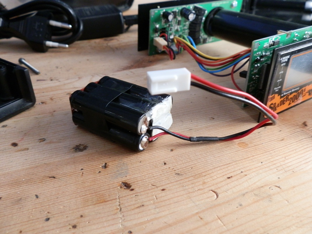

Zdravim, mám doma chrono Guarder Speeder 2000.
Nevíte, kde bych na něj mohl sehnat nový aku nebo si ho nějak udělat?
Vůbec nevím, co je to za aku. To moje je úplně v háji, teď mi to chrono funguje jen přes napájení.
Díky...
23 led 2012, 14:48
Nový příspěvek Re: Chronometr
Nevíš co je to za aku? Předpokládám, že už jsi ho vyndal, tak určitě bude mít nějaké popisky, pokud ne, tak nějaké vlastnosti pomocí kterých nám ho zvládneš popsat, pokud ani to ne, nafoť ho a pošli výsledek.
23 led 2012, 19:32
Příspěvky: 192
Bydliště: Praha 4
omlouvám se, že to posílám tak pozdě, ale tady je ta fotka na tem můj dotaz...
P2220990.JPG [ 280.69 KiB | Zobrazeno 27445 krát ]
WE Glock 18c 4.gen - (0,92 J)
TM Glock 17 - 0.8 J
22 úno 2012, 13:20
spočítej články a pak tam třeba můžeš dát upravenou čínskou baterii pouze s 6 články? konektor se bez problému přepájí
22 úno 2012, 14:27
To vypadá na články, který se používaly ve starších notebookovejch akumulátorech, byly to normálně NiMh...podle mě by nebyl problém použít jakejkoli šestičlánkovej NiMh aku.
22 úno 2012, 16:11

k tomu chronometru.....takže by tam měla jít baterka s napětím 7,2 V ?
TM Glock 17 - 0.8 J
23 úno 2012, 12:28
jestli je tam fakt 6 článků, tak vlastně jo. 6*1,2.
23 úno 2012, 14:27
