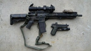

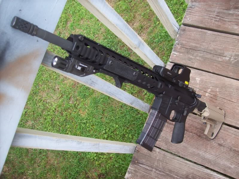

Příspěvky: 213
Nový příspěvek Re: Základ pro DMR?
Tak to už rovnou můžeš pořídit ten MOD1 kit, ne?
Buď tohle, nebo vyber něco míň všedního. Ten KAC URX se ti teda nelíbí?
kac.jpg [ 94.17 KiB | Zobrazeno 19736 krát ]
Delší hlaveň to může mít taky, na první fotce je 14,5" a na druhé 16"
102_0860.png [ 878.23 KiB | Zobrazeno 19736 krát ]

Příspěvky: 266
To předpažbí vyjde o polovinu levněji, než konverzní kit, který (doufám) nebudu potřebovat (nejsem si jistý jenom tím, jak ta plovoucí předpažbí pracují s gas tube, a stale jsem zvědavý, jestli budu schopný prodloužit 14,5'' hlaveň na 16'').
Ty URXy jsou na mě hádám trochu netradiční, furt ještě si na ně zvykám. Proč vlastně mají na boku vybrané ty RIS lišty? Kde jsi sehnal ty krycí lištičky? Na kolik Tě vyšlo?

Příspěvky: 213
Tohle jsou fotky z netu, já to jen tiše obdivuju, protože to je mimo moje období.
Všechno je k dispozici např. na ebairsoftu.
http://goo.gl/u6qs8m
Tohle předpažbí je dělané pro držení hand-over-bore, tedy bez vert. gripu přímo za něj a takto se docílí úzkého profilu, např. jako právě keymod. Vepředu pak máš místo na bipod, svítilnu, peq box, nebo cokoli dalšího. A dají se přikoupit i lišty jinam.

Příspěvky: 266
Takhle zbraň shodou okolností držím, bylo by zajímavé si vyzkoušet úchop na více možnostech.
Období mě pravda netrápí (košer se snažím sestavit druhou M4).
Ono je to asi o tom, kolik těch zbraní člověk vidí - pak ho prostě tahají za oči ty exotičtější kousky. U těch URXů, co jsem četl, to je takhle - nadšená komunita příznivců, zdvižené obočí u zbytku :).
