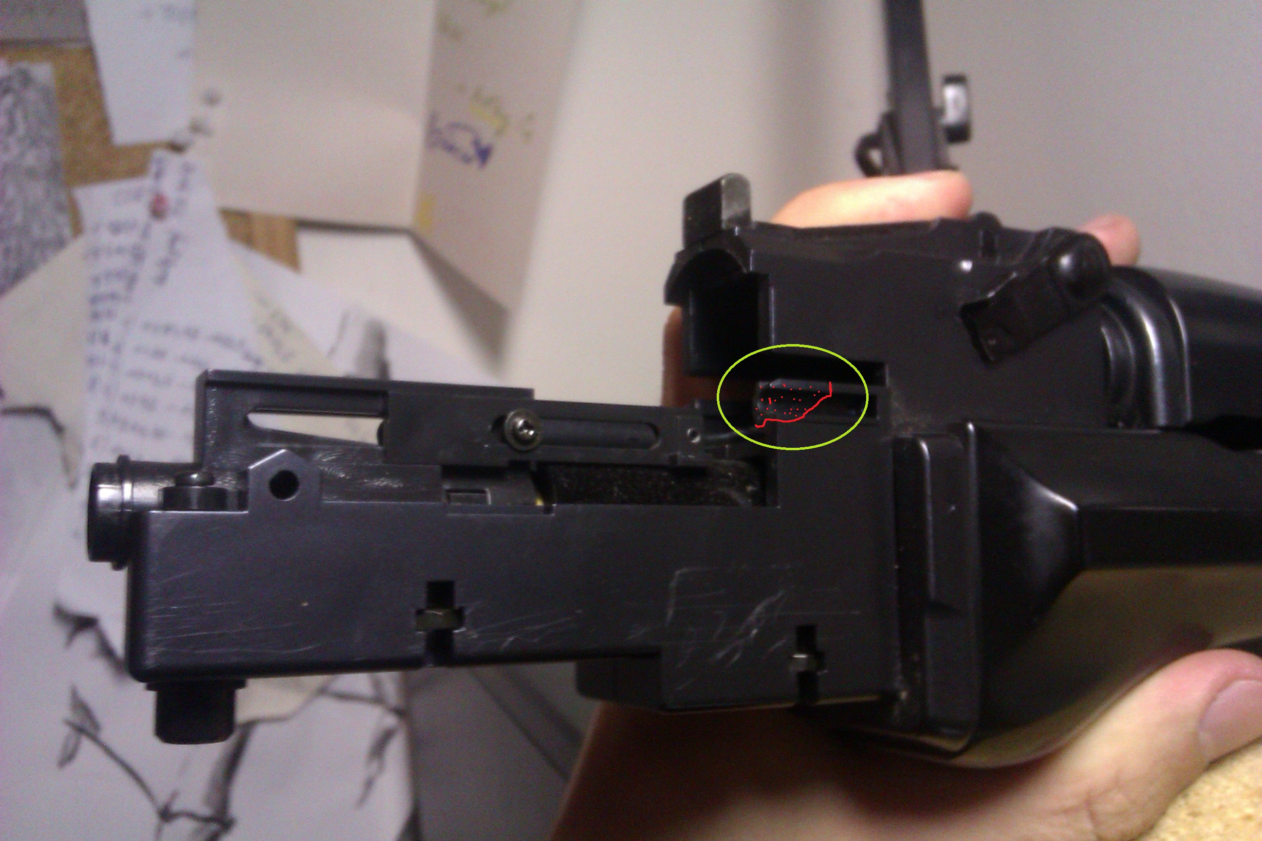

Hlásím, že mám konečně AK47 doma :) Nakonec jsem pořídil uplně jinde za 2600,-... Dostal jsem dva zásobáky a vnitřek zbraně je prakticky novej :) Můžu mluvit o štěstí :)
Jediný problém, který mě lehce trápí, je nepatrná prasklinka na středovém díle. Přikládám fotku ("trajektorie" praskliny červeně, fleky ozačují "uvolněnou" část).
Je to namáhaný díl? Stačilo by tu část pouze přilepit kvalitním lepidlem?
Poznámka: středový díl

Nový příspěvek Re: AK-47 beta, nebo G36
v te casti je pruznika a neni moc namahana, tak tu prasklinu vypln lepidlem a bude to v poho, ale at ti zustane misto na tu pruzinku
Lepidlo bude stačit. Ale lepidlo - ne vteřiňák :D něco pořádnýho... ideálně vhodnej epoxid nebo nějakej jinej dvousložkáč.
