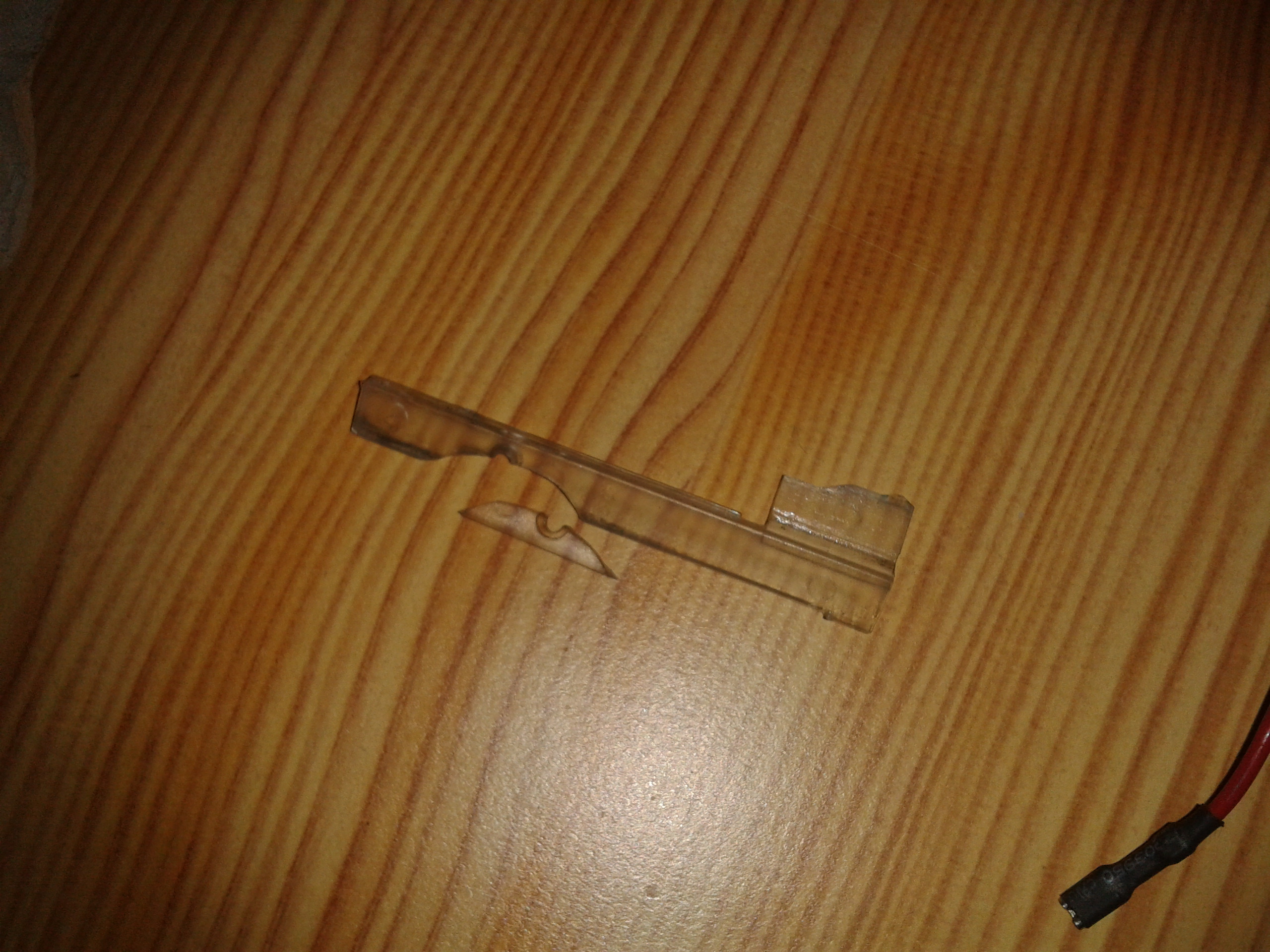

Včera se mi při rozborce stala taková nemilá věc :( když jsem zbraň rozdělával tak jsem zjistil že mi prasklo to "jezdítko" se zobáčkem a tudíž jak se to urvalo tak se mi natáhla pružina (která to držela).
Takže se chci zeptat jestli někdo nemáte tyto dva náhradní díly nebo jestli nevíte kde je sehnat díky ta odpovědi

PatarCZ píše:
Nebudu opět zakládat nové téma tak to sem jen připíšu.
Jezdítko se zobáčkem? :lol: nechceš to aspoň vyfotit? A jestli myslíš páku závěru tak ji mají na anareu- http://www.anareus.cz/detail.php?id=2331
A možná tp má být tohle http://eagleguns.cz/ kód 103206

Ahá mě se ta fotka nenahrála :D myslím toto (viz. foto) + pružinu

Jinak díly jsem už konečně našel

Jo to je to co sem editoval ;) jestli se můžu zeptat... Jak jsi to zlomil :D :lol:

Jo to bych také rád věděl člověče... No ale asi je to tím že jsem v zimě hrál (před týdnem) bylo cca 2 stupně no a pak jsem přišel domů a začalo to blbnout tak jsem to rozdělal a bylo to nakřuplé ale nevypadalo to tak zle, no ale včera při výměně Hop Upu jsem zjistil že je to celé nakřuplé tak jsem to vymontoval vzal do ruky a už to bylo... :)

Zdravím již mám další problém týkající ho s vyhazovačem nábojnic tentokrát ale se nic nezničilo ale ztratilo...
Prosím vás všechny jestli nevíte kde sehnat ten zobáček který je na krytku vyhazovače nábojnic nebo jestli ho někdo nemáte navíc... fakt se mi kvůli tomu nechce dávat 300,- za celý set :( prosím poraďte nebo jestli by to nešlo ňák vyrobit

Zobáček? Vyfoť to nebo hoď nějakej odkaz
EDIT: není to náhodou to co drží krytku u těla? Kouknu se po tom, možná tu mám jednu krytku tak bych tiji přenechal :)
Edit2: a tady máš obyčejnou krytku http://airsoftshop.cz/product_info.php/ ... ts_id/6465
