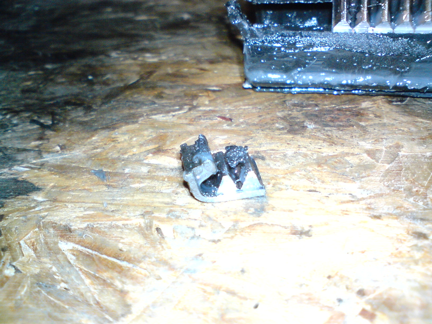

Včera mi praskla západka zpětného chodu tak jsem rozebral mech a zjistil jsem,že píst je pěkně ojetej.Tak se chci zeptat jestli ho můžu nahradit tíhmle http://www.guruupgrade.cz/guru-pisty/pi ... ovove-zuby a nechat tam vše základní.Fotka pístu: Obrázek

tomu říkaš ojetý diť tomu chybí viditelně akorat dva zuby. Jinak píst si tam mužeš strčit jakej chceš ten tvůj zminěnej je v poho poměr cena kvalita i když za stejnou cenu používám tenhle http://anareus.cz/detail.php?id=2346 a v poho mi táhá vše od 120 do 150 na který teď už šlape bez viditelnýho poškozeni.

Určitě můžeš, je to dobrá volba, ale vzhledem k tomu jak to vypadá - takhle blbě sjetej píst, nějaká ojeblá hlava pístu, zlámaná západka - to hlavně zkontroluj, asi v tom kvéru nebude všechno úplně tak, jak by mělo bejt.

hlava pístu je ok,jen je zasviněná vazelínou...taky nechápu jak je možný že se to takhle sjelo,mám nastříleno asi 10 000bb.Západka praskla možná kvůli tomu že jsem kdysi blbě složil mechbox a západka mi přeskočila na druhou stranu a vyrazila jeden zub na středovym kole - takže jí to možná načalo.

Mno jako je to čína, u tý je 10000 ran poměrně dost, hlavně si pořádně vypodložkuj kola, byly vypodložkovaný blbě.

Takhle jsem to vypodložil já,líp se mi to nepovedlo aby to nikde nedřelo a volně se protáčely kola.

Tak jsi to vypodložil blbě, zuby pístovýho kola musí zabírat doprostřed pístu, ne takhle na kraji.

No to bych pod pístový kolo nesměl dát žádnou podložku a když bych to tak udělal tak zas bude drhnout o středový kolo...až nakoupim díly tak si s tim ještě pohraju.

No nevím jak to má udět aby mu pístový kolo zabíralo uprostřed. Já jsem se snažl a nedařilo se. Ale teď problém. Skládám nový mech. Nový skelet, vzduchotechnika, ložiska, kola, píst... Už jsem roztrhl dva tři hřebeny. a to jsem kupoval to nejdražší od Aimtopu a druhý píst mám od guru.fákt jsem na prášky. co stím?

a zkousel jsi jak ti chodi pist v mechu spolu s kolama?

Jo, chodí to fajny... Ale už jsme přišel na problém. To pístový kolo od AT co mám tak má o 0,7 mm větší průměr a tím prohle ten hřeben, Jak je namáhaný ohybem a nárazy, tak se roztrhne. :(
DSC00461.JPG [ 431 KiB | Zobrazeno 10089 krát ]
