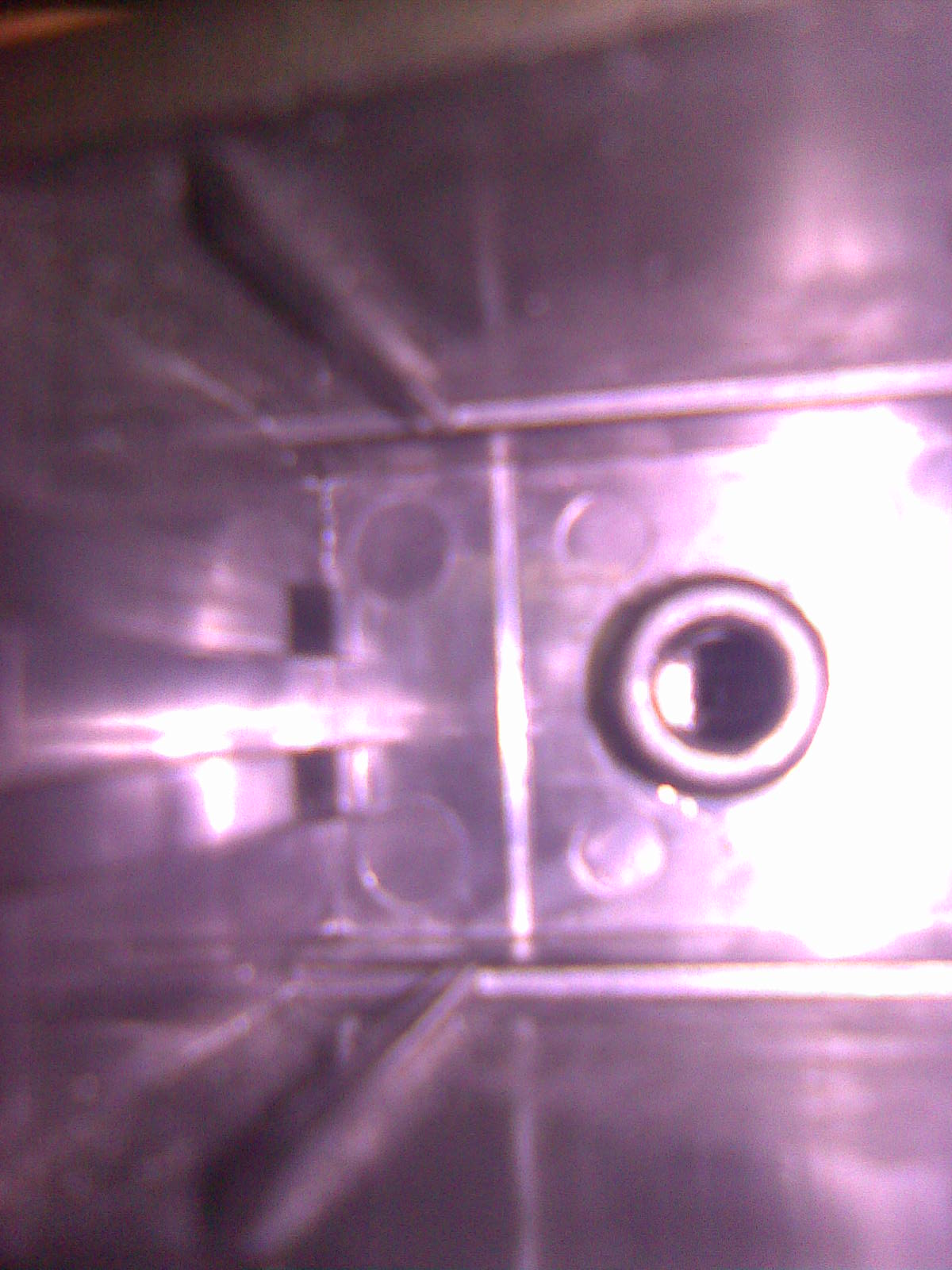

Zdravím, známému nedávno přišla G36 a hned s ní má problém. Dle toho, co mi popisoval, tak když kuličku dá přímo do komory, tak to vystřelí, ale zásobník mu nepodává. Poprosil jsem se ho o fotky, které se sem pokusím poslat. Zatím bych byl rád za nějaké nápady, co s tím může být, děkuji.

Tak jako tohleto je potřeba odchytat přímo s kvérem v ruce žejo. Funguje zásobník vůbec? Dá se do kvéru založit pořádně? Nemá moc velkej ten výstupek co drží kule uvnitř? A tak dále, prostě si s tim hrát, třeba vyndat zásobníkovou šachtu a zkoušet to nasucho mimo kvér a tak.

Zásobník je bez problém. Jak to je s hop komorami u SRC? Seděj tam standartní?
16 dub 2011, 11:43
Nový příspěvek Re: SRC G36C II. gen
Je třeba dát i novou zásobníkovou šachtu.

Griffone... GRATZ! Proseděl jsi mnoho hodin a promrhal kvanta nervových buněk, ale i tak respect...
A jinak SRC komory jsou k pláči. Vyměnit, viz Griffon...

Kdybys mě na to nebejval upozornil, tak bych si toho vůbec nevšimnul, v první chvíli jsem nechápal...díky díky :D
