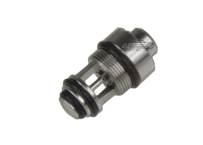

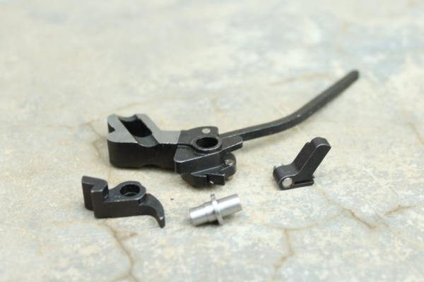

Lidi, mam tady HiCapu od WE a potřeboval bych od zkušenějších plynovkářů poradit s jednim problémem, se kterym si nevim sám rady. Mam k ní klasickej zásobník na greengas a prodlouženej na CO2, všechno by mělo bejt origo WE. S greengasovym funguje bezproblémově a střílí slušně, ale ten prodlouženej odmítá spolupracovat. Problém je ten, že po našroubování CO2 bombičky se vypouštěcí ventil zasekne a absolutně nejde zatlačit dovnitř, tudíž nevypustí žádnej plyn a kvér se zásobníkem nestřílí. Zkoušel jsem to s jednou bombičkou, ze začátku se ventil nehejbal fakt vůbec a při pokusu vystřelit se o něj úderník zaseknul. Poté, co jsem na ventil zatlačil opravdu velkou silou rukou začal trochu fungovat a upouštět trochu plynu, takže kvér vždycky po ručním natažení jednou vystřelil, ale protože plynu bylo fakt malinko, tak samozřejmě neblowbackoval a výkon byl mizernej. Ventil se mi rozhejbat nepovedlo, takže jsem bombičku vypustil naprázdno s tim, že až bude čas, tak zásobník rozeberu a spravim, předpokládal jsem, že ventil je zaseklej...jenže teď jsem vzal zásobník do ruky a bez bombičky se ventil naprosto normálně pohyboval tak, jak má. Zásobník jsem pro jistotu rozebral, žádnou chybu jsem neobjevil, tak jsem ho prostříknul silikonem a zase složil. Je mi ale líto vyplejtvat další bombičku jenom proto, abych zjistil, že po jejím našroubování to znova fungovat nebude. Proto bych vás napřed chtěl požádat o radu - stalo se vám tohle někdy? Pokud ano, čim to bylo způsobený a jak se vám to povedlo opravit? Díky předem za veškeré info, Google mlčí jako hrob.

Tohle je způsobeno tlakem plynu. Moc velký tlak tlačí na ventil a ten nejde otevřít.
Může být taky v háji těsnění (to nejmenší vlevo). V případě velkých tlaků se nevyplatí moc mazat ventil, může se stát, že povolí to malé těsnění a část ventilu vystřelí.
Ventil se skládá tak, že sundáš tu zadní gumičku a pak vysuneš tu osu ven. Při moc velkém namazání osička zajede víc než má a pak nefunguje.
Někdy je také potřeba sladit zásobník se zbraní, první varianta upravit ventil, tu část co je vpravo (zkrátit) nebo upravit klepadlo - úderník (je ve zbrani, viz. obr. vpravo). V případě že používáš rozdílné zásobníky, pak je asi vhodná varianta s úpravou zásobníku - ventilu.
Jinak se dělají ještě ventily, které se rozebírají tak, že se povolí ta pravá část, díky podložkám jde pak nastavovat výška a taky nehrozí že ventil vystřelí, protože ta čepička vlevo co drží gumičku je větší než otvor kterým by mohla projít což v prvním případě jde.
Jinak tohle se řeší dost často u přestaveb pokud se dávají nové vnitřnosti, pažba, ventil atd. Je to potřeba všechno sladit.
Funguje to tak, že klepadlo - úderník musí překonat ventil a pak se zaaretuje tou pojistkou co vyčnívá z rámu vlevo ve směru střelby (v pravo je disconector). Pokud je ventil delší nedojde k zaaretování úderníku a tudíž výstřelu.
Poznámka: Klepadlo - úderník je to v pravo

Poznámka: Malá gumička vlevo

Takže, pokud není v háji to nejmenší těsnění (nepřipadalo mi tak, ale zkontroluju to ještě znovu a pořádně, případně ho vyměním pro všechny případy), tak řešení zní jak? Protože si nedovedu představit, že by zkrácení ventilu pomohlo, neotevře se prakticky vůbec a to ani za použití hodně, hodně velké síly, takže si troufnu říct, že ať jej zkrátím sebevíc nebo sebevíc prodloužím klepadlo, tak se stejně neotevře. Nebo se pletu a mám to přece jen zkusit? Každopádně zatím díky moc za rady.

Tohle se mně stalo se zásobníkem na GG, byla v háji ta guma, na první pohled to nebylo vidět, po výměně je ok. Problém je, že jsem koupil gumičky na plyn a oni jsou měkčí než ty původní, takže s COčkem bych byl opatrnej. Pořiď tvrdší.
Jinak vyndej ten ventil a zkus ho stlačit z té strany co je ta gumička uvidíš.
Zkus taky změřit, jak vysoko vystupuje ventil ze zásobníku když je bez a s bombičkou. Poloha by měla být stejná, pokud je závada tak povyjede.

Nějakej tip na těsnění vhodná pro COčko, nebo mam klasicky zajít do vodoinstalací a něco tam vybrat? Další rady vyzkoušim, díky moc.

Zajdi do vodoistalací, nebo zkus speciálku.
