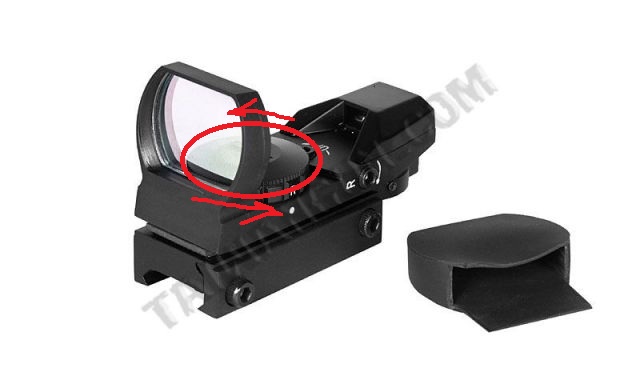

Neví někdo kde má tohle otvor na baterku?S kolegou jsem to zkoumali asi půl hoďky..pravděpodobně se i zničili nastavení intenzity svitu :D No výsledku jsem se nedobrali..předem dík za vaše postřehy

Odkroutíš tohle :D
m51615107.jpg [ 30.63 KiB | Zobrazeno 7209 krát ]
Osobně jsem to hledal tak 10 hodin :D

Kroutím s tím jak blbec.Dokonce s aku šroubovákem jsem na to šel :D ..nemá se to nějak přitlačit,nebo tak?

normálně šroubovákem odšroubuješ, zárověň z boku držíš to kolečko

Mám tenhle, a jde mi to povolit normálně jen rukou :D Sakra chlapi :DD
Asi se mi dostal do rukou jeden z těch horších kousků..pravděpodobně odlitej z T34 :D

Kuk (Delta Multidot).

Mám ještě dotaz na majitele tohoto kolimátoru-může mi někdo napsat typ a voltáž baterky co se do toho dává?Těhle plaatejch je strašně druhů..Chlápek v obchodě říkal,že musím mít na to nějaký číslo..Kdyby jste byli tak hodní a podívali jste se mi..díky

Koukni na video (na 35 vteřinu), je to tam na konci vidět. I když se to může občas lišit tak by tam měla být CR2032 , 3V.

Na původní baterce to označení najdeš napsaný.
