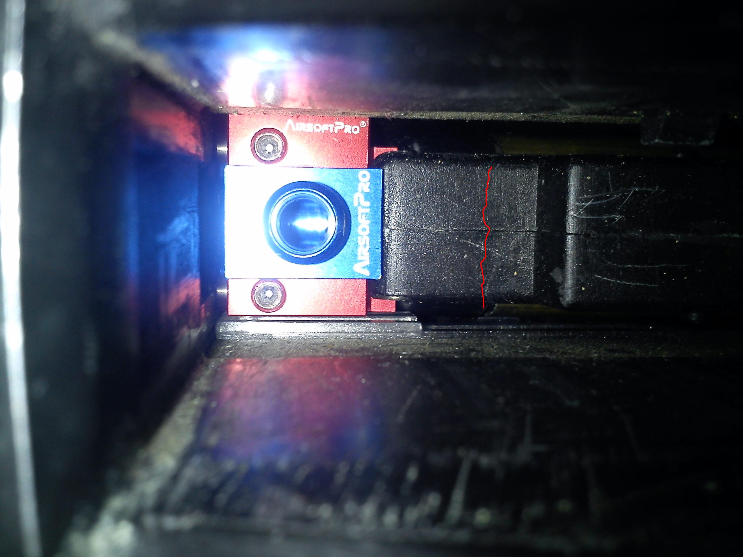

Zdravím potreboval by som pomôcť.
Stalo sa mi to tak že som strielal ž točáku obvykle strielam z tlačáku ale rozbila sa mi plnička tak sa mi ručne plniť nechcelo. Keď som strielal všimol som si že vyletuje tak každé 4 bb no všimol som si to neskoro keď zrazu zbraň prestala strielať a len tak "bzučala" :( alebo čo neviem popísať ten zvuk hneď som vybral zásobník z hlavne sa mi vysypali bbs keď som otočil zbraň a pozrel som sa tam kde sa dáva zásobník zistil som že sa tam nie niečo zlomilo musím priznať že sa extra nevyznám do súčastiek takže absolutne nemám tušenia čo to je foto tu je len potrebujm pomôcť ako sa to volá a poprípade keby ste boli taký dobrý a poslali mi trebars odkaz kde to treba kúpiť a ako tomu predísť aby sa mi už taká chyba nestala ... mohlo to byť aj zásobníkom ?
Červeným je zvýraznené kde sa to cca. zlomilo veľmi díky za pomoc :wink:

mas praskly mechabox, hold mblock sice pomuze zabranit praskani mechu, ale neni tomu vzdy
kup si novy skelet mechaboxu, nejlepe hlinikovy

mblok tam preci mas (nebo to nejsou foto ve zbrane?), k hlinikovymu mechu neni zapotrebi mblock. co mas vlastne za pruzinu ve zbrani? jinak jestli ti tam neco "bzuci" tak budes mit zrejme zniceny nejaky dil i vevnitr mechu. doporucuji dat na opravu zkusenemu technikovi
hlinikovy mech nejlepe zde:
http://www.ebairsoft.com/hightech-7075- ... -5588.html

Vzhledem k tomu že výměna mechu (skeletu) je jedna z nejnáročnějších úloh co technik řeší a tomu že nepoznáš Mblock když ho vidíš bych to fakt svěřil někomu kdo ví co dělá..protože ty ten skelet stejně nenamontuješ...
