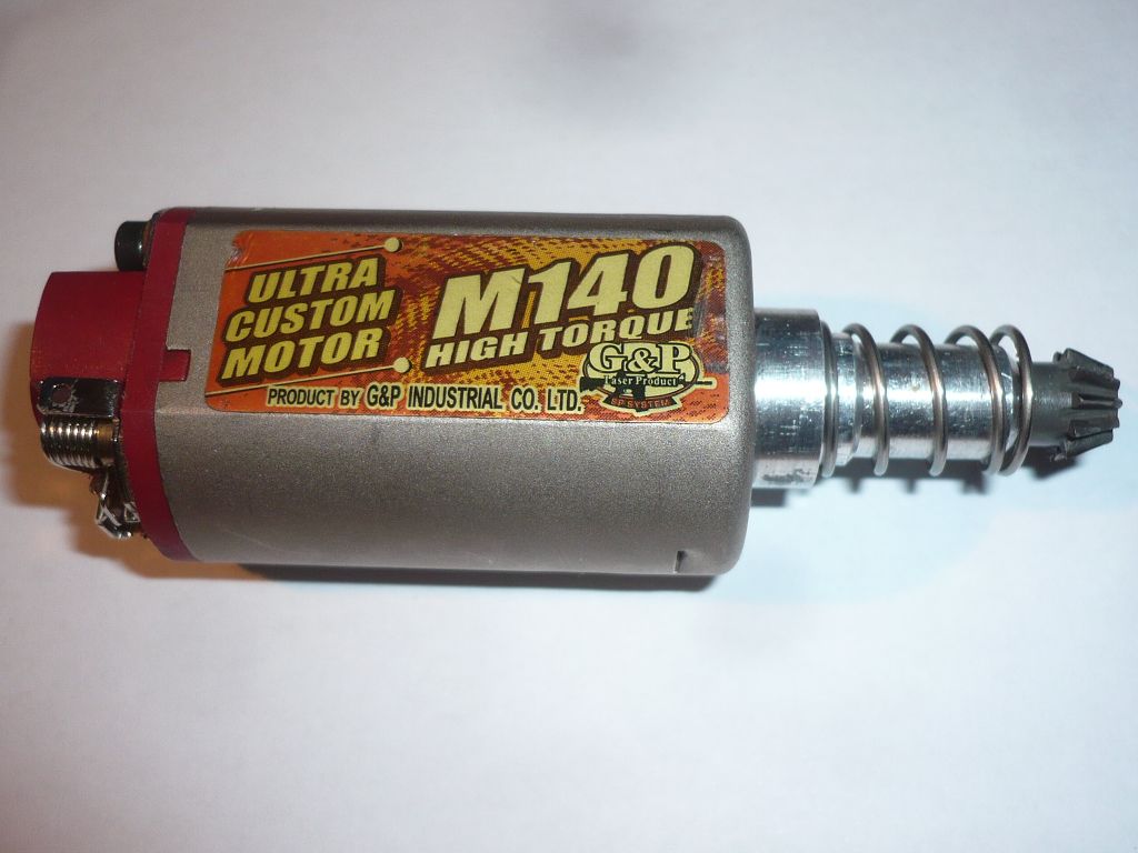

Řeším teď problém s motorkem G&P. Základní motorek (čína) mi v pohodě tahá 120 brko, ale protože se mi na něm sjel pastorek řekl jsem si, že tam rovnou šoupnu novej motor kterej se mi válel doma (G&P viz foto) ale ten se u toho "tváří" jako kdyby tahal nejmíň M190. O kadenci se nedá ani mluvit a se slabší baterkou natáhne píst tak do půlky, pak "kňučí" a nic. Přitom je na něm napsáno že by moh zvládnout M140.
Nemáte s tím motorkem někdo zkušenost? Nebo nenapadá vás čím to že je "slabší" než čínskej základ?
Napříč forem jsem nenašel žádné uspokojující vysvětlení. Kdybyste věděli o diskuzi na toto téma tak mě prosím nasměrujte.
Jo a "živím" ho 9,6V 1900mAh přez mosfet s brzdou od Jeffa.

Nemáš moc přitažený přítlak?
Já do měl v ruce asi 2x jako super silný nebyl ale tu 140ku dal...

Nový příspěvek Re: Motorek G&P M140 slabší než čína?
Přítlakem to nebude zkoušel jsem to povolit skoro až na hranici...

Zkoušel jsi ho roztočit mimo kvér? Zkontrolovat, jestli neni zaprasenej, nejsou upálený uhlíky a tak?
Mimo šlape normálně. Je novej. Teda už mi nějakej rok leží v krabičce ale kupoval jsem ho novej na nějakou úpravu a nakonec ho nepoužil. Už si s tím hraju nějakou dobu když mám teď mezi svátkama čas a nic mě nenapadá... S motorkama moc zkušeností nemám. Uhlíky doléhaj normálně...
Zkus mimo zbraň tomu motoru víc přitlačit uhlíky a spustit ho, možná se to ani nezdá, ale časo se roztočí rychlejc, pokud to mimo pomůže tak buť vyměnit pružinky, nebo ty stávajcí co nejvíc podložit.myslim, že by to bylo možný, protože jak si ho nechal dlouho ladem, tak se ty pružinky vytahaly.
Tak problém vyřešen. Byly to uhlíky. Potíž byla v tom, že neměli vůbec vyjetou tu plošku která dosedá na komutátor. Byla rovná a tudíž nedosedala celou plochou a to dost podstatně omezilo výkon motorku. Hned jsem na to nepřišel protože jsem to zkontroloval jen zběžně pohledem a zataháním za uhlíky a pružinky jak chodí. A protože jsem měnil ložiska, kola a přepodložkovával tak jsem čekal problém i z tohoto směru tak to odvedlo mou pozornost jinam. Ale když jste mi tady psali o uhlíkách tak jsem je vyndal a bylo to jasný. Trošku jsem je projel půlkulatým pilníčkem a je to.
Jinak motorek teď tahá tak dobře, že přemejšlím, že si pořídím silnější brko! :D
Díky moc všem za podnětné odpovědi!
