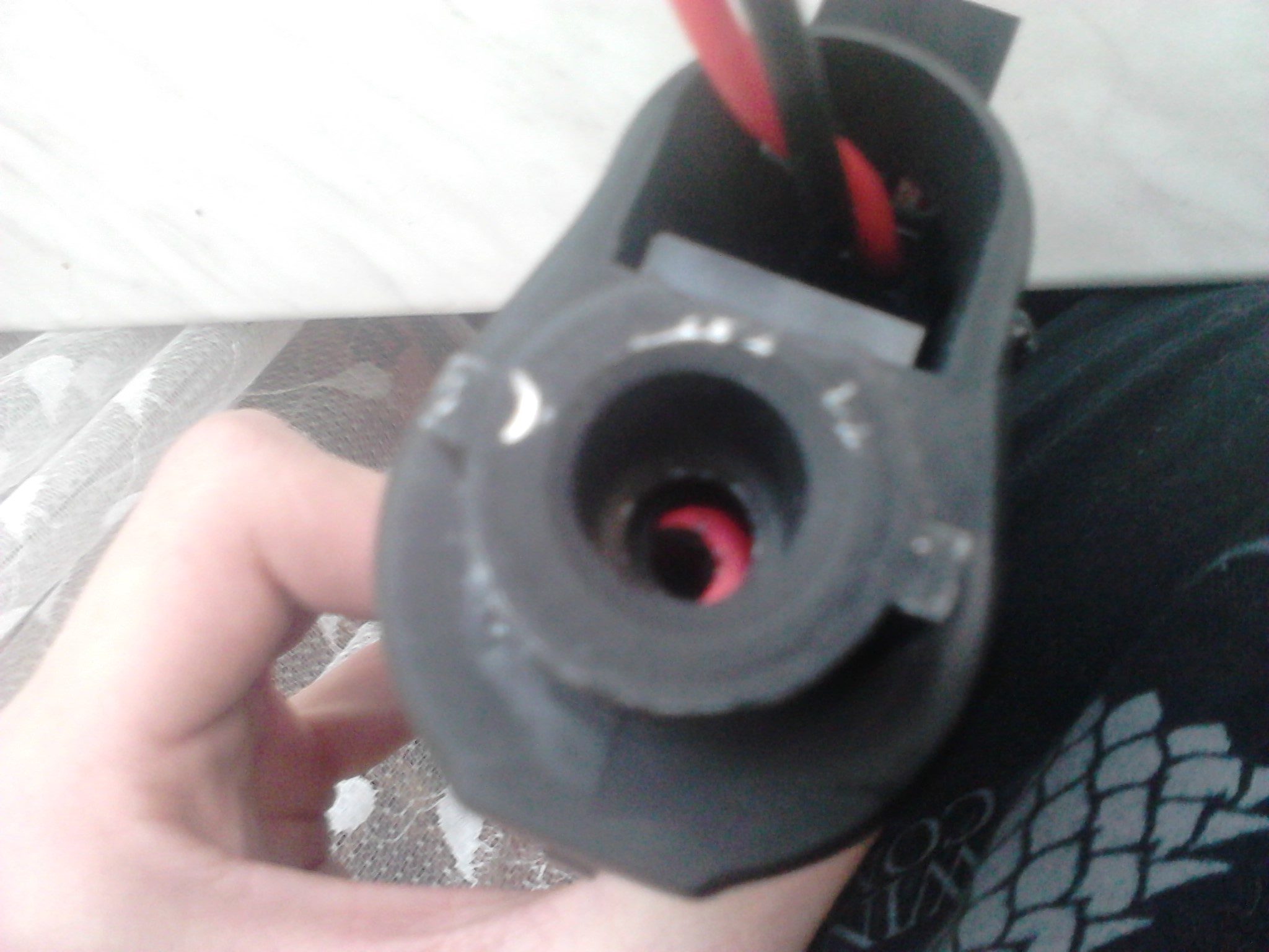

Zdravím, mám tu takový problém s vychýlením mechaboxu. Mám RA v2 QSC a M4 od GP v magpul verzi (http://www.armymarket.cz/m4-cqb-moe-cerna-gp-d3930-BK). Když dám mech do zbraně tak sedí v pořádku, ale když ho upevním všemi šrouby tak je takto vychýlený a nejde pak připevnit pažba a nedosedají kvůli tomu zásobníky do hopu. V čem může být problém a jak to vyřešit? Tím myslím jestli mám někde v tělu ubrat materiál nebo budu muset koupit nové tělo? Díky moc.

ne cervena je zakladna QSC trnupruziny...
ohledne vychyleni, but prekazi material, nebo upravit pozici jedne z der pro cepy, stylem pokus omyl cast po casti najdi problem a pak uprav, pripadne dej vedet...
