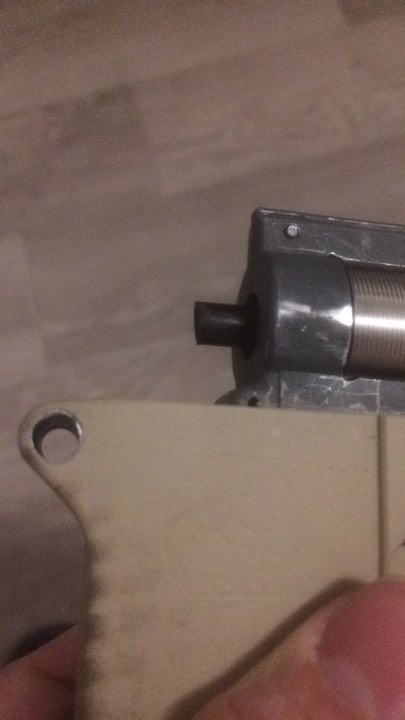

Druhé foto a dotaz je následovný. Mám hop-up naražen tak na mechaboxu,že ho nemůžu štelovat když je zbraň složena je zaseknutý... musím rozdělat zbraň potočit nahorů nebo dolů (to jde krásně) poskládat zbraň a zase znova.. no hruza :D Co s tím ?

Ak si si istý že máš správne usadený a nevyosený mechabox a všetky čapy atď. tak by sa toto diať nemalo. Prípadne môže byť problém dakde v prechode vonkajšia hlaveň - upper receiver. Alebo lower - upper. Ak nepoznáš pôvod zbrane ťažko povedať z čoho je zbastlená.
Komora ale má byť na čelo mechaboxu narazená pokiaľ možno čo najviac ale nemalo by dôjsť k zamedzeniu regulácie. Občas to trocha drie, ale ak je všetko v osi tak by nemalo. Mám dojem že tá zbraň je tak trochu deduško a chcelo by ju poriadne zrepasovať, dorovnať a doladiť :D Každopádne najjednoduchšie ( najlacnejšie) čo môžeš urobiť je vziať to regulačné kolečko, šmirgeľ a vŕtačku a "stočiť" jeho priemer po to ozubenie z druhej strany. Len to moc neprehnať lebo potom ti hrozí že ti tie kolečká budú preskakovať.

Super díky.. Zbraň je stařešina to je pravda :D
k trysce..zkoušel jsem vždycky čtyří zásobníky a nepodávalo a začalo to podávat až v téhle hrůze :D Zajímave je že predtím jsem ji nemusel zkracovat a podávala normálně.. (když semtam vystřelila) je tam klasická tryska na m16/m4 délkou..A měnil jsem tam jen píst, a ramínko podavače.
Ted zbraň chodí dobře (motorově). Jen se mi zlomila hlava pístu (trošku), tak jsem to slepil a funguje to,v týdnu mi má právě dojit nová hlava pístu, hlava válce + tryska (koupil jsem to v setu) tak to všechno vyměním.
Jinak čepy mi sedí všechny dobře,tak nevím jak poznat zda ji nemám vyosenou :)
