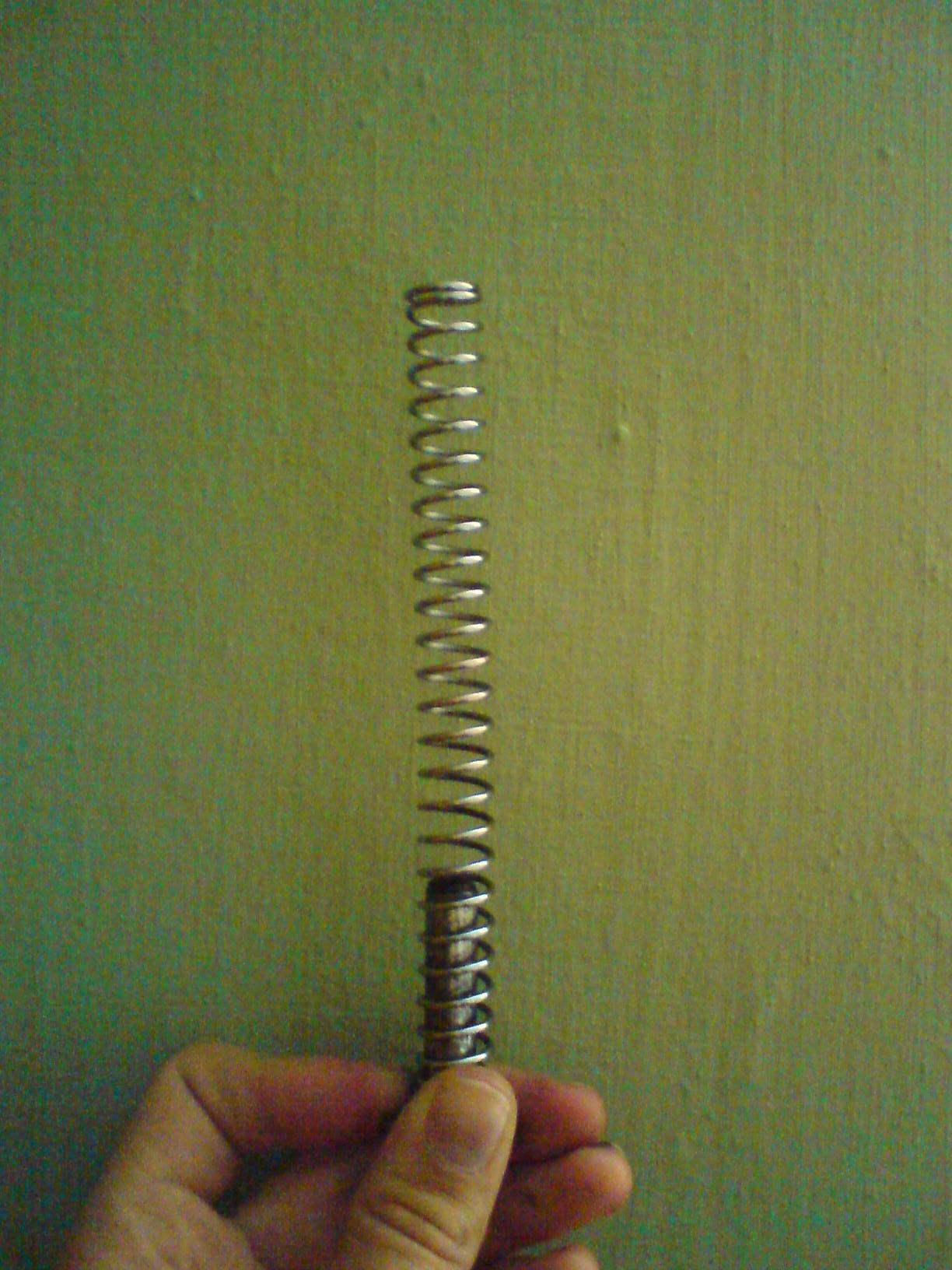

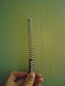

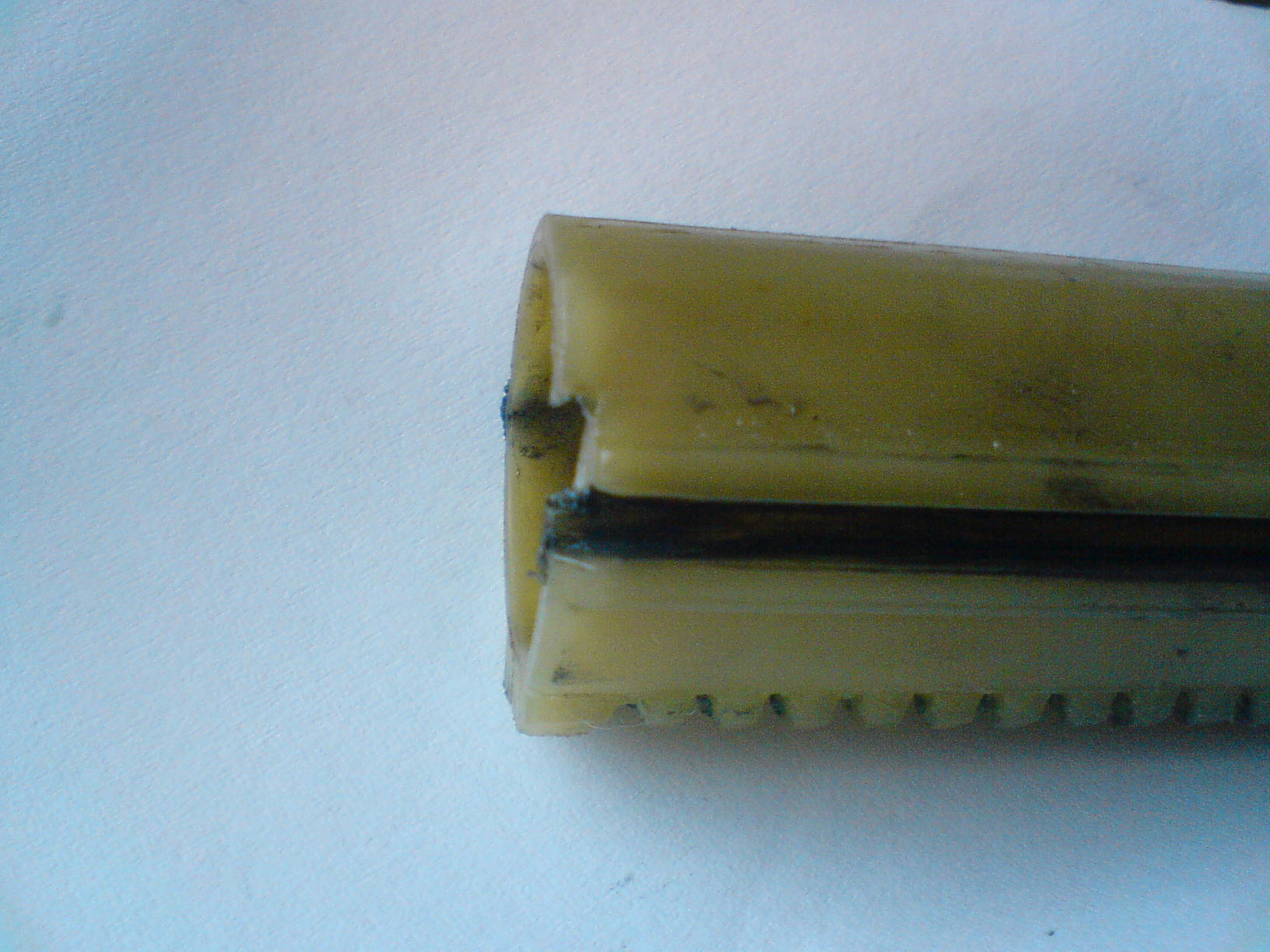

Nový příspěvek Re: MP5 RAS CYMA
vše jsem komplet rozebral a nikde jsem nic neobvyklého nenašel.jen mám ulomený kousek pístu,ale to by na to vliv mít nemělo,pružina se mi nezdá moc křivá.
Poznámka: pružina

Poznámka: píst
píst.JPG [ 228.88 KiB | Zobrazeno 14305 krát ]

Mno pokud máš takhle ojebanej píst, tak je to známka toho, že je něco špatně a určitě bych hledal problém napřed tam. Sežeň novej píst a nasimuluj si nasucho jak ti jezdí v mecháči, jestli nechytá o okénko atd.

podla mna bude problem sekcii PIEST-TRN . skús si tam založiť obyčajný základný trn bez loziska...alebo toto je zakladny?

to griffon:zkusím to ale musel bych koupit nový píst.který bys mi doporučil?

Tenhle určitě ne. Doporučil bych třeba http://www.guruupgrade.com/pisty-/pist- ... kovovy-zub
