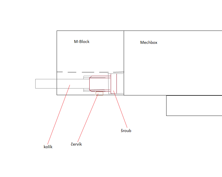

T-dog: a nešel by teda M-Block upravit tim, že by se vyndalo celý to složení s kolíkama, ta díra pro kolíky se provrtala naskrz a ze strany mechaboxu by se rozšířila, aby se tam vešla hlava šroubu, řízl se tam závit a dal se tam zezadu šroub a pak by se to sice huř štelovalo(muselo by se to furt rozdělávat), ale jak bys to jednou seřídil, červýkem bys zajistil šroub proti povolení.

Tyax: no takhle to maj v podstate reseny ty ASparts jak jsem psal zejo proste silu jistis v ose jejiho pusobeni, coz dava smysl .. =) .. takze pokud mas moznost to tak upravit tak to tak uprav, akorat cervik nejisti ten pojistnej sroub/cerv (nedavej tam sroub, ale cerva), ale cep, ty tam prdnes cep za nej pruzinku a pojistnej cerv, neutahujes, ... das do zbrane, pruzinka vymezi cepy a ty dotahnes ty aretovaci cerviky (ty kerejma u mblocku drzis celou silu v cepech). Pak vyndas blok vysroubujes ty jisiticy cervy (ty co sou v ose), vyndas pruzinky a dotahnes na fest ... A mas vystarano ...
Pripadne pockat na ty ASparts, neberte to jako ofiko stanovisko ale do par mesicu bude, uz se ceka jen na posledni prototypovou verzi kera se znova otestuje a mel by jit do vyroby ...
Gizmo: moc sem te nepochopil, napul jsi zopakoval co jsem napsal ja, ale jinejma slovama ... Krom toho SDG to zkoseni prave ze ma, ale pouze na kousku delky cepu
a za be) Vyrobce kerymu to doslo a vyresil to jeste bravurneji nez jen zkosenou ploskou na cepech, jsou ty ASparts jak jsem popisoval vise ... Jejich reseni je o nekolik dimenzi jinde nez laborovani se skosenim cepu (uhel sklonu vs delka skosu), proste to je konstrukcne prehodnoceny a domysleny ...
04 čer 2013, 11:07

Well, to máte recht, to dává smysl. Já třeba po každej akci povolim a znova utáhnu ty šroubky, ale pokud to někdo nedělá, tak je jasný, že se časem "zatlučou" a přestane to fungovat.
U řešení dotahovanýho zezadu se obávam, že to bude tlačit na mecháč a způsobovat problémy, všichni víme, jak to dopadá, když je mecháč byť o malej kousek mimo správnou osu. Jinak to řešení musí bejt o něco sofistikovanější, než to tyaxovo se šroubama zezadu, protože je napřed potřeba mecháč s blockem dát do těla a až potom vysouvat/utahovat čepy, jinak to člověk nikdy pořádně nesešteluje.
Edit: Ahaaa, takhle je to myšlený, tak to je ovšem sakra dobrej nápad...no, uvidim, buďto si počkam na asparts a vyměnim, nebo tuhle úpravu zkusim taky :-)
04 čer 2013, 11:39

GRIFF:
Tim editem jsi jakoze vyrusil vsechny pochybnosti o dotahovani v ose cepu? ja jen jesli ti to mam popsat znova anebo ses v obraze ... =)
04 čer 2013, 12:01
Nový příspěvek Re: M-block (G-block)
Ne, už to chápu, ale jenom jestli to chápu správně:
Princip je ten, že napřed se block normálně nacpe do těla, čepy se nechají vysunout pomocí pružinek a zaaretujou červíkama stejně, jako to je u současnejch verzí. Pak se block vyndá, zezadu se vyndaj pružinky a čepy se ve svojí pozici zapřou šroubama. Je to tak?
04 čer 2013, 12:04

PRESNE ... ja vim neumim veci tak dobre vysvetlovat =)

Tedkon mě jenom napadlo, ten červík a nebo šroub co půjde zezadu (od mechu) bude mít závit v nějakym hliníku, nebo duralu, tak aby se to nevytrhlo
takže ten závit musí bejt co největší (průměr) a šroub co do něj půjde musí bejt taky co nejdelší
jinak jem si to tedkon prohlížel a se stojanovkou to je otázka 2 hodin a pro nás hňupy jednoho odpoledne
04 čer 2013, 13:11

tyax píše:
Ehm... bezpečnostní závit (tedy jeho max zatížení) je čtverec... M8x8, M10x10 etc...
Pokud chceš udělat závit, co snese větší zátež tak tam hoď jemný stoupání...
Ten hliník, ze kterýho to ASPro dělá (6061-T6) je sice běžně používaná slitina hliníku, ale je hodně pevná... Používáme to na transfery v lisech, na držáky do svař. robotů a jiných míst, který jsou určitě zatěžovaný mnohem víc, než m-block.

No a nebylo by lepší, rychlejší, jednodušší to udělat tak, že se místo pérek narve dvousložková epoxidová plastelína, šoupnou se tam ty dva kolíčky tak, aby té plastelíny tam bylo dost, ty kolíčky vyčuhovaly ven, a jak se to dá dohromady a stlačí se to sestavením těl k sobě a tím se přebytek plastelíny vytlačí ven těma dírkami po červech. Jak to zatuhne, už s tím nic sice nehne, ale je to trvalý řešení a pro danej kvér...
04 čer 2013, 14:19
Příspěvky: 164
Bydliště: Jižní Čechy
Duotmel je sice tvarovatelnej, ale není "tekutej" aby vytekl nějakým 2mm otvorem z boku.
Jako zkus to, ale můj názor na to je takovej, že to dřív protlačíš mecháčem než vytlačíš ven ten tmel před zatvrdnutím :wink:
Ale co já vím... třeba ten tmel co používáš ty je jako zubní pasta :idea:

nevyhodou lepidla pak je, ze nelze v budoucnu mblock dale pouzit jinam nebo s jinym mechem, ja bych to teda nechtel

imho pouzivat lepidlo/tmel na kov za jinym ucelem nez lepeni zavitu je prasarna, kor kdyz na to pusobi nejaky razy a podobny namahani. o tom,ze uz si pak clovek nikdy nic neposteluje a ma to tak nadosmrti ani nemluve.
co se vami diskutovany upravy tyce,myslim,ze jeste jednodussi variantou by bylo vyhazet celej ten cepovej nesmysl,a proriznout diru zavitem odpredu dozadu,a dat tam adekvatne velky cerviky,ktery splni jak funkci koliku,tak samotne aretace (popr po dotazeni za ne dosroubovat jeste kraticky cerviky coby kontramatku porit povolovani). jako vyhodu vidim delsi souvislej zavit, jako nevyhodu zdrzeni pri odhadu zanoreni cerviku.ale zase na druhou stranu by se pak mblock zredukoval o 6 dilu (nepotreba imbusiku,pruzinek a kolicku).

Řešení s lepidlem/tmelem považuju za kravinu, po pár tisících ranách se ti vepředu vymačká tělo a jsi nahranej, protože už to nedotahneš. Řešení bez pružinek taky nepovažuju za moc dobrý, protože se bude děsně špatně odhadovat přesná míra zašroubování a buďto ti to bude rvát mech z osy pryč, nebo to nebude fungovat.

Me prijde opravdu najidealnejsi to reseni ala ASparts co jsem popisoval ja, ... vim us sem s tim trapnej tak us budu drziet hubu ..
