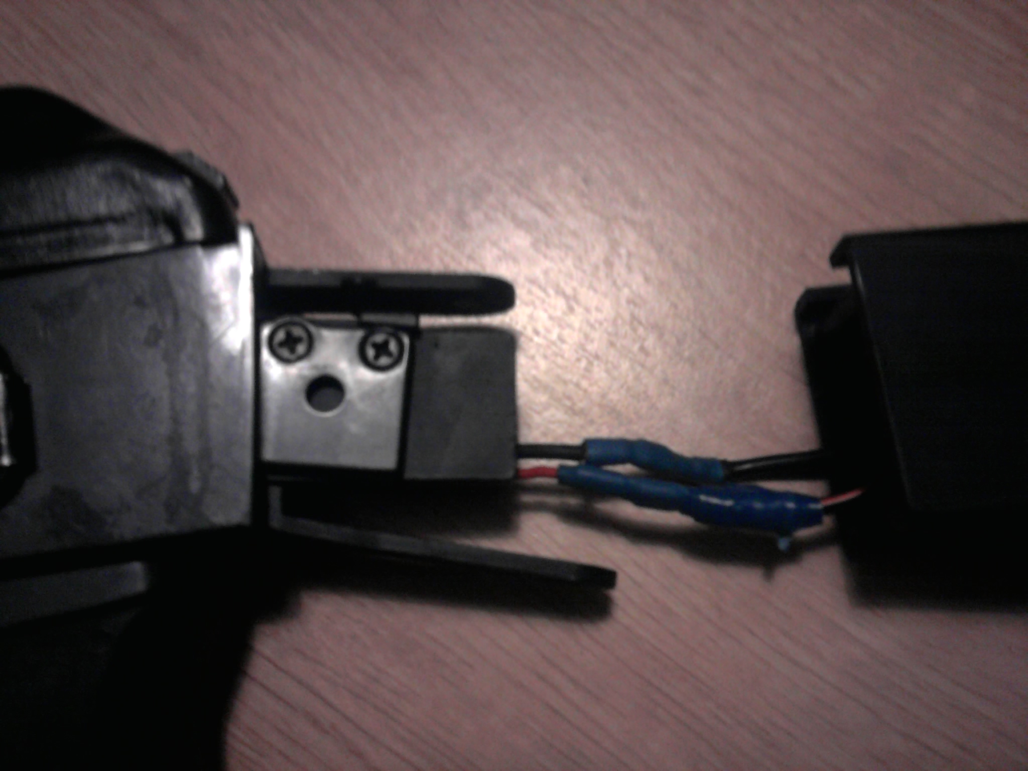

Nevěděl by někdo, jak na betu dostat místo pevné pažby výsuvnou? Pokud možno s co nejméně zásahy do těla zbraně.
04 říj 2011, 16:02
Bydliště: Olomouc, Duchcov
Nový příspěvek Re: Upgrade ak-47 BETA(Warrior)
no dela se na to prechodka http://www.airsoftgi.com/product_info.p ... ts_id=5205
M4 (JG, 118m/s s SP120)
perky
04 říj 2011, 16:17
Registrován: 20 čer 2011, 14:05
Příspěvky: 27
A určitě se to tam dá namontovat, když v současnosti vypadá úchyt pažby takhle?
