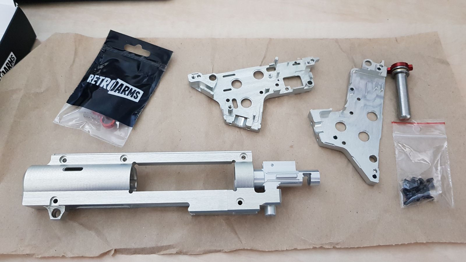

Mohol by si sem dať pár detailných fotiek toho mechu ? :) , mám staršiu verziu nedeleného mechu od RA ktorý ešte nemal vychytané niektoré muchy a chcel by som len vidieť odlišnosti a spracovanie...uvažujem nad výmenou za tento delený s int. hop komorou, pretože je to fakt luxus vypodložkovať kolesá bez nutnosti otvárania hornej časti a namáhať sa s pružinou :D a navyše ten int. hop je super.

Dubster píše:
V podstatě to vypada jak klasicky gearbox akorat je mohutnější a z lepšího materialu + to má drážky na kable apod. RA děla i verzi bez integrovany komory pro lidi co jsou třeba spokojeny s prowinem ale chtěj split gearbox kvuli kolum

Příspěvky: 212
Nový příspěvek Re: Který CNC V2 mechabox
Detailní fotky bohužel neposkytnu, mech jsem rovnou odvezl servisákovi a už je to prej složený.
Mám jen jednu fotku, když jsem to na stole rozbalil když to přišlo
IMG-20180122-WA0001.jpg [ 149.1 KiB | Zobrazeno 13140 krát ]
