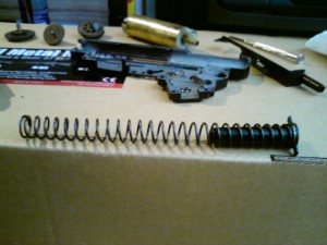

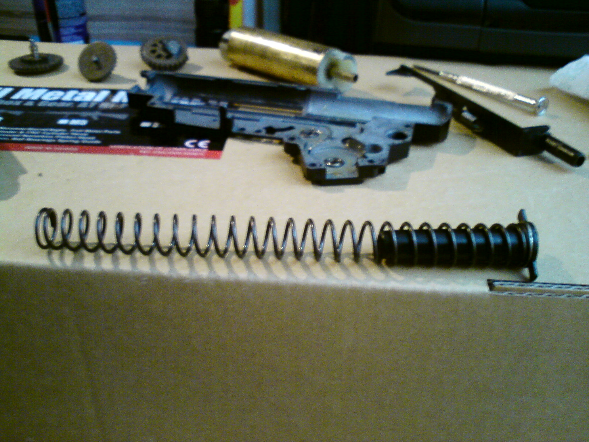

vím, že je těžký jen tak by-voko poznat co je toto za brko, ale přecejen to tu zkusím .. mam toto v AUG A3 od JG.
úsťovka je prý 140 m/s (a že to střílí daleko), ale když jsem to s kamarádem skládal tak jí tam v pohodě natlačil jeden, přitom on má v M4ce 130 pružinu a to pro něj byl docela problém ... co myslíte?? 100?? 110?? nebo snad 90?!

V JG kvérech bývaly v základu cca M100-M110.

Já nevím zase budu napadanej že sem zlej ale kur.a lidi přemejšlíte? To sem mužu postnout fotku nože a zeptat se co to je za ocel a kdo to brousil. Co to je zjistíš když to dáš na váhu a zatlačíš a podle Kg to určíš je to tu dokonce na foru. Pokud je to základová pružina tak silně pochybuju zvlášť i JG že to dává v základu 140ms.

Monty právě proto píšu protože vím že to 140 rozhodně není .. a nebudeš moc za zlýho jako spíš neznalce protože podle vinutí a tloušťky se to taky dá poznat, ale nevadí to já tky neumim :D každopádně díky že se někdo ozval

Podle vinutí a tloušťky poznáš tak možná kuloví.

4 Monty: Dovolím si trošku oponovat, na pružiny je vzoreček, záleží na tloušťce drátu, průměru pružiny, počtu závitů, dýlce v klidu, dýlce při předpružení, dýlce na kterou se to stlačí a v materiálech zase takový rozdíly nejsou, aby to mělo vliv na její sílu....materiál má vliv na to ,kolik vydrží cyklů. Dá se spočítat síla potřebná ke stlačení atd.
Ale k tomu, abys určil jakej bude mít výkon v AEG, samozřejmě potřebuješ s něčím prorovnat, to už by bylo těžší počítání.

no to co píšeš je pravda ale rozhodně to nepoznáš z fotky a voto tu celou dobu jde.

hele jak rika monty zmer ji na vazea porovnat muzes napr s hodnotama v mim clanku
http://hdarmy.cz/index.php?a=clanky&articleId=20
