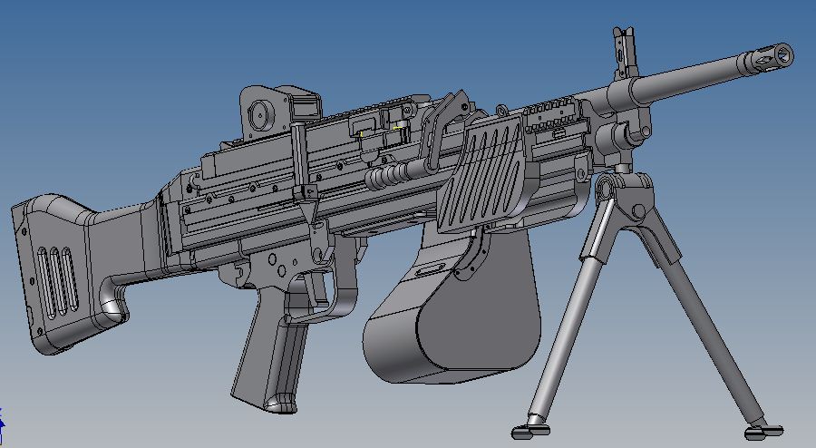

tak tahle potvora taky znikla u piva ve značně pohrouženém stavu :D ale takhle vznikly mraky uspěšných projektů :D MK19 by byla zřejmě jen pro vožení na technice... ale to je hudba daleké budoucnosti :D
jinak byla tu debata o nožičkách tak koukám, že Helbi sem dal tu nejstarší verzi projektu... nová vypadá viz obrázek :)
Výstřižek3.JPG [ 79.73 KiB | Zobrazeno 40944 krát ]
