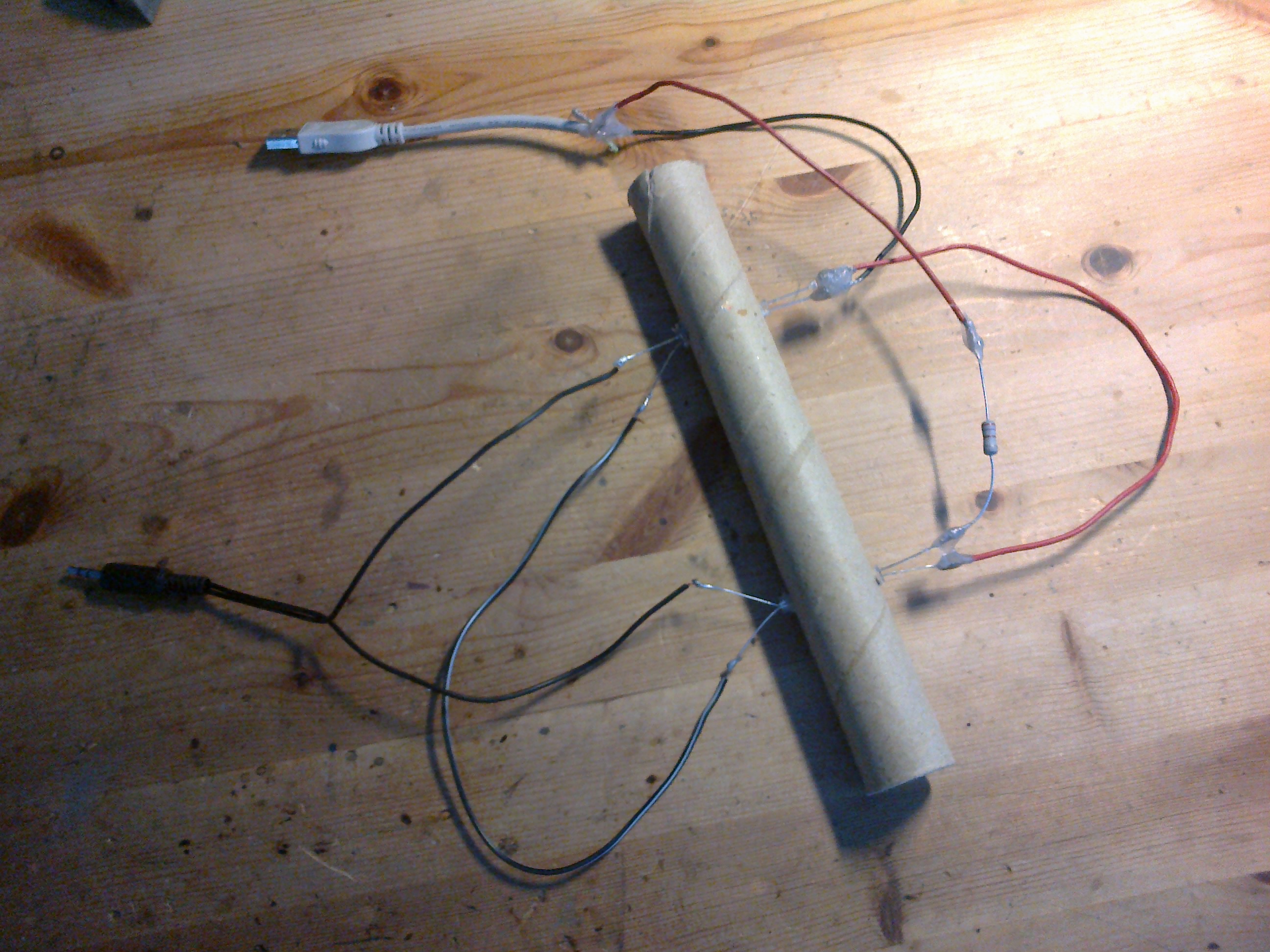

Protože profesionální chrona stojí od 2000Kč víc, což je podle mě trochu moc, hledal jsem nějákou levnou alternativu. Nejdřív jsem zkoušel plechovka-testy a detekci pomocí zvuku, nic ale nebylo dostatečně přesné. Teď jsem ale natrefil na metodu, která je levná, celkem jednoduchá a kupodivu i přesná.
Co je potřeba:
2x IR fototranzistor (v mém případě http://www.gme.cz/fototranzistory/ltr-3 ... 004/#popis )
2x IR LED dioda (v mém případě http://www.gme.cz/ir-led-kulate-pouzdro ... -p511-555/ )
1x rezistor (v mém případě 220 ohm)
1x USB kabel (konektor)
1x 3,5 mm jack
Kus vhodné trubičky, kablíky
Jak to funguje?
V trubičce jsou umístěny v dírkách, které jsou co nejpřesněji 10 cm od sebe 2 fototranzistory a naproti nim 2 LEDky. Když kulička letí trubičkou, protne paprsek světla z diod nejdříve u prvního a pak u druhého fototranzistoru. Z doby mezi jednotlivými přerušeními a znalosti vzdálenosti tranzistorů se dá jednoduše určit rychlost kuličky.
Nakreslil jsem amatérské schéma:
IR LED diody napájím 5V z USB, samozřejmě jdou použít jiné zdroje. Tranzistory jsou zapojeny v sérii k 3,5mm jacku, který se zapojí do konektoru pro mikrofon v PC. Spustíte program Audacity, zapnete nahrávání a vystřelíte do trubičky. Po dostatečném přiblížení nerovnosti v signálu uvidíte něco jako tohle:
Označte úsek mezi přerušeními, dole je videt kolik je to "snímků", napravo vidíte jaká je snímkovací frekvence. Podle vzorce "počet snímků"/"snímkovací frekvence" získáte čas mezi přerušeními. Dál podle vzorce s/t=v spočítate rychlost kuličky.
Sám jsem překvapen jak to funguje, zatím jsem to testoval na svojí M4ce, která dávala na guarder chronu 141m/s, na tomhle bastl-chronu první měření 139m/s a druhé 143m/s. Omluvte moje elektrotechnické nepřesnosti a praso-pájení, zbastlil jsem to a ani jsem nedoufal že to bude fungovat, a ono to zatím funguje úplně perfektně.

No spájený a zaizolovaný to je teda strašně, ale jestli to funguje...proč ne 8) chtělo by to dát do nějaký pořádný krabičky atp. a udělat to trochu kompaktněji. S mobilem by se to asi dalo propojit...v nejhorším sehnat nějakýho programátora a nechat udělat program třeba pro Android a tam to obsluhovat. Tím pádem by to mohlo rovnou flusat přímo rychlost a nemuselo by se to počítat. Každopádně to zní zajímavě... :) taky bych to spájel, ale jen při spojení s mobilem...na to jsem moc línej a programovat neumím :D

Super vynález! Fakt to funguje!
Pár poznatků, doporučuji užší trubku - nemění to sice nicmoc na přesnosti, ale líp se to pak hledá, protože pokud to nepošlete rovně, tak to u širší trubky má menší výkyv. A ještě drobná poznámka, nedávejte ty diody do trubky, radši je nějak zafixovat mimo - jednu jsem si ustřelil, naštěstí jsem jich měl víc :)
Trubku jsem prodloužil na 20cm, abych to měl přesnější, resp. míň eliminoval lidský faktor při hejbání hejblátkama :-)

Vyzkoušeno, funguje to. 8)
Akorát by to chtělo vyřešit pár věcí:
Těch 10cm se mi zdá málo, kdyby bylo víc, měření by bylo přesnější. Ale zase jak to udělat, aby kule letěla přesně středem přes paprsek a navíc i delší trubkou?
Jak měřit blow-back pistole? Nemůžu ji přece přiložit těsně k trubce...
Na stejném principu by se dalo udělat i zařízení na měření kadence... 8) akorát jen s jednou optickou závorou.
Dotaz pro kontrolu: Jak rychle asi tak lítají kule z Glock 17, manuál, TM, 0,23g ???

Jestli chceš delší trubku, můžeš zkusit to co píše zvedák - našroubovat trubku jako tlumič, pak bude zaručeně rovně. BB pistole by imho nebyl problém měřit (ale nezkoušel jsem to), možná by byl problém s plynem, který by mohl zastínit senzory.
Jinak kadence se dá krásně měřit přes mikrofon, není potřeba stavět specializovaný zařízení.

Naštěstí shodou náhod moje SVD má vnější hlaveň dokonale sednoucí do trubky 8)
BB M92F pořád nemůžu nasadit nějak rovně, ještě že mi elektronika nezasahuje do trubky, nerad bych ustřelil tranzistor.
Objevil jsem zajímavou věc, křivka po výstřelu z SVD má 3 minima, ne 2 jako je obvyklé. Nechápu.

Tak, součástky nakoupeny, už to jen v týdnu dát dohromady. Asi použiju (vypadá to jako hliník) trubku od konstrukce ke stanu, která má v zúžené části jen malinko menší vnitřní průměr a zkrátím ji asi na nějakých 18cm s tím, že diody dám tak 15cm od sebe. Tlumiče jsou i delší tak snad to nebude nijak ovlivňovat. Doufám, že seženu závitník k vytvoření levotočivýho závitu, jinak budu muset maličko upilovat zevnitř tlustšího konce (teď jsem čuměl, ta stanová tyčka je perfektní, z jedný strany by měl jít udělat závit a z druhý strany ji po úpravě nasunu na hlaveň), a tak tu trubku rovnou nasunu na celou hlaveň.
No jestli to bude fungovat a vychytám to tak, že to bude přesný jako obyč chrono (dobře +- 2,3 m/s) tak dám autorovi pusu. Moje poslední návštěva prodejny nedopadla zrovna dobře. Jejich chrono prej blbne, tak jsem změřil Géčko, u M4 mi to vyhodilo nesmysly a u druhý M4 mi pro jistotu nepodával zásobník...a kdyby to bylo poprvý, co mi tam mršky začly zlobit...

Nebude vadit, že hliník je lesklý? Nějaké nežádoucí odrazy?
Ještě mě napadlo zkusit větší průměr trubky, třeba až 8cm a délku 50cm a dát tam 4 optické závory, na každý konec 2, křížem? Tím by byly 2 paprsky 90° od sebe na každém konci a bezpečně by pokryly větší průměr trubky.
+ větší přesnost (10cm proletí kule během okamžiku, malá nepřesnost výroby udělá velkou odchylku)
- 4 tranzistory v serii a tak nebudou průlety tak dobře vidět na záznamu

No, ta trubka je stará, takže bych se odrazů nebál, navíc, jakých odrazů? Když je dioda přímo naproti tranzistoru... pokud chápu dobře princip, dioda svítí na tranzistor v úzkém kuželu a jakmile tam proletí kule, paprsek se přeruší, to se projeví jako pokles signálu zobrazený v PC. Je to tak ne? Jestli jo, jak bys pak zaručil, že ti na tom půlmetru kule proletí minimálně dvěmi závorami, abys mohl měřit rychlost? To už je trošku přehnaný ne? :D Nebo udělej svou verzi a potom porovnáme :D

Myslel jsem že kdyby v té trubce byly o kus dál třeba dva hřebíky za sebou. Pokud bych viděl přes mířidla dva hřebíky v zákrytu, znamenalo by to že střílím přesně na paprsky.
Spíš to ale udělám celé znovu podle původního nákresu, u mého SVD mi vyšla rychlost 100m/s a přitom tím prostřelím konzervu ananasu skrz :-D Tak nějak mi u všeho vychází o polovinu nižší rychlost než by měla :-(

To ale asi nebude měřením ale chybou výpočtu, hm? Jak to počítáš? Tohle je jen velice primitivní nástroj, který ti do PC vyplivne dva peaky a ty si podle rozdílu času mezi těmito dvěma peaky spočítáš rychlost. A je jedno, jak daleko máš od sebe ty dvě diody...jde hlavně o to, abys počítal s přesnou vzdáleností mezi nima.
Sice se to nezdá, ale počítání dá někdy zabrat :D už jen třeba to, že 10cm je ve skutečnosti 0,1m...jinak pak vycházejí cm/s, atp...jojo - tenkrát při testech z fyziky se to občas nepovedlo a vycházela zajímavá čísla :D

profesionalni chrona maji konec senzoru zapusteny asi 1mm, takze bych to nevidel jako problem ani zde

Zdravím, asi před měsícem jsem tohle chrono vytvořil díky tomuto založenému tématu a pár otázkám autorovi. Zatím je tento výsledek. Budu to ještě dodělávat, není to 100% stav. Tohle jen zatím začátek, jestli to vůbec funguje a kupodivu ano.

Konecne foto kde niesu studene spoje a je to aspon trochu izolovane :D aj ked sa mohla najst nejaka lepsia rurka ako rurky z hajzláka. Ale ako pokus dobre :wink:
