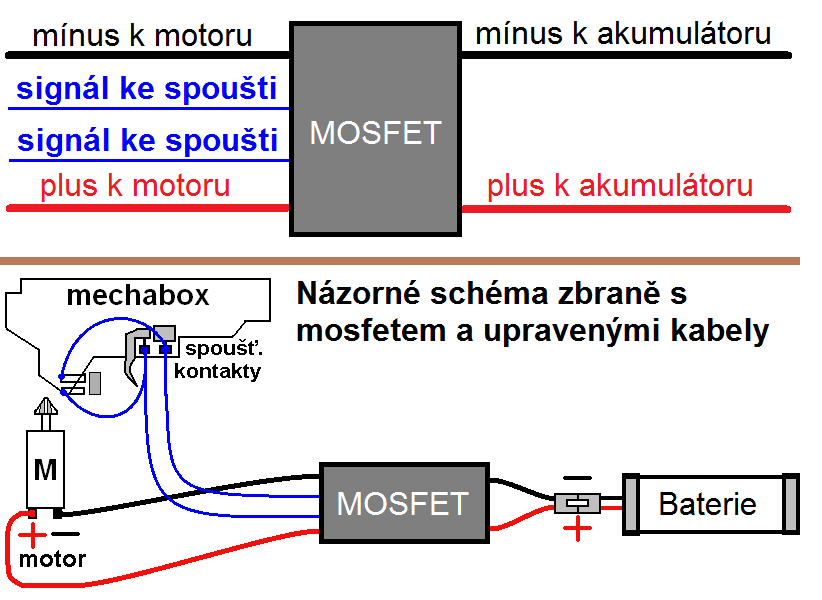

Jelikoz mas v P90 2 spoustovy kontakty, tak je musis zapojit paralelne, viz nakres v priloze.
XT60 je o neco lepsi, ale ani deanT neni vubec spatny. Pokud bys ale musel XT60 menit za deanT v jinych zbranich, nema to vyznam.
ano v casti nad motorem je dost mista
jako zaklad bych doporucoval rozebrat a zkontrolovat mech, jestli je všechno v pořádku. Odstranit otřepy z výroby, vyzkoušet správné vypodložkování kol, seridit pritlak motoru, odmastit hop-up, pretesnit vzducharnu

madafaka díky za rychlou odpověď. Podle toho vídejka to vypadá jednoduše. Co se týče rozměrů té lipolky, jsou stejné jak u orig. akumulátoru. Takže by neměl být problém.
Jeff, díky za reakci. Na ty věci co píšeš se kouknu. Jak říkám, když už to budu mít rozebraný, tak to zkontroluju.
