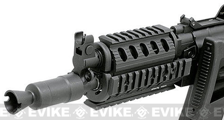

Zdravím chtěl bych se zeptat jestli jde na zbraň AKS-47U od cymy to jest na airsoftmorava.cz CM.045 přimontovat tohle předpažbí:
http://www.anareus.cz/detail.php?id=4470
popřípadě tohle:
http://www.anareus.cz/detail.php?id=2725
Hledal jsem i jinde a kromě internetových obchodů z číny a z USA jsem je nikde na cymu neviděl.
09 pro 2011, 18:47
Příspěvky: 339
Nový příspěvek Re: RIS na AKS-74U CM
Mělo by to sedět, mám to za 900,- na AKS74Učku od kalashe a sedí tam. I když je pravda, že to pro mě byl hlavolam to tam dát.

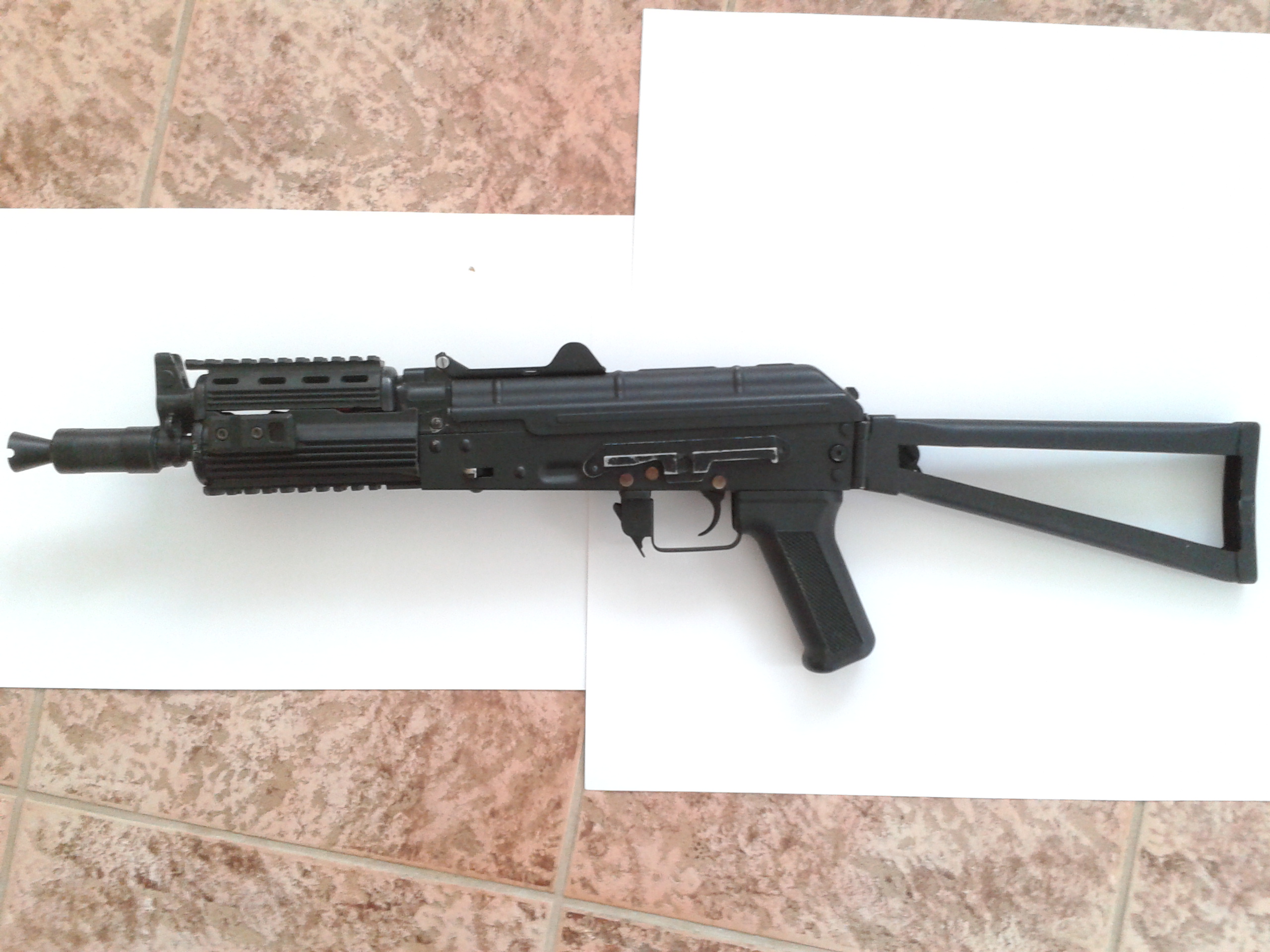

Redukce na pažbu zatím není nasprejovaná...
Omlouvám se za kvalitu.. foceno mobilem.

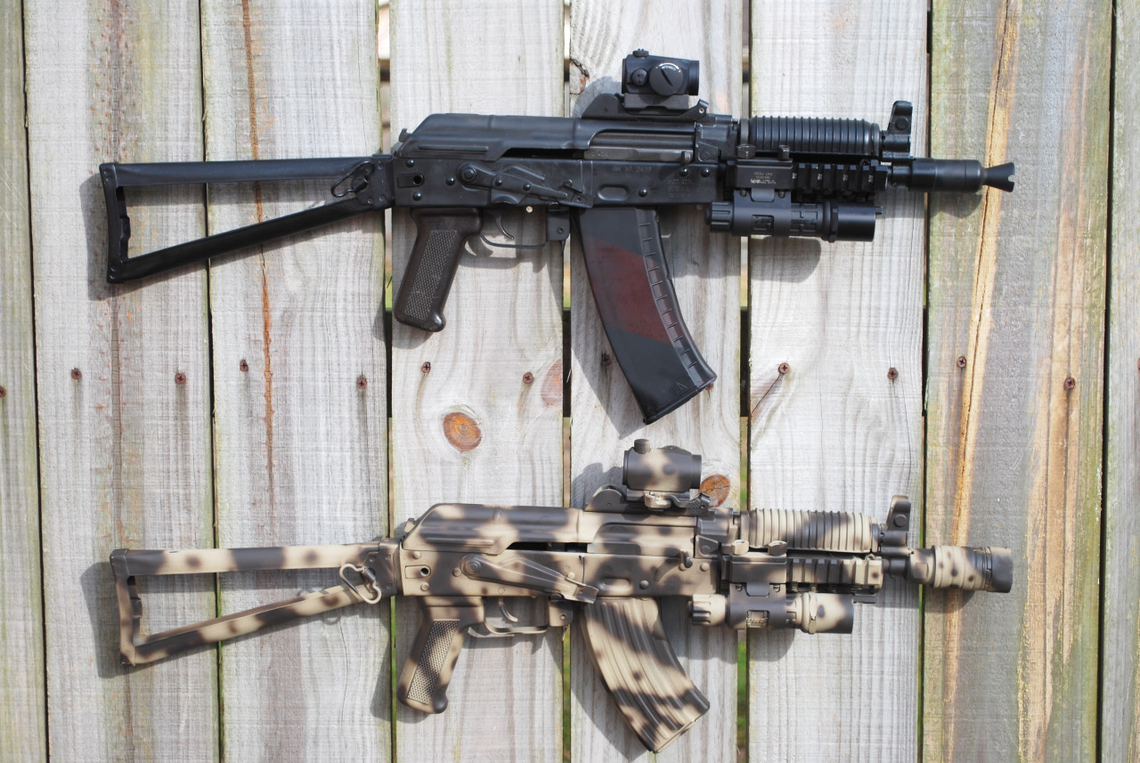

Hodim sem i to moje, jestli to nevadí... Teď tam mám ještě hozenej Aimpoint.
White.9 tu redukci na Mkovou pažbu sis dělal sám? Kdyžtak PM pls, dík.

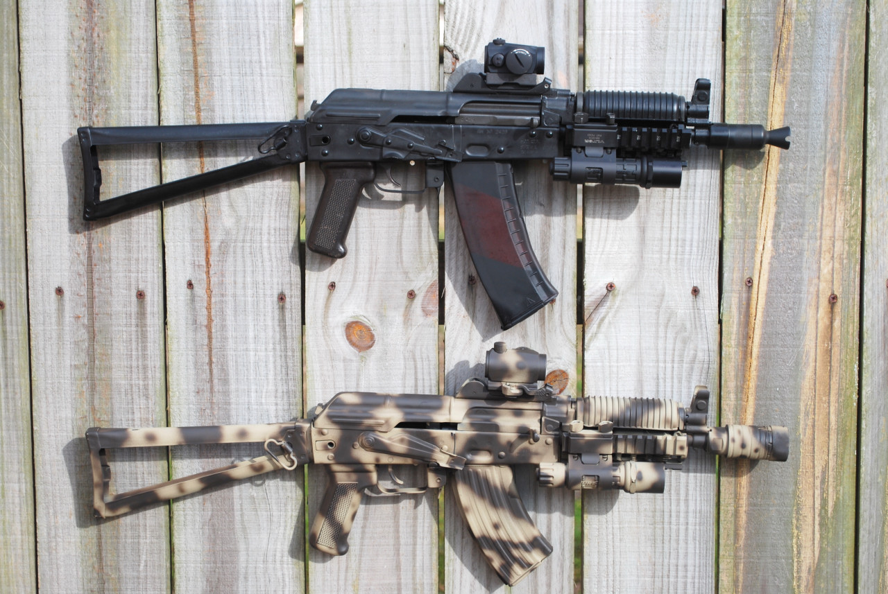

SHAKER:na evike.com to maj skladem to předpažbí (já si to budu objenávat na 100% jestly budeš chtít taky,napiš pm) ale já bych se vás chtěl zeptat jestly je potřeba na tohle AK http://www.armymarket.cz/ch-aks-74u-kov ... 001a-d2272 taky koupit tohle http://www.armymarket.cz/drzak-prepazbi ... c-m--d5300 aby tam šlo upnout? taky bych se vás chtěl zeptat musí se na mířidla pro AKS-74U koupit nějakou bázi aby se kolimátor mohl takhle připnout? nevíte? odkaz na kolimátor: http://www.armymarket.cz/kolimator-typu ... --d5262-BK díky moc

Do mířidel samozřejmě musíš nacpat RIS lištu.

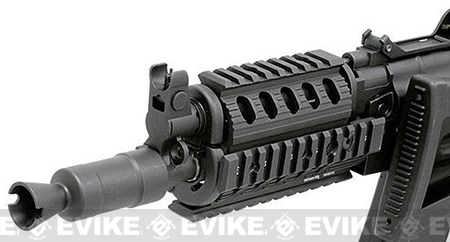

já jsem si myslel že budu muset něco udělat s těma mířidlama. to je tedkon maličkost, ale horší je poštovné z USA. to samoté r.i.s předpažbí stojí 800 ale poštovné stojí 1000 tak kdybych sehnal ještě někoho kdo by to chtěl,dohromady by to dělalo 2700 t.j 1300 na osobu což neni tak hrozný,ale furt je to pálka. tady je to předpažbí: http://www.evike.com/product_info.php?c ... s_id=31187

takže pro všechny : já a shaker jsme našly taiwan stránku,kde ho maj ještě skadem,stojí 35 dollarů a poštovné je 15 takže je za 50 dollarů t.j celkem zhruba 1000 kč bude se to obědnávat nejpozdejc na konci týdne tak kdyby někdo něco chtěl z té stránky a poslat to s náma,neni problem. http://www.airsofthelper.com/det.php?id=610 pokud víte o někom kdo by ho taky chtěl tak mu dejte vědět. díky moc za tohle forum a všem kdo sem píšou,bez vás bych si si ho nikdy nekoupil a měl bych tam dřevo.

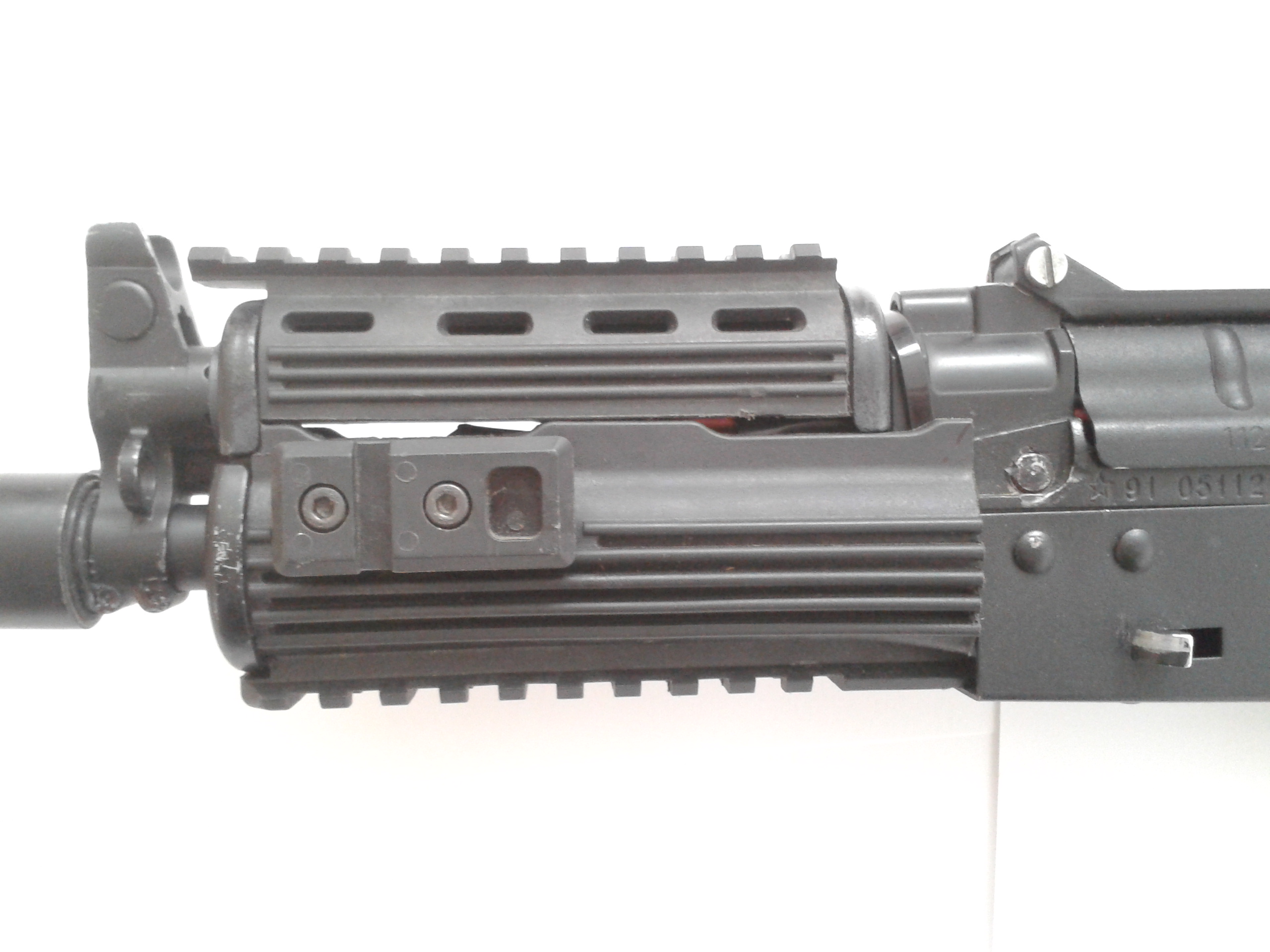

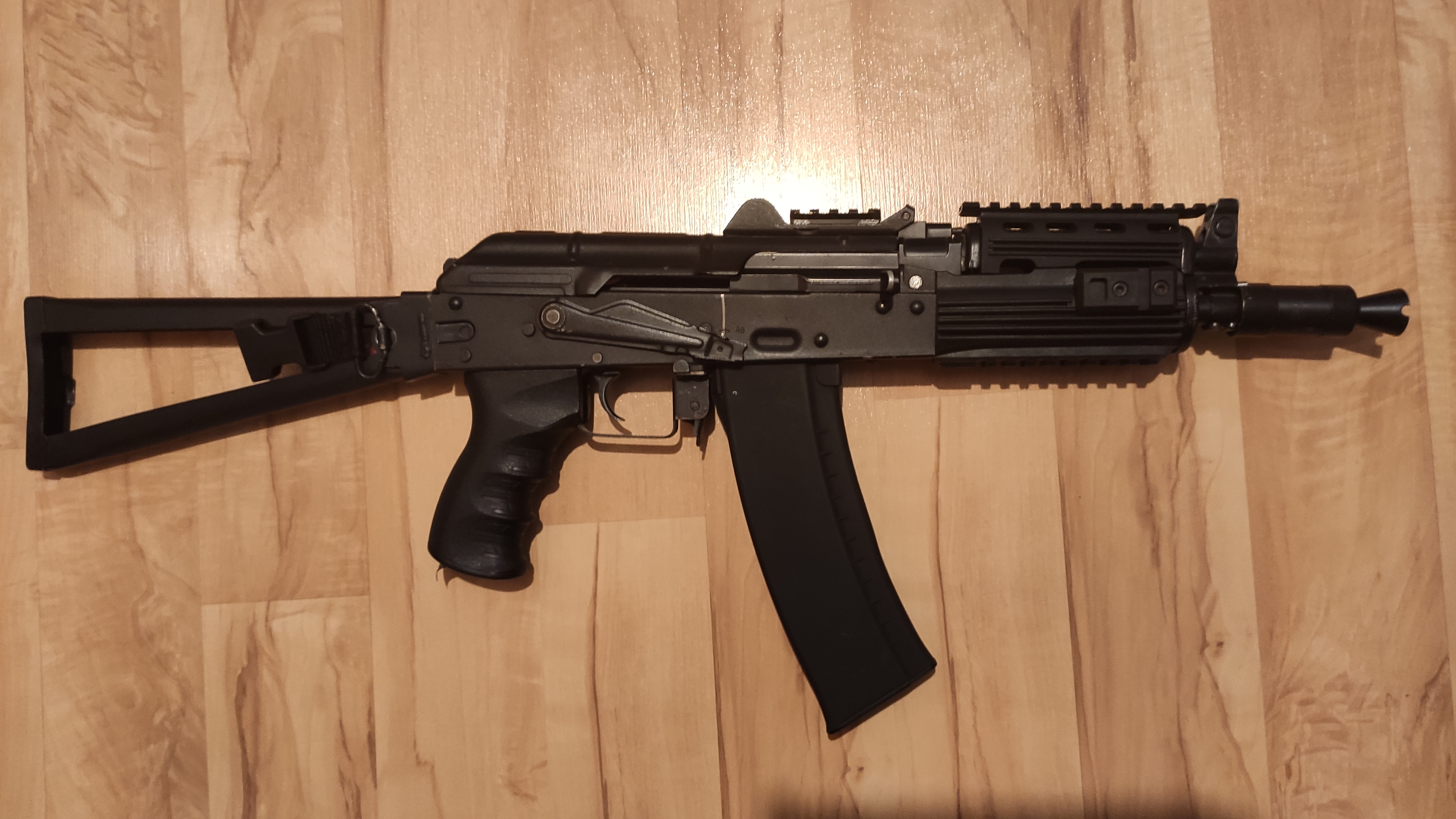

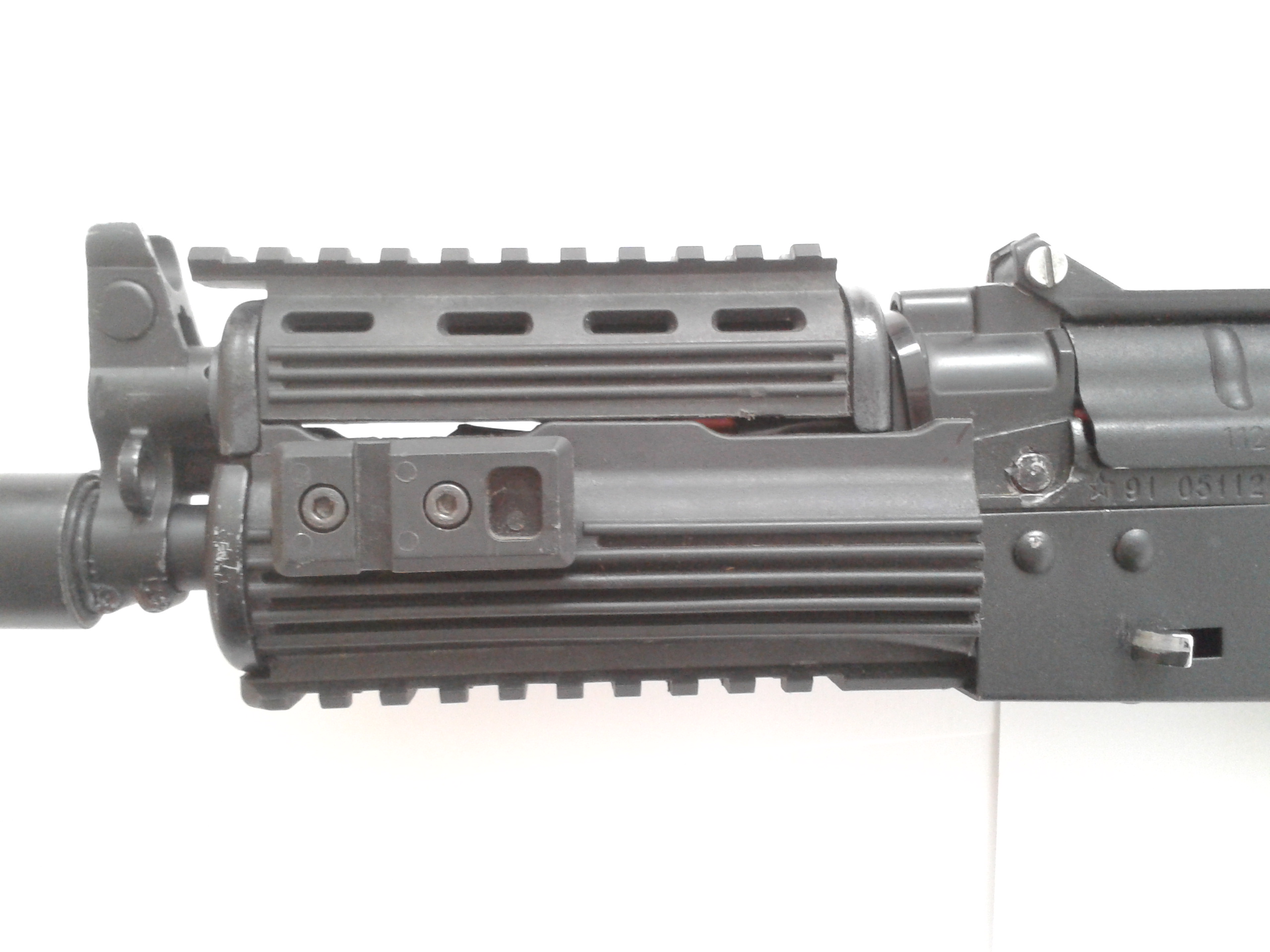

Čaute ja som si to spravil zo 74 dlhého Ris predpažbia čo som kúpil za 300 korun ale je to umelina

hewer píše:
Ahoj, chci se zeptat, byly na to potřeba ňáký speciální úpravy?..jako zakracovat to risko, nebo ňáký jiný? =))
04 zář 2014, 19:57
Registrován: 04 zář 2013, 20:59

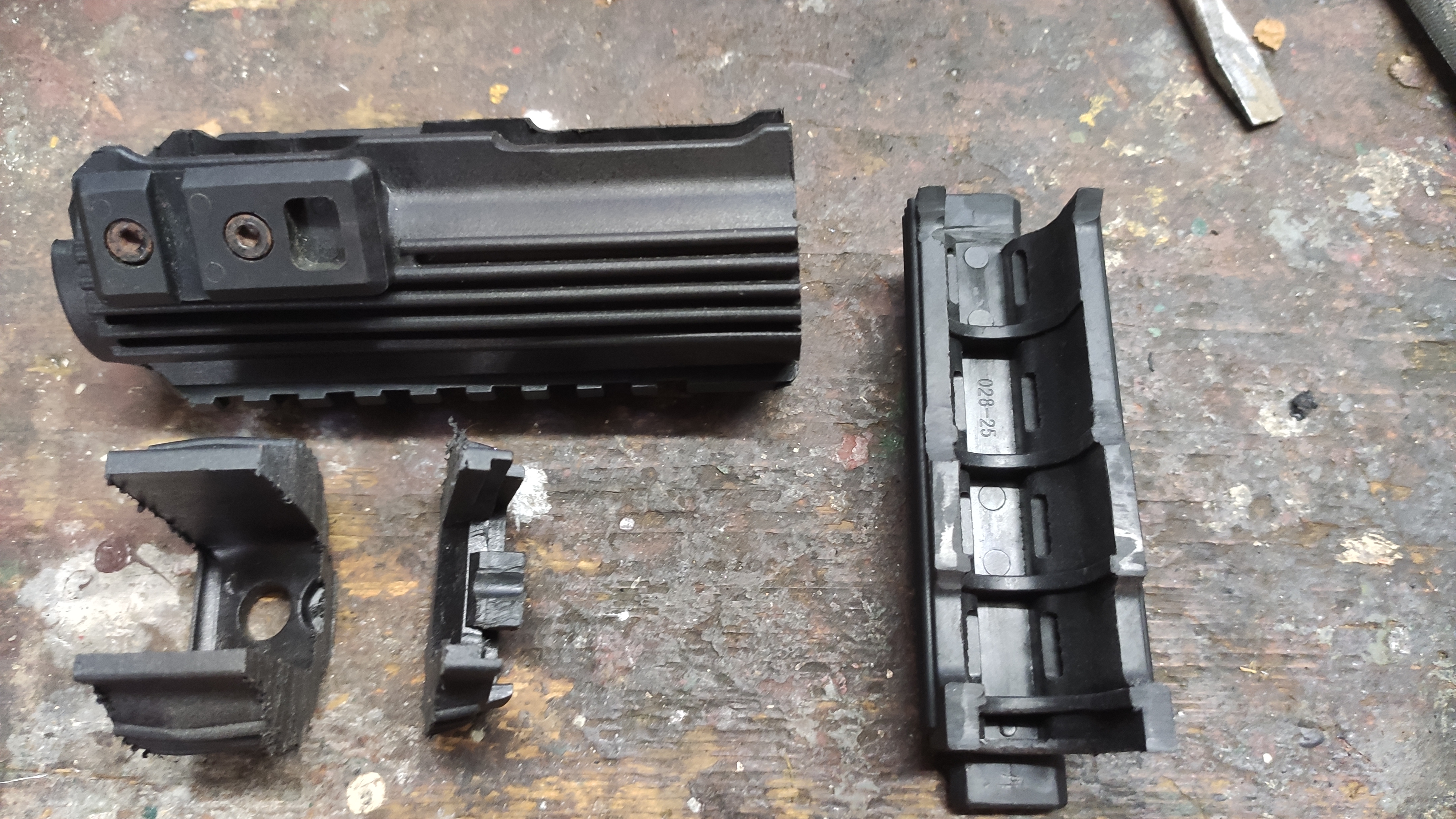

Čau áno musel som to skrátit o 2 cm a spilivat to tak aby sa to tam vopchalo všetko som primeriaval o to pôvodné. Treba nato posuvné meradlo (subléru) a pilníky .

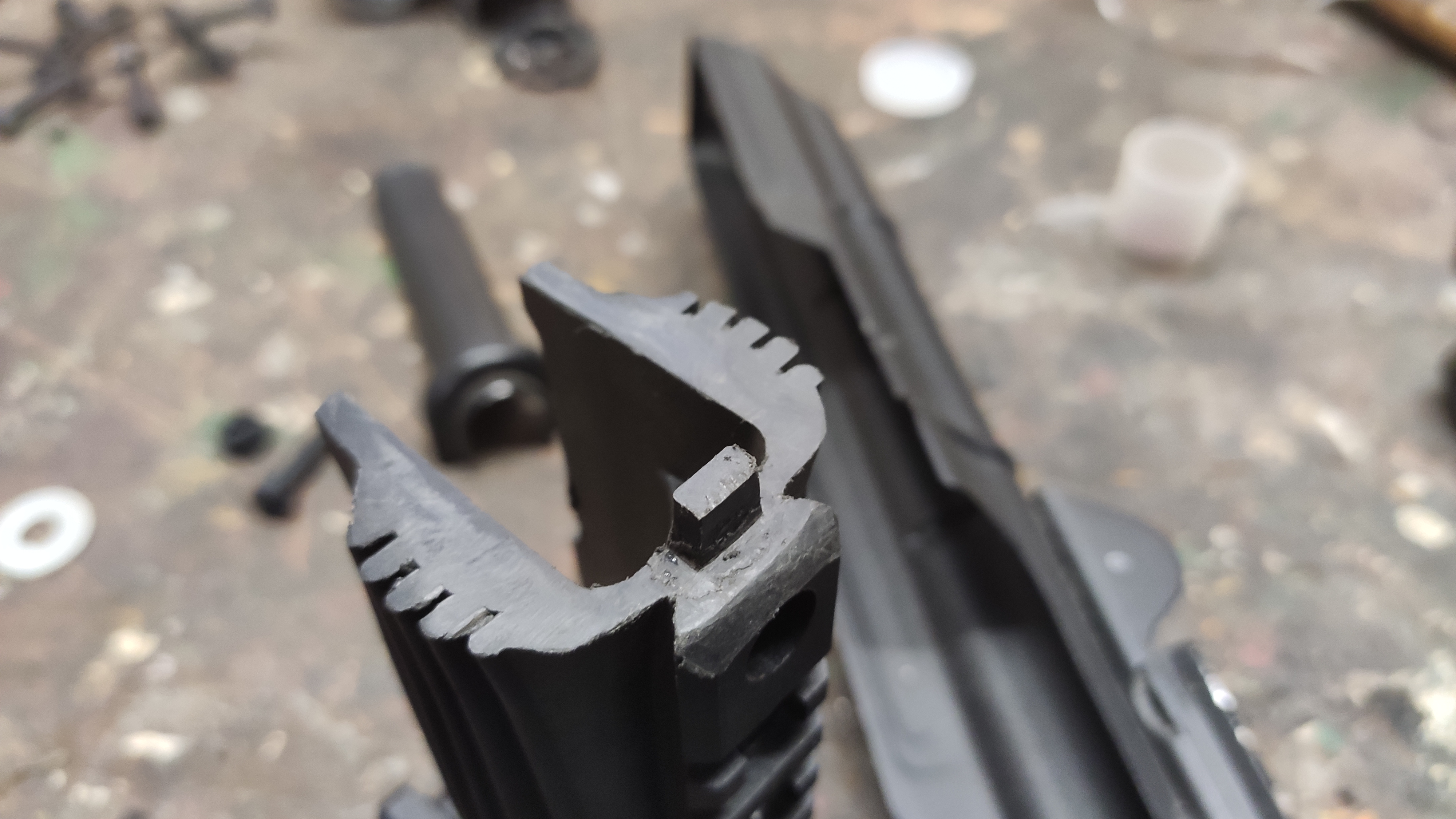

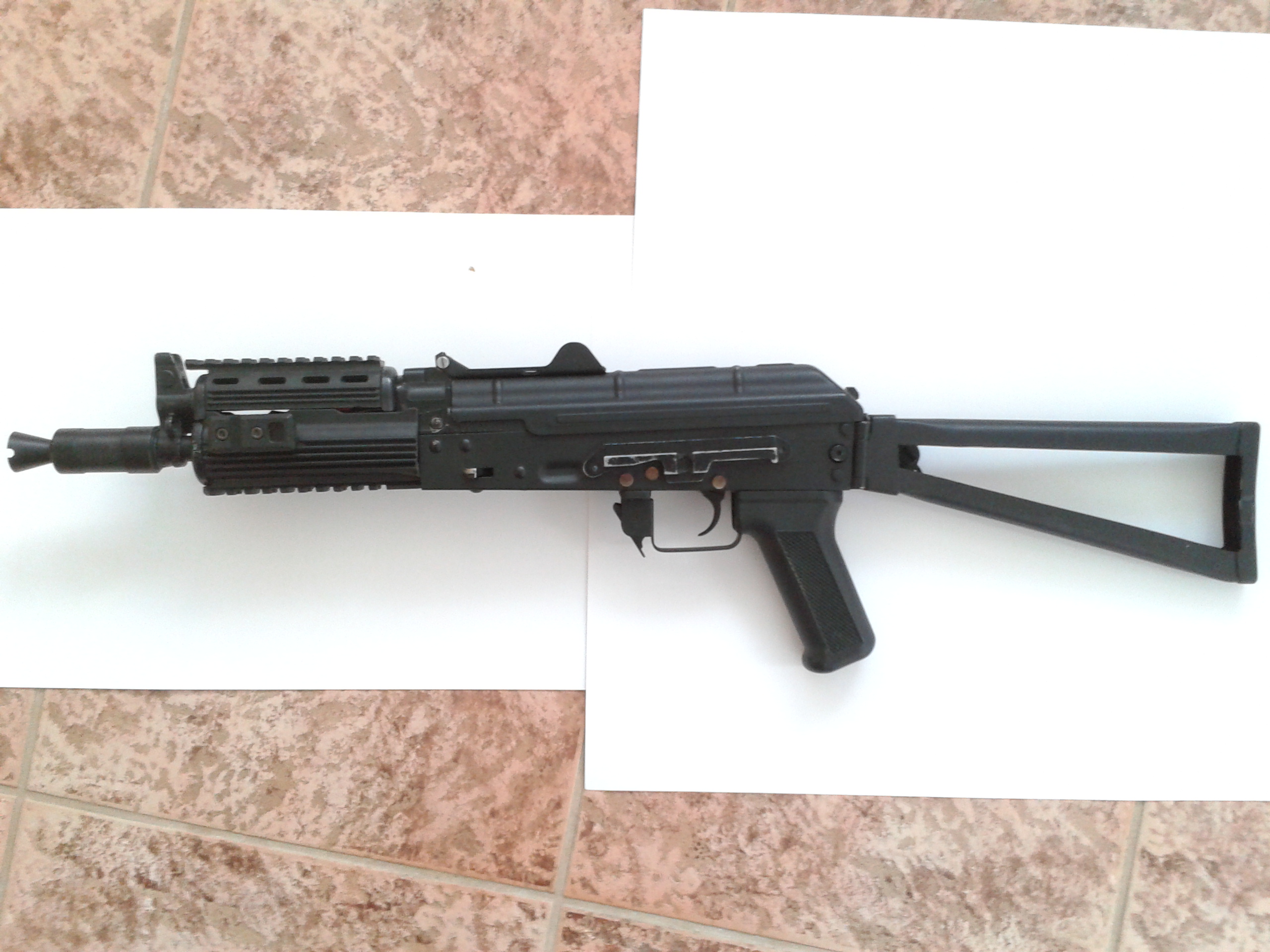

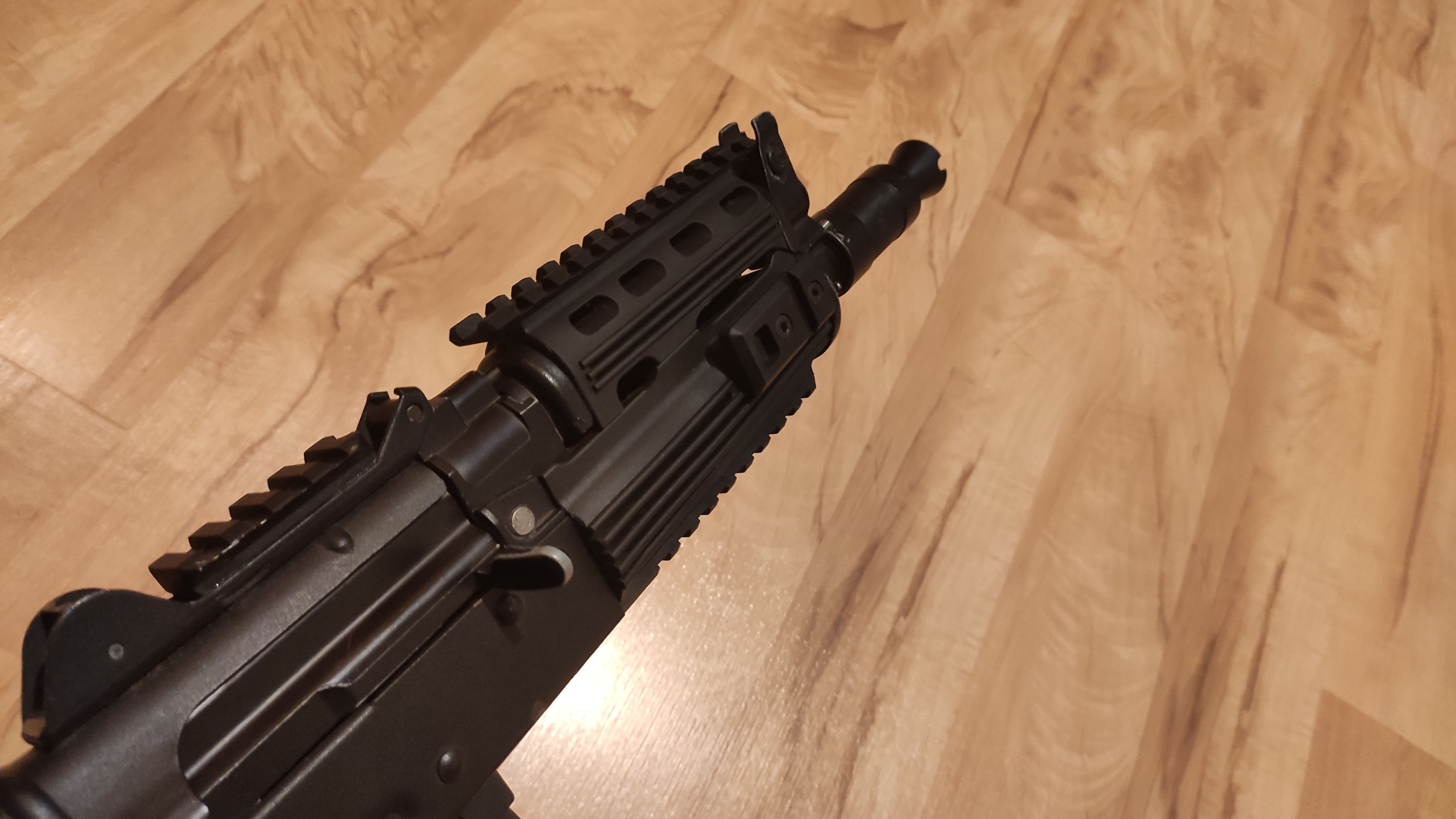

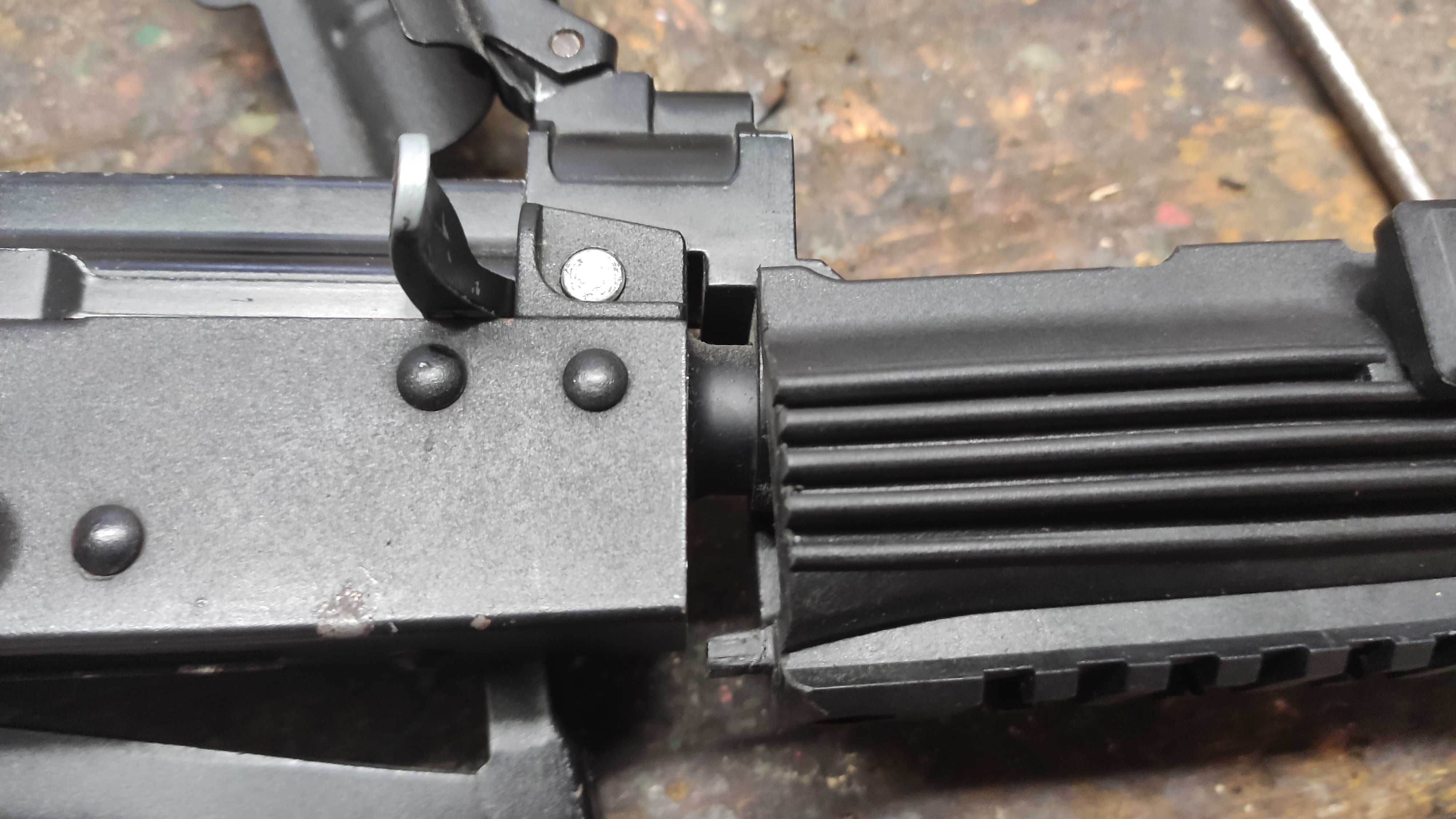

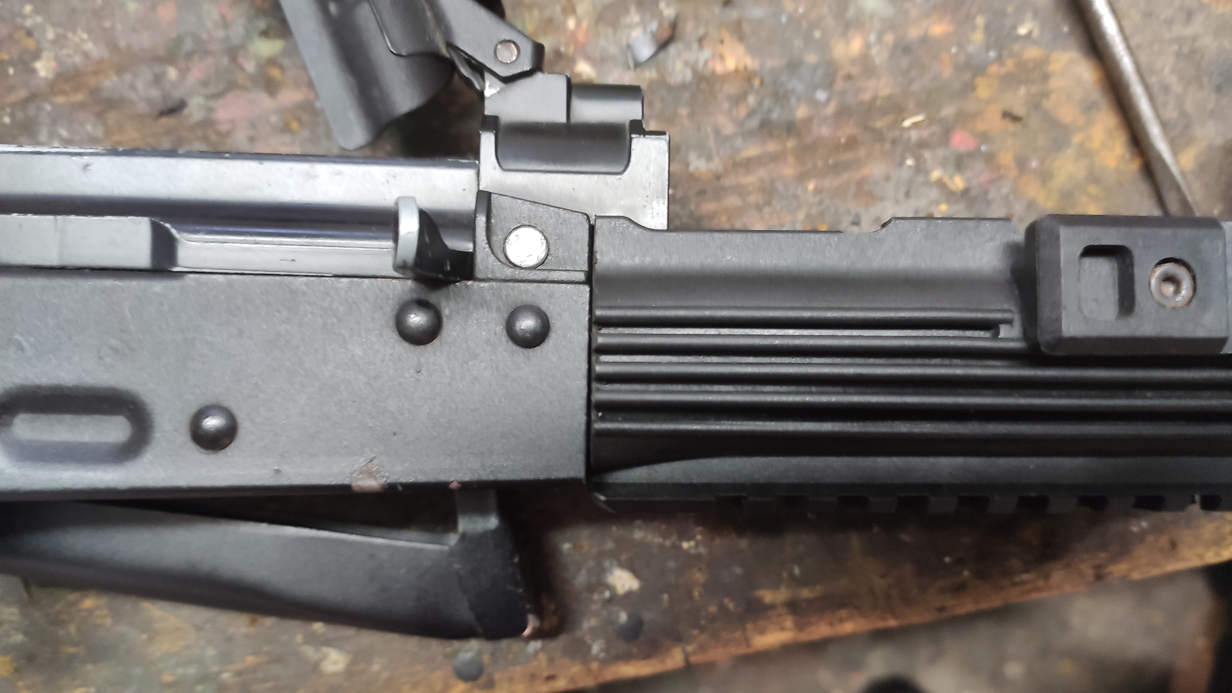

Hewer, pekna praca konecne niekdo kdo to skusil :D nevakla sa? drzi pevne?
05 pro 2014, 22:02
Příspěvky: 140
Bydliště: Trenčín, Slovensko

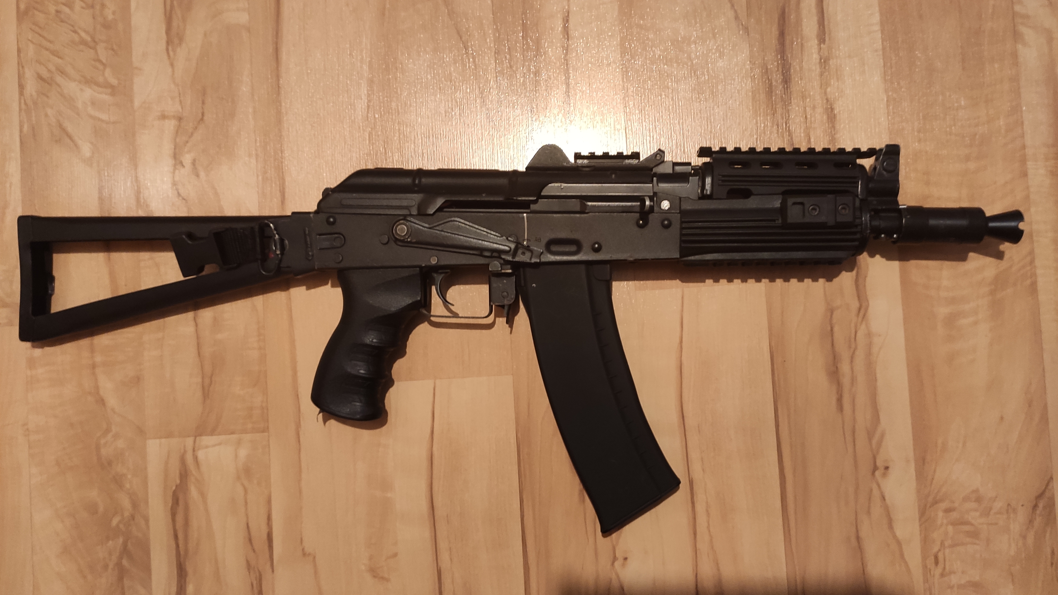

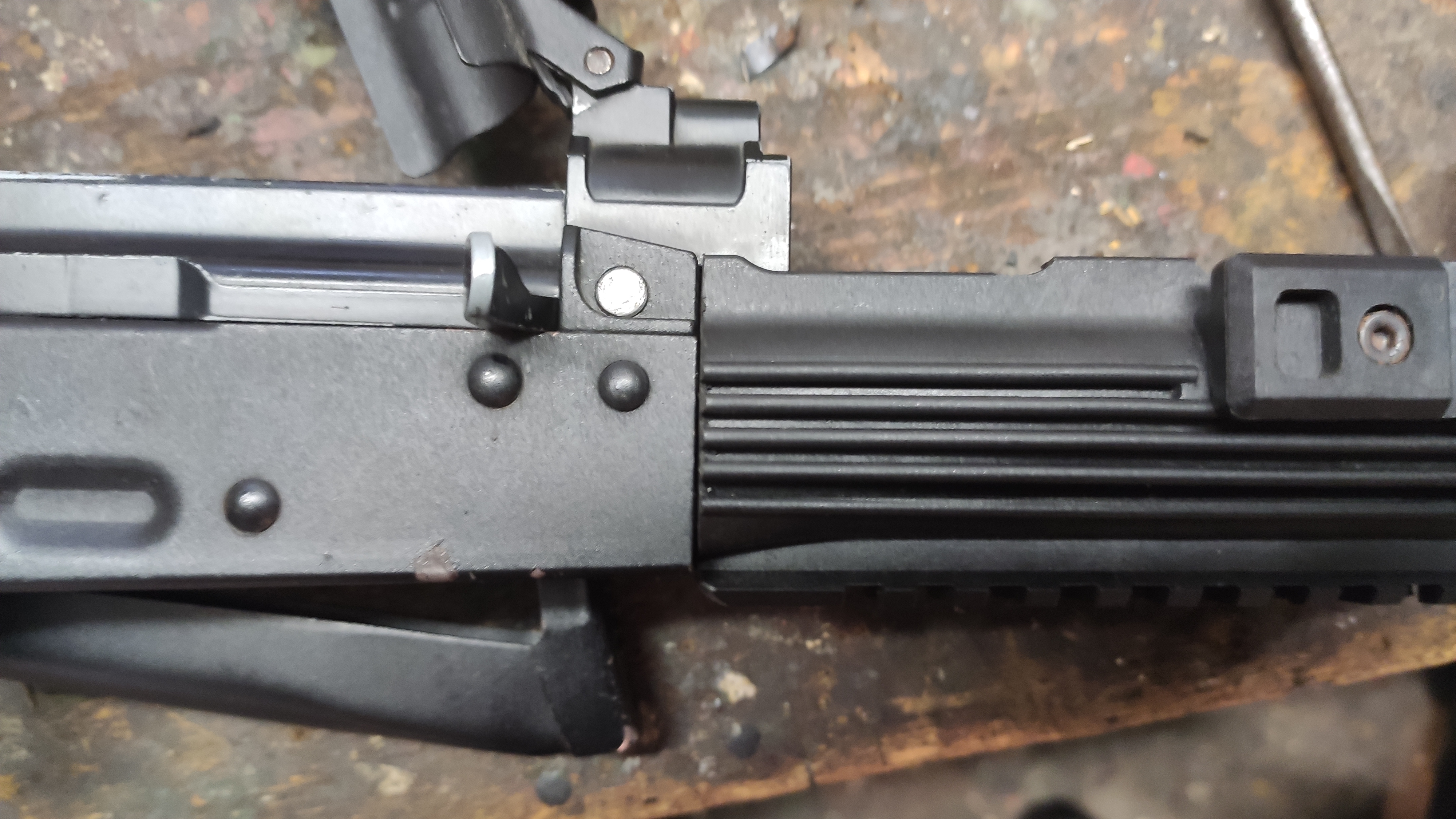

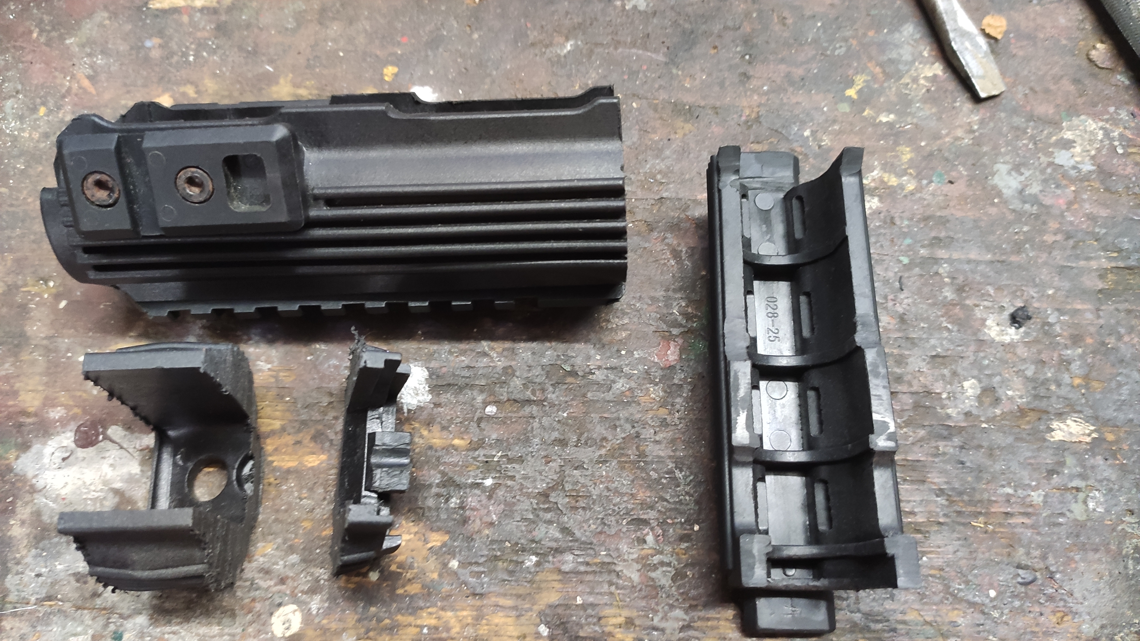

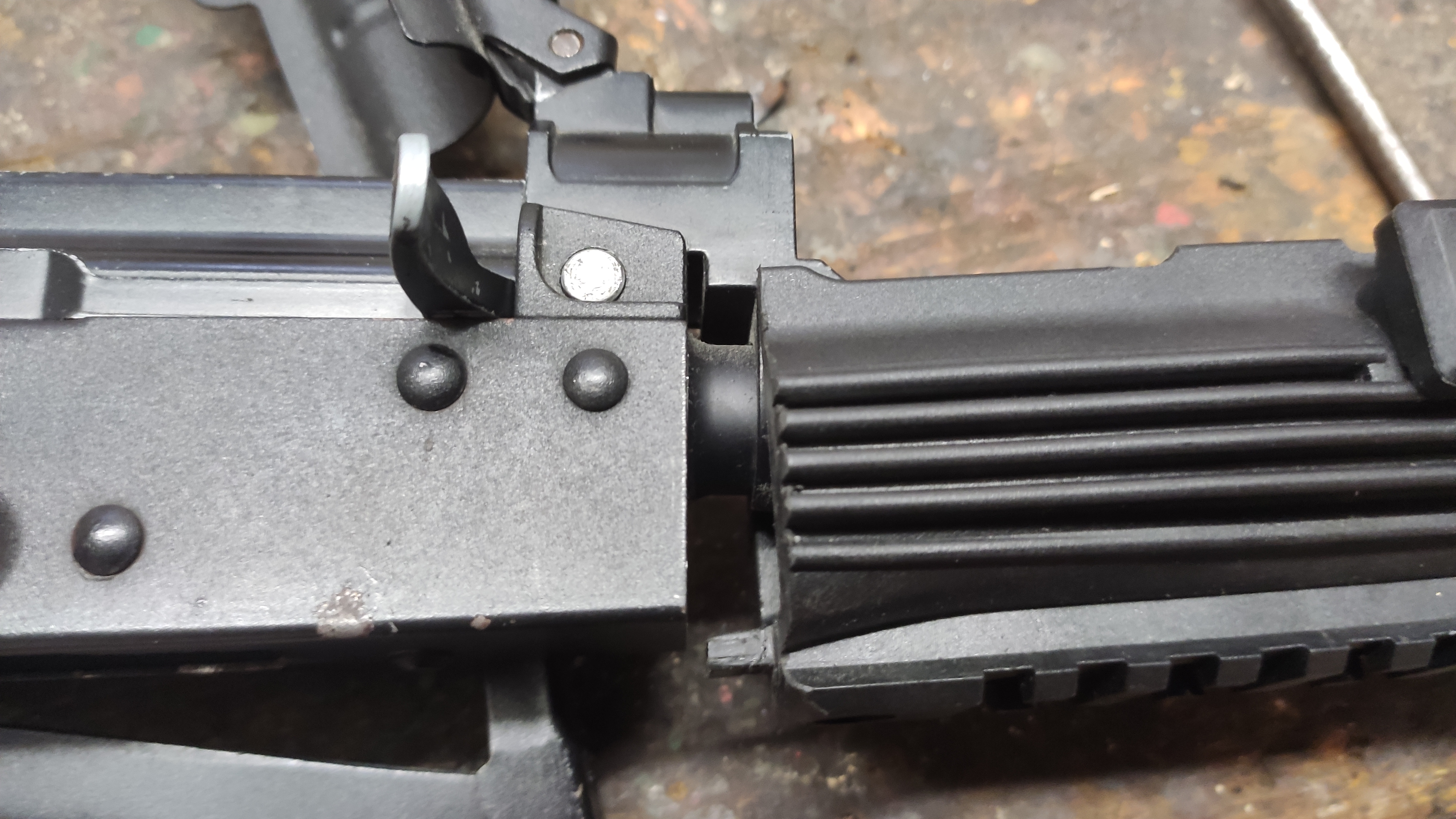

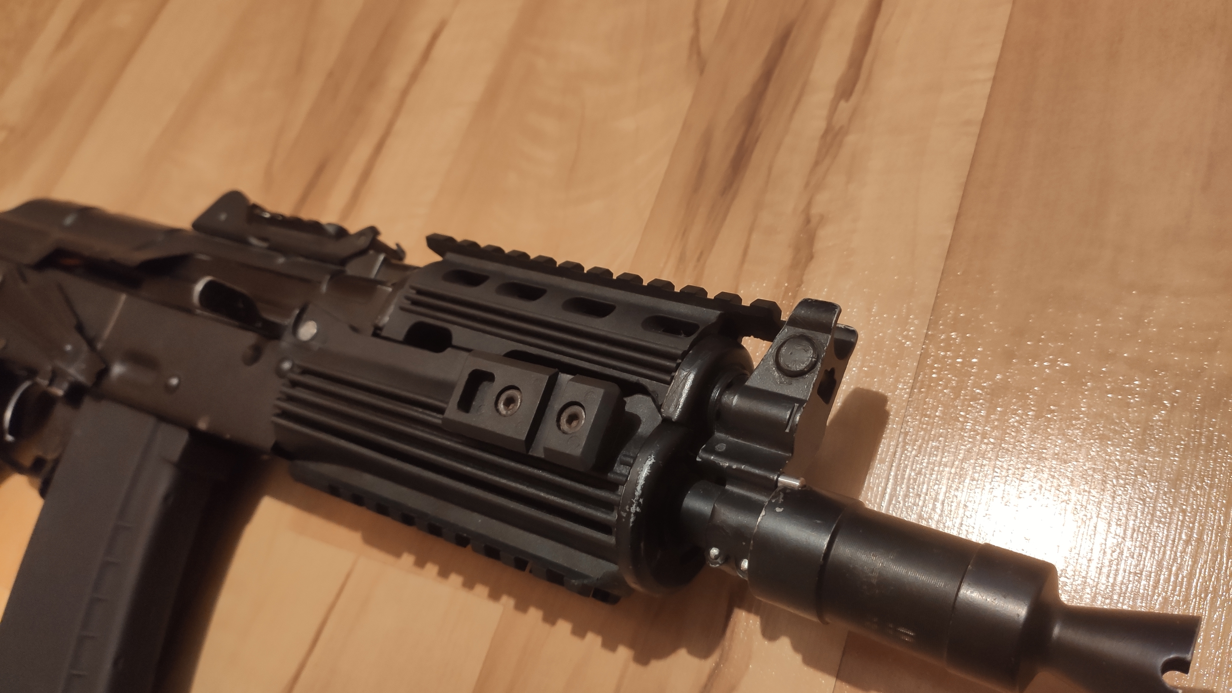

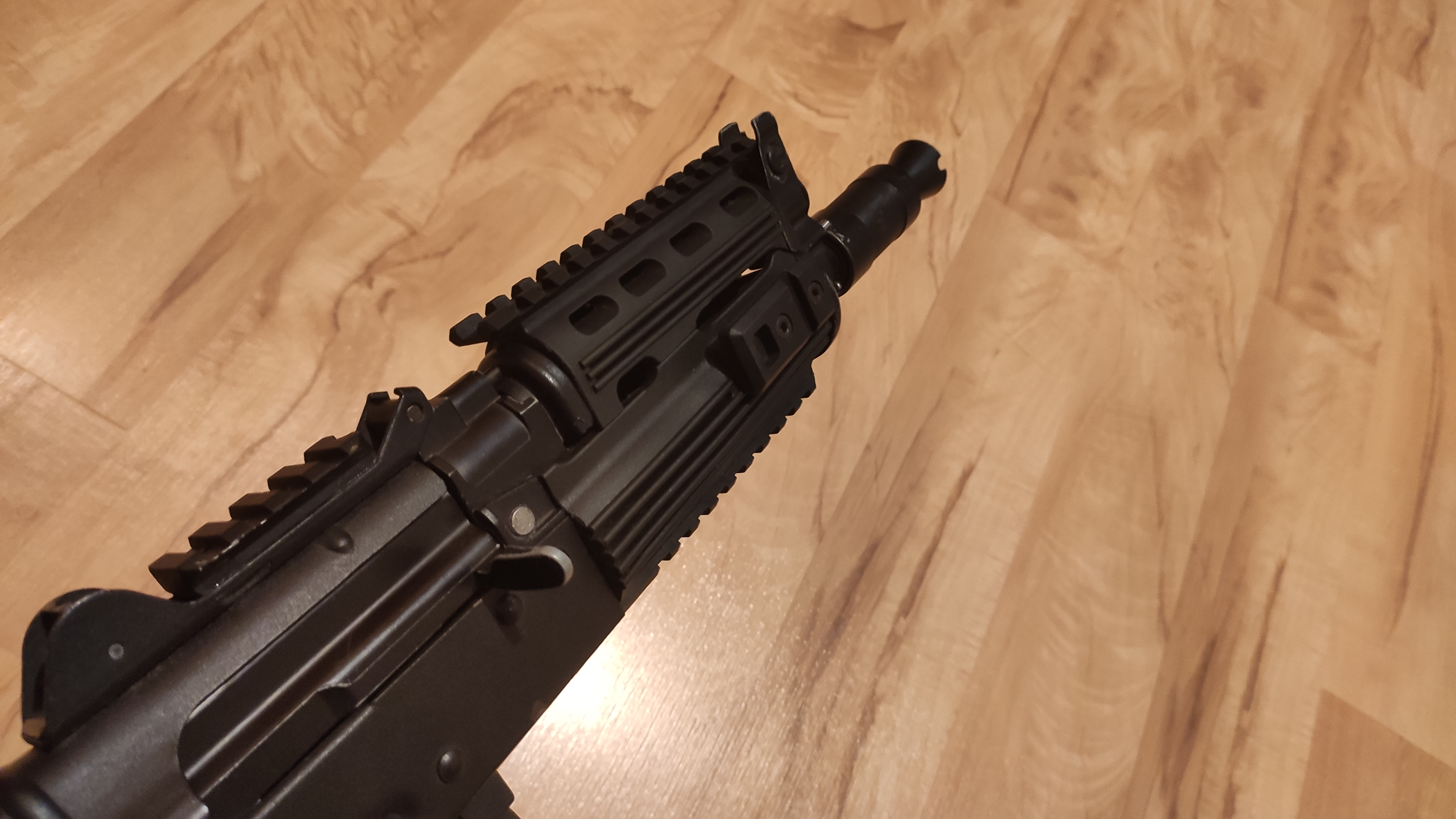

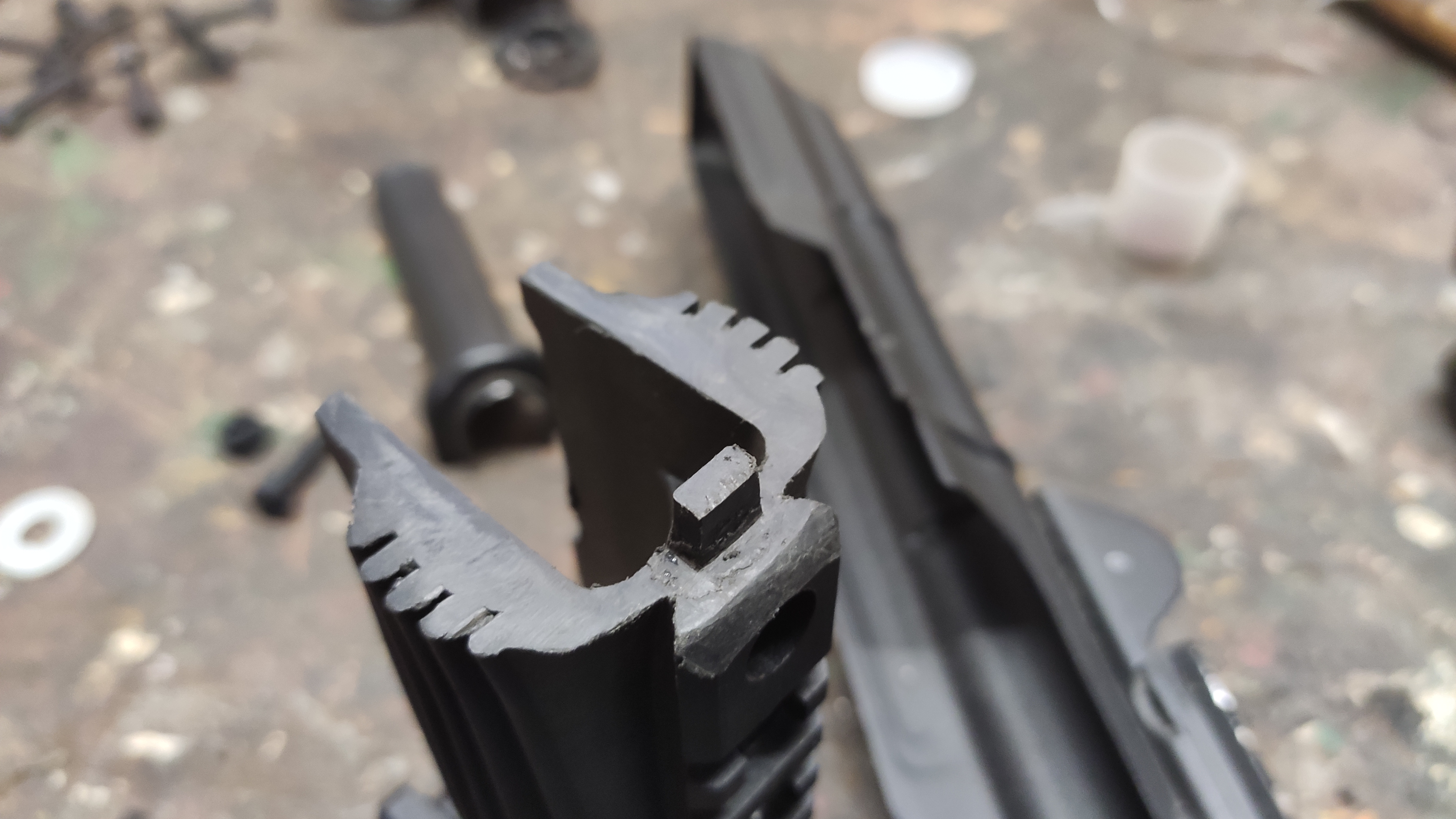

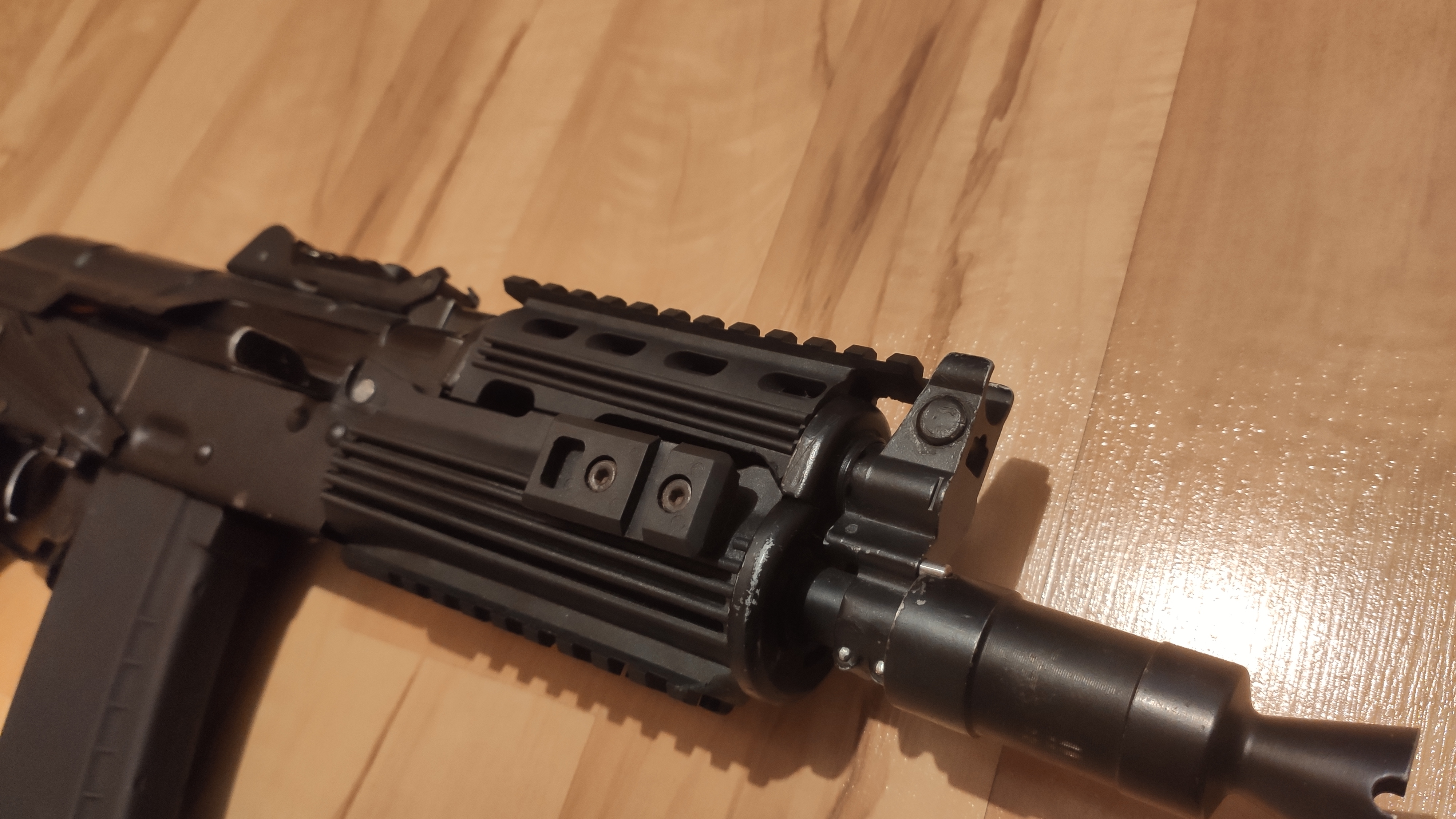

Tak aj ja opakujem po Hewerovi :lol: predpazbie neviem ci je z AK 47 alebo 74 :D vela rezania brusenia a na koniec aj zvaranie plastu (spodna cast predpazbia zadny istiaci záchyt o telo). Aj som nahrieval a stlacil predpazbie aby bolo pevne usadene na zbrani. Nic sa nevakla a vsetko je pevne :wink:
