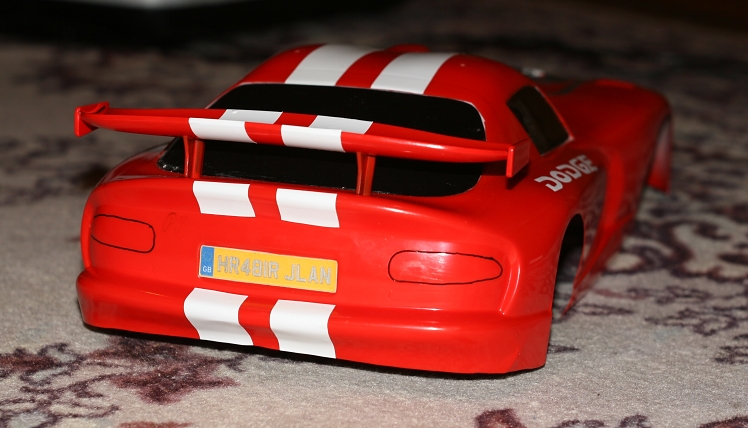

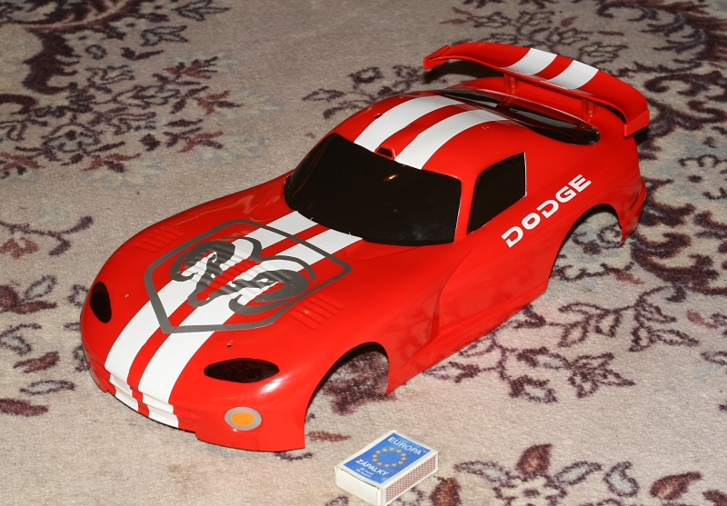

Jinak takhle jsem si pohrál s vizáží...něco byste přidali? Závodní čísla, další nápisy (reklama Mobil, atp.)? Je to všechno dělaný ručně...jo a ty světla jsou jen prozatimní - musím vymyslet lepší.
Není to nic extra, ale na domácí podmínky to ujde si myslim :wink:

Nový příspěvek Re: Použití AS motoru jako pohonu pro RC auto
Dej když tak video, jak ti to bude jezdit. Mam nějakej monstertruck s proporcionálnim ovládánim, ale zdá se mi pomalej, tak jsem si s touhle myšlenkou začal hrát taky. Akorát mi na tom vadí ještě diferák, často mi to někde zůstane viset na jednom kole tak jsem přemejšlel mu nějak přidělat svornost :-)
