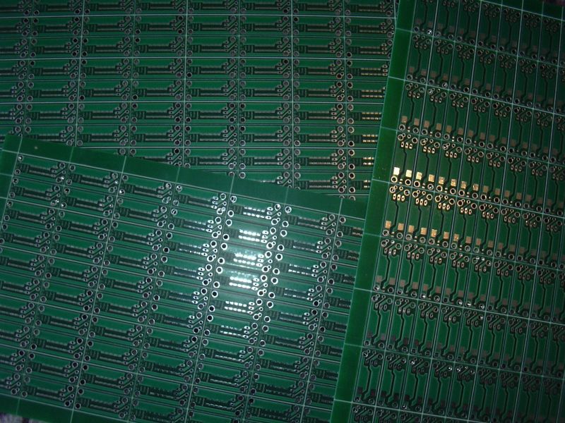

mam jiz druhou generaci desek, kde jsou zvetsene cesty a vylepsená ochrana mosfetu. Zanedlouho budou k dostani v obchodech i na mem eshopu

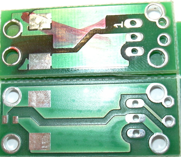

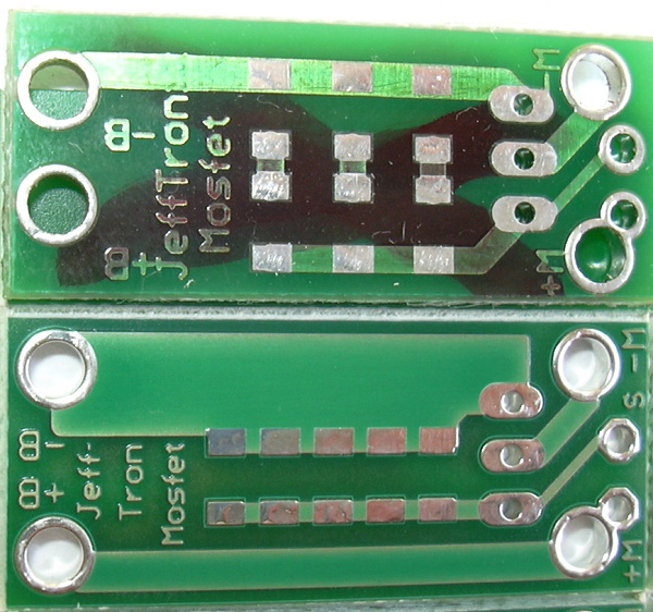

porovnani velikosti cest u prvni a druhe generace mosfetu (prvni generaci jiz nelze zakoupit).
prvni generace ja ta nahore na obrazcich
DSCN1564.JPG [ 181.6 KiB | Zobrazeno 64096 krát ]
DSCN1576.JPG [ 173.42 KiB | Zobrazeno 64096 krát ]
23 srp 2011, 17:39
Příspěvky: 1073
Bydliště: NJ
Nový příspěvek Re: JeffTron: Mosfet
bylo by dobré jeffe silové cesty ač vypadají silně dobře pocínovat, já tomu nevěřím :)
moje elektro-kolo :)
25 srp 2011, 18:27
jelikoz to pujde na vlnu, tak neni mozne cinovat cesty, navic to funguje na m170 a to mi staci.
Navic pripravuji silnejsi mosfet, masivni chladic a posilene cesty dratovyma propojkama 1qmm, melo by to fungovat na dlouhe davky i s m190 pruzinou s lipol 11.1V, to uvidi testovani. uvedu to do 2 mesicu

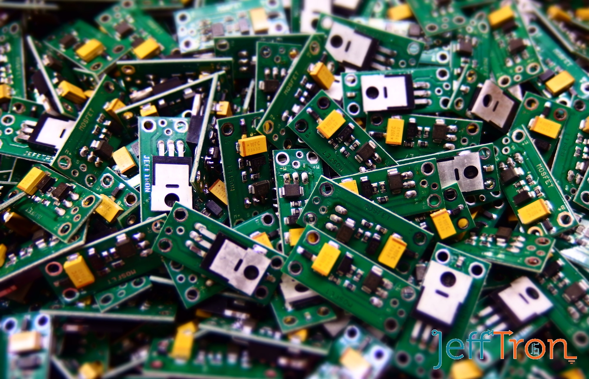

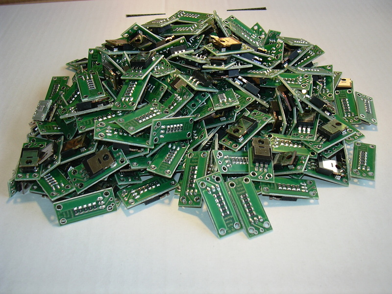

270ks mosfetu jsem dostal z tovarny, v nejblizsich dnech casti pridam kabelaze, zabalim je a vlozim do eshopu http://www.jefftron.cz
DSCN1581.JPG [ 267.67 KiB | Zobrazeno 64032 krát ]

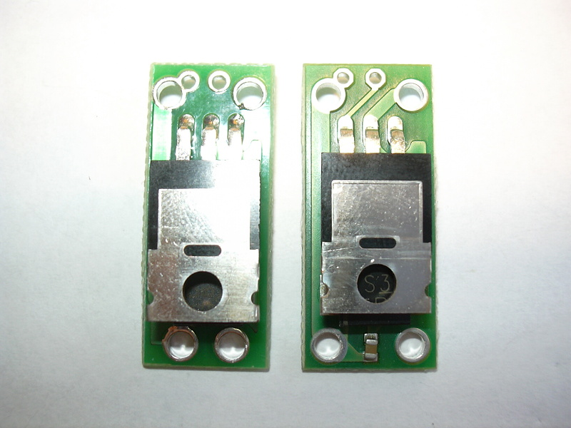

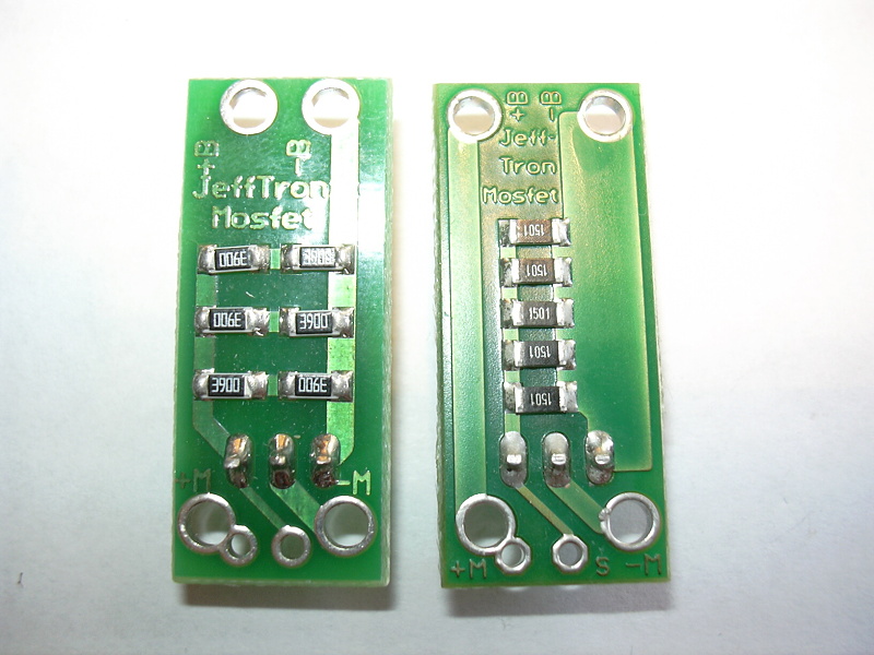

porovnani mosfetu I. a II. generace (dnes je jiz v nabidce pouze II. generace)
I. generace je nalevo
DSCN1558.JPG [ 173.12 KiB | Zobrazeno 64006 krát ]
DSCN1555.JPG [ 148.35 KiB | Zobrazeno 64006 krát ]

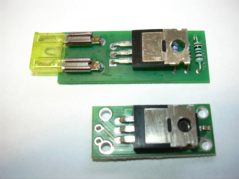

porovnani jefftron mosfetu s airsoftpro mosfetem

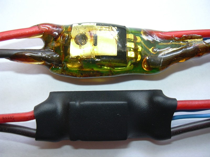

testovani technologie ochrany proti vode.
- horni mosfet je zalit v plastu
- spodni je zalit v laku a pretazen buzirkou
nakonec vyhrala spodni varianta kvuli jednodussi vyrobe, opravitelnosti a rozmerum.
toto reseni ochrany proti vode nabizim z technologickych duvodu pouze u mosfetu, brzd a procesorovek s jiz nainstalovanou kabelazi
ochrana proti vode.jpg [ 90.38 KiB | Zobrazeno 63947 krát ]

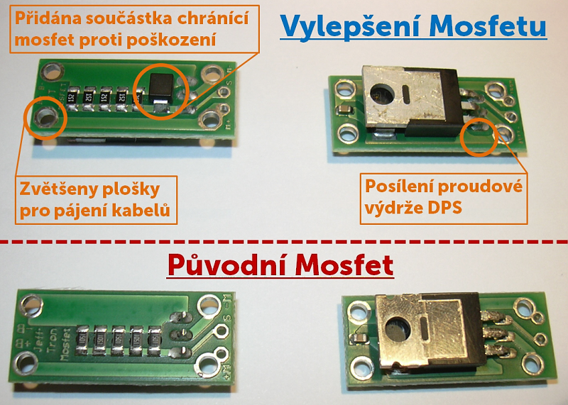

Představuji Vám vylepšený Mosfet s následujícími úpravami:
- Přidána součástka chránící mosfet proti poškození
- Zvětšeny plošky pro pájení kabelů
- Přidána cesta na desce plošných spojů pro posílení proudové zatížitelnosti zařízení
Cena za zařízení se nemění. Tento mosfet můžete objednat ihned v JeffTron eshopu: http://www.jefftron.cz/1/Mosfet.html
Mosfet s univerzální kabeláží bude nahrazen touto verzí po doprodání starých skladových zásob

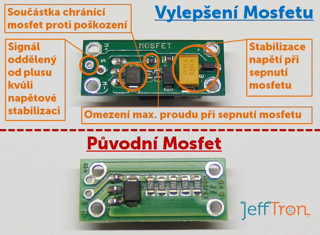

Představuji Vám vylepšený Mosfet 4. generace s následujícími úpravami:
- Přidána stabilizace napětí při sepnutí mosfetu. Eliminuje pokles napětí na baterii v zátěži, tím se mosfet spolehlivě a rychle spustí a tak se méně zahřívá.
- Z důvodu stabilizace napětí je nově signálový vodič oddělený od plusového potenciálu. 5-ti vodičové zapojení mosfetu je možné, ale tím bude tato funkce vypnutá.
- Přidána součástka chránící mosfet od poškození maximálním proudem pro sepnutí mosfetu
Cena ani rozměry zařízení se nemění. Tento mosfet můžete ihned zakoupit v JeffTron eshopu: http://www.jefftron.cz/1/Mosfet.html

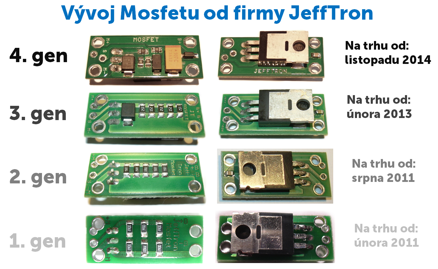

na této fotce je vývoj Jefftron mosfetu za celou jeho existenci s daty prvního prodeje dané generace. Pokrok je vidět, nemyslíte?
generace_mosfetu.png [ 988.75 KiB | Zobrazeno 59269 krát ]
