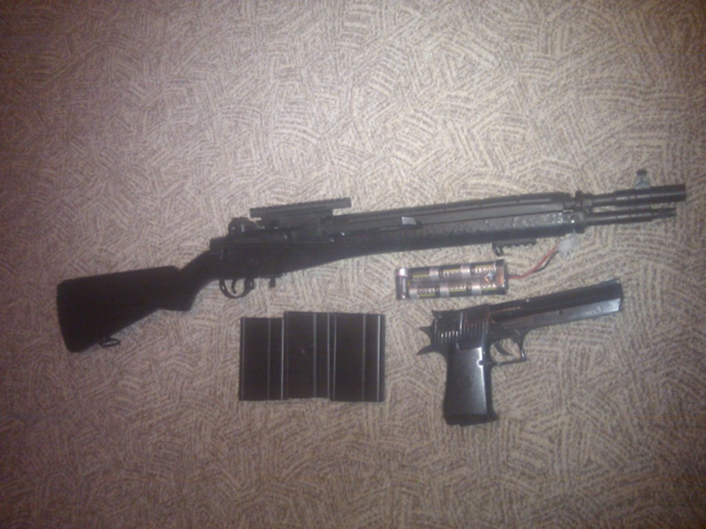

Zdar mam takovej problém vyměnuju svojí milovanou manuální VSR 10 od WELLU za m14 +baterka + 3 zásobníky + manuál CG Desert Eagle
ovšem neznám značku kupoval ji od souseda za 2500 z čehož vyplívá že stála tak 3000Kč
Mohly byste mi ji prosím vás pomoc identifikovat podle fotky??

JE to Kart

jo díky monty jinak neznáte nějakou recenzi na tuto zbraň já když jsem googlil tak mi to vždy vyplivlo jen m14 Kart EBR

Ta zbraň byla na trhu tak krátce že snad nani nikdo rači nic nenapsal.
