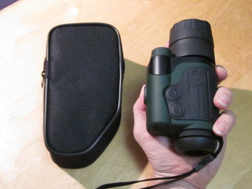

Jak můžete vidět na přiložené fotografii, Spartan je velmi kompaktní a vejde se do kapsy u kalhot. V zadní části je okulár, který je otočný a lze s ním obraz doostřit. Nahoře je spouštěcí tlačítko a tlačítko aktivace přísvitu. V přední části je otočná optika s gumovou záslepkou, která by neměla by neměla být snímána za denního světla. Vedle optiky je kryt baterie a světlo přísvitu. Na spodní části jsou dva závity pro připevnění na jiné zařízení.
Slabým místem generace jedna je možnost zničení přístroje silným zdrojem světla, který posvítí do nezakryté optiky. Dle vyjádření Yukonu by zařízení mělo mít zabudovánu jakousi ochranu proti tomuto přesvícení.
Na jednu baterii by měl být Spartan schopen provozu po dobu přibližně čtyř hodin.
Přístroj není voděodolný, ale chvilkové vystavení dešti nebo vlhku mu nevadí. Na co je však citlivý, jsou silné otřesy nebo pád. Při tom by mohlo dojít ke zničení vnitřních komponentů.
