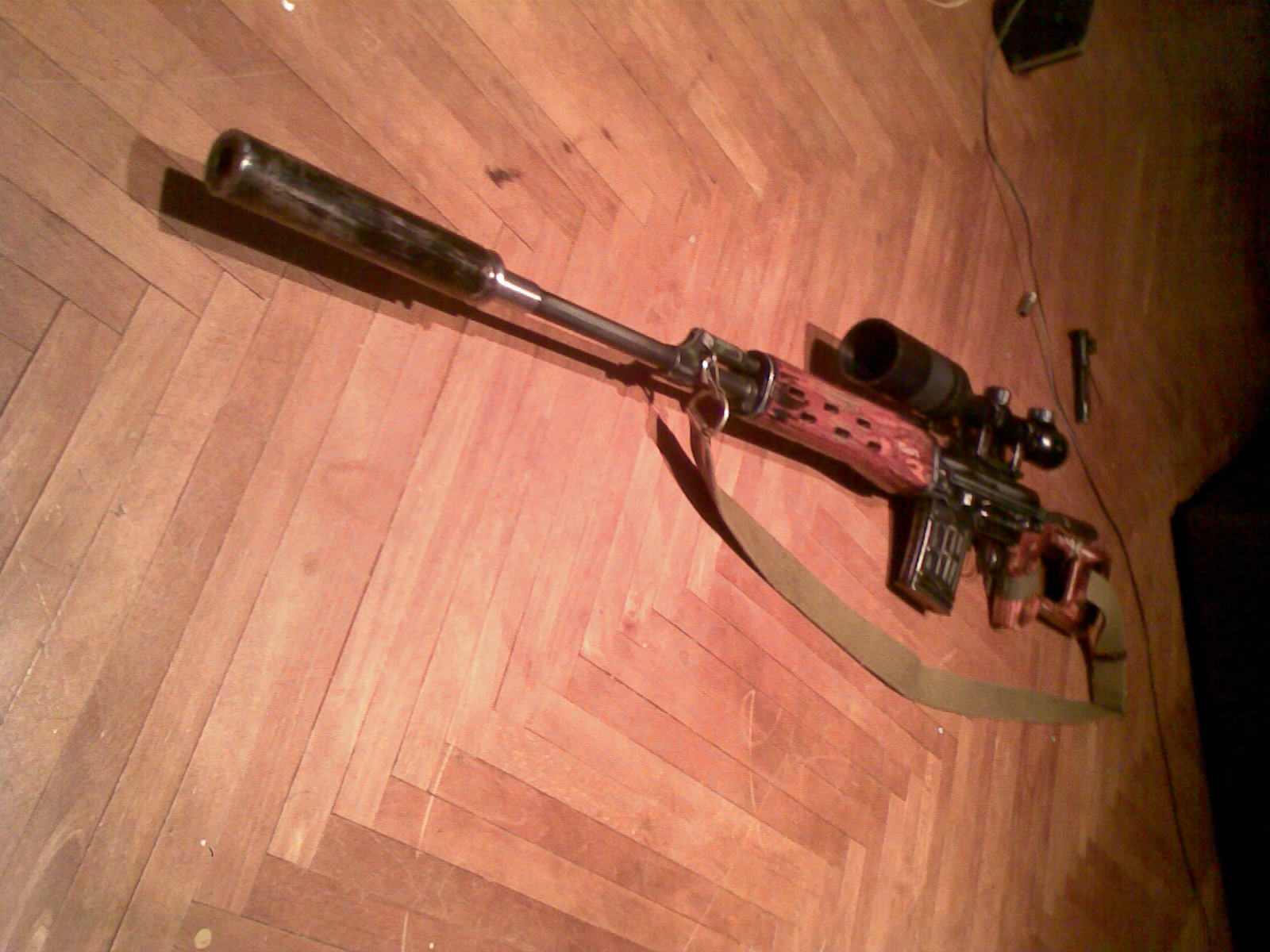

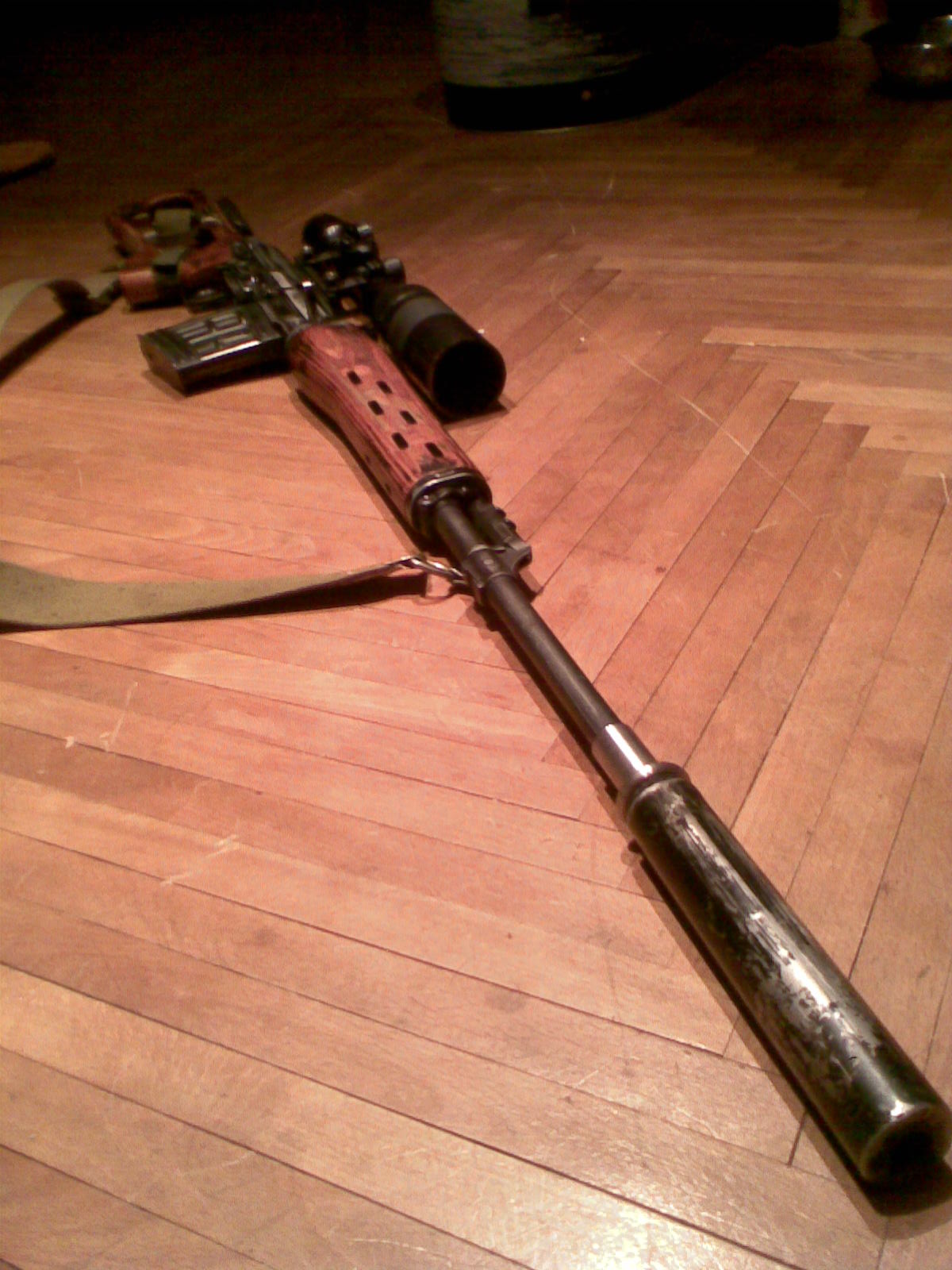

já mám doma vyrobenej tlumič,používal jsem ho na Babě a celkem se mi i hodil,ono je běžně svd pěkně hlučný.Vypadá to podle mě velmi dobře..teda s nějakou tou patinou,čistý svd to není ono :)...kdyžtak bych i nahodil foto,když by někdo chtěl.

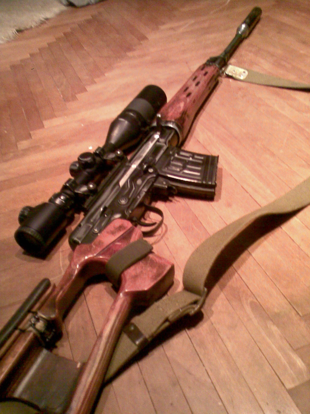

uploadnu tu jednu starší fotku,už sem to jednou zkoušel,SVD s tlumičem,mě osobně se to líbí..ale chtělo by to pořešit bud nejaky zavit na hlaven nebo upravit samotny tlumič.sice by to tady fungovalo jen jako estetický doplnek nez funkční část,ale i tak je to hezký :D BTW: ty obvazy jsou už sundány a přibyla optika..je to stará fotka :)

takze za 1. vypadato docela dobre ;) a za 2. jak sis tam přidělal tu optiku? že tam nemáš žádnou montáž pokud vidim dobře..
12 led 2012, 14:14
Příspěvky: 656
vypada to jak přivařena RISka :shock:

je to fakt pěkný,musím uznat že maš vzhledově luxusně poladěný Draka :) jen by mě zajímala ta RISka jak ji tam máš přidělanou a to jak si vyřešil ten tlumič.předpokládám že je to home-made :)
