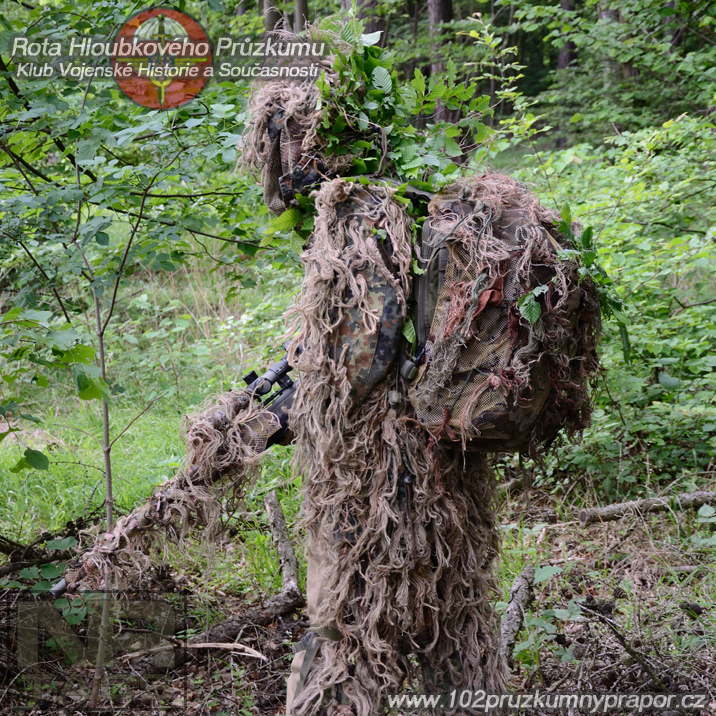

Nedávno jsem zde ukazoval náš obal na kvér, fotky tam byly jen doma na podlaze což bylo tak nějak o ničem... takže konečně normální foto :)
Otestováno s vegetací i bez ní, přesun několik km terénem, drží a funguje to přesně podle představ, takže já jsem spokojenej. Teď to teda ještě domyslet na SVD...
PS: možná si všimnete hejkaloidního batohu... návod zveřejníme již brzy :lol:

Pokračování našeho seriálu... tentokrát popis upraveného oblečení.
https://www.facebook.com/photo.php?fbid ... =1&theater
Berte to jen jako popis jedné z možností, zrovna toto je část kterou si musí každej fakt vyladit podle sebe.
19 kvě 2012, 10:19
A ještě jedna část návodu, tentokrát obal na batoh... protože bez něj to prostě nejde :lol:
batoh.jpg [ 553.07 KiB | Zobrazeno 25144 krát ]

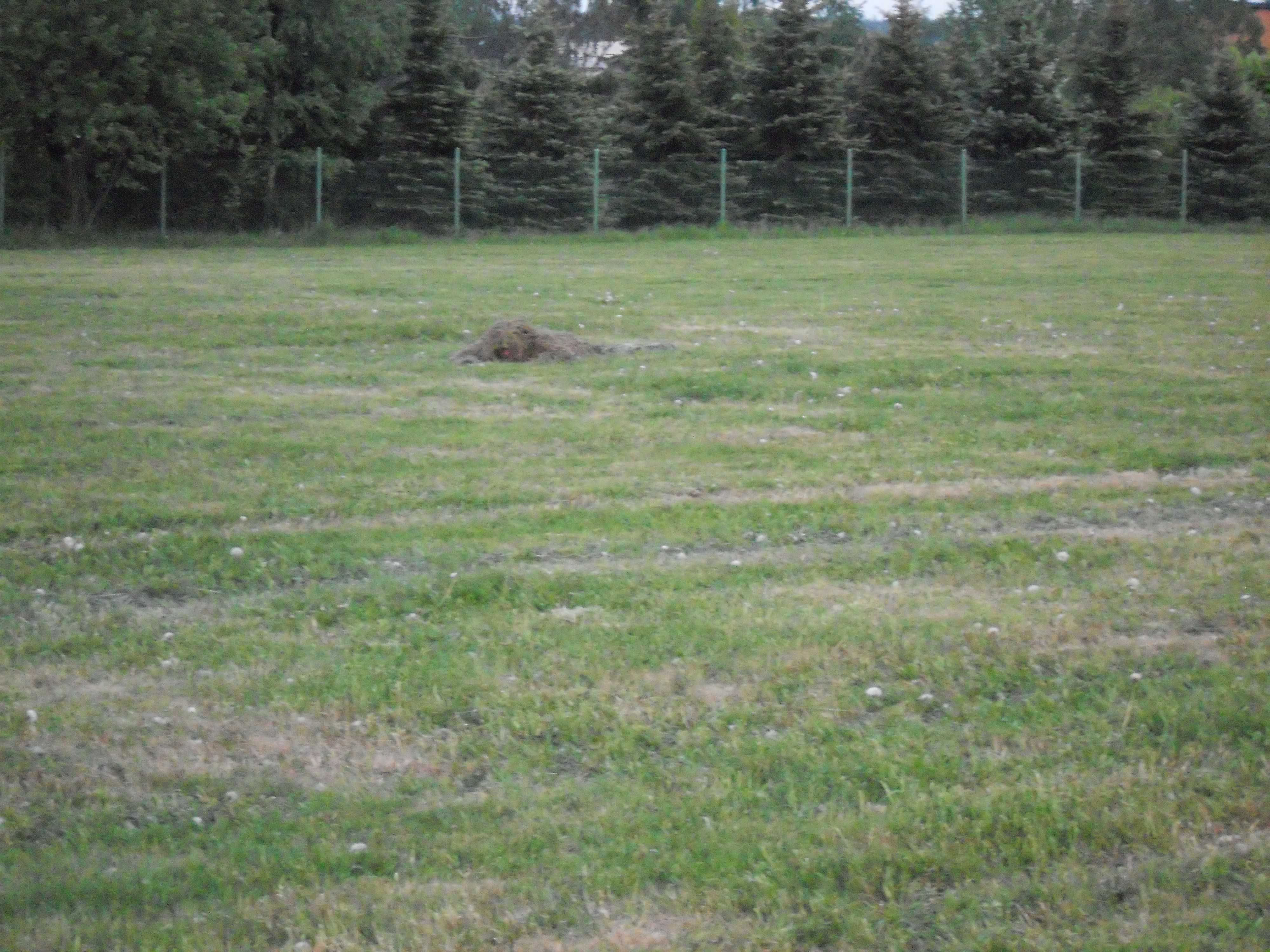

Tak jsem udělal nějaký foto z terénu, neměl jsem na sobě žádnou vegetaci, prostě jen obarvená juta. přivítám kteroukoli radu co vylepšit
DSCN1696.jpg [ 2.57 MiB | Zobrazeno 25108 krát ]
DSCN1684.jpg [ 2.68 MiB | Zobrazeno 25108 krát ]
DSCN1682.jpg [ 2.93 MiB | Zobrazeno 25108 krát ]
20 kvě 2012, 20:10
Polož hejkala na tu krásnou silnici chlupama dolů, vem si lano, přivaž ho k hejkalovi, sedni na kolo, chytni lano a projeď se... vznikne patina která to trochu vylepší a zároveň opadají kusy co tam nejsou potřeba :)
Jinak je to prostě moc homogení, asi jako třásně na koberci (ikdyž za to asi trochu může mobil), zkus tam přidat nějakou jutu co nebude rozpáraná, ale jen nařezaná na pruhy, né moc, jen tak trošičku na pár míst.
20 kvě 2012, 20:13
Příspěvky: 99
Bydliště: Hronov
jak říká mistr reyes102,je to moc jednotvárný.jinak osobně bych to malinko zesvětlil.ale až na něm bude fauna a flora :D tak bude dobrej
20 kvě 2012, 20:18
Příspěvky: 190
Právě že se mi zdá dost světlej, ale asi málo. Dám tam určitě nějaký ty nařezaný pruhy a potom to povláčim po silnici :D Nevadilo by kdybych tam ještě přidal pruhy nařezaný látky v 95ce?
